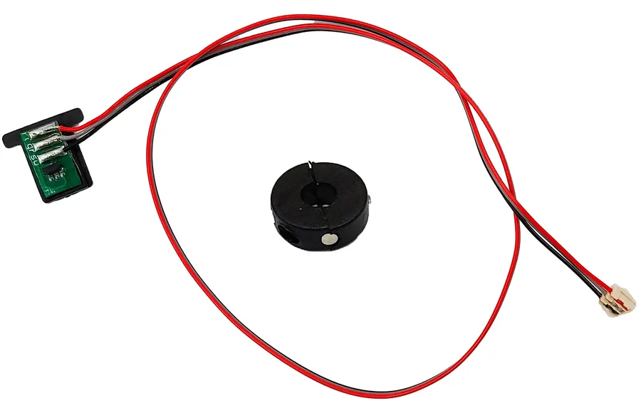

1x Taktgeber zum Verkleben, 1x Sensorhalterung, 1x Schraub-Soundmagnet mit 6 Magneten und 2 Schrauben zum Einkleben
Die Taktgeberplatine mit Schraub-Soundmagnet synchronisiert die Radumdrehung mit dem Fahrgeräusch bei Soundmodulen und Sounddecodern.

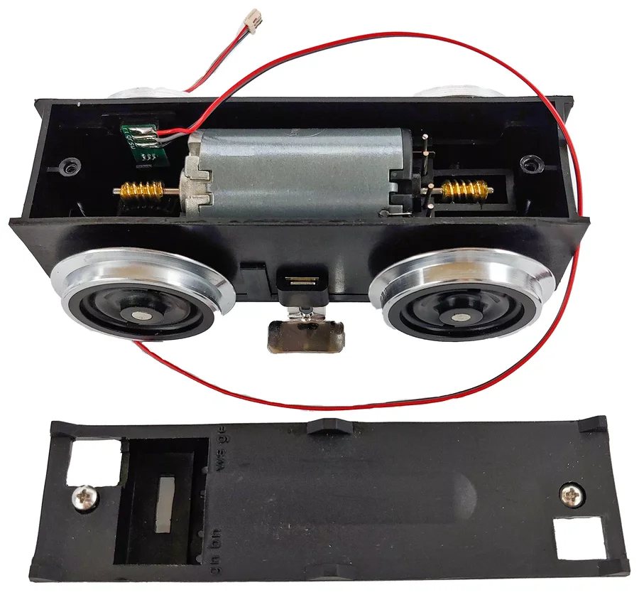

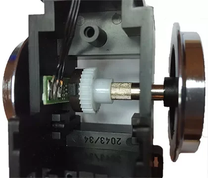

Die Platine kleben Sie in das Getriebe (Klebepads ML-Train 84004592). Die Klebefläche sollten Sie vorher gut reinigen (fettfrei).

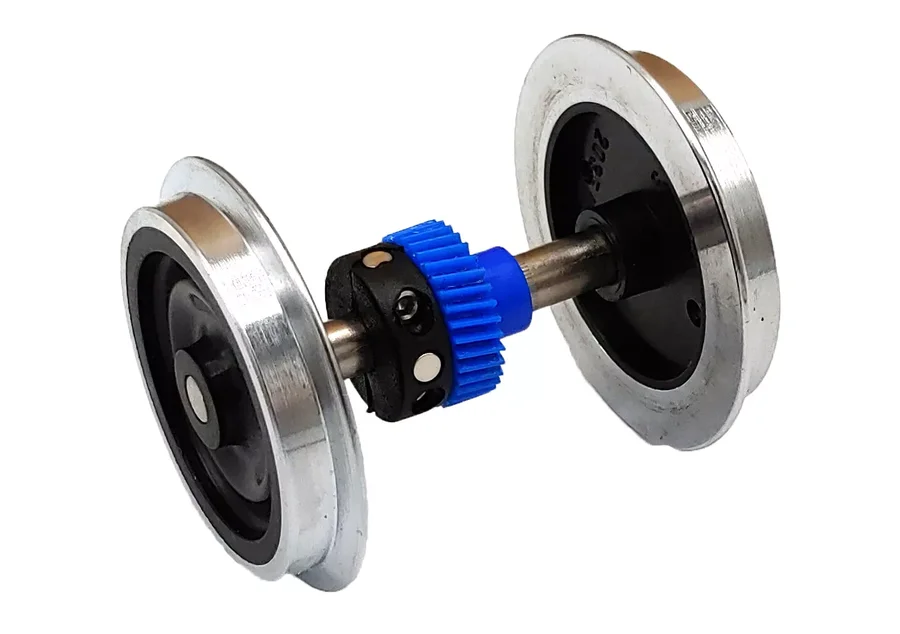

Der Soundmagnet gehört zum Lieferumfang und muss auf die Radachse montiert werden. Der Magnet besteht aus 2 Kunststoffhälften die mit den beiliegenden Schrauben perfekt an jede Achsenbreite angepasst werden kann. Die 6 beiliegenden Magnete werden in die Kunststofflöcher eingeklebt (Sekundenkleber ML-Train 86102208). Zwei Löcher sind tiefer gebohrt, in diese Löcher kleben Sie 2 Magnete rein.
WICHTIG: Der Nordpol des Magneten muss zum Sensor zeigen! Der Südpol in das Bohrloch zur Achse (s. Video).

Der Magnet passt auch auf die dickeren Achsen der Piko Spur-G Loks. Durch diese Schraubmagneten sparen Sie sich das Tauschen der Achsen.
