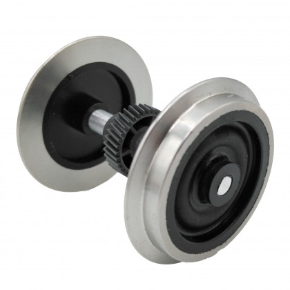

Antriebsachse schwarz B-Getriebe Radkranz Edelstahl Spur-G ML-Train 86701003
86701003
24,95 €
