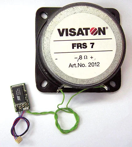

Neue Seite 1 Das Soundmodul für alle Lokdecoder mit SUSI-Schnittstelle Eigenschaften
 • Intelligente Soundsteuerung mit 320 Sekunden Soundspeicher.
• Leistungsfähige, digitale Endstufe für 8 Ohm Lautsprecher.
 • Generiert das Fahrgeräusch der Lok, Bremsenquietschen und Zufallsgeräusche im Stand wie z.B. Zusatzaggregate, Kohlen schaufeln usw.
 • Gleichzeitige Wiedergabe über 4 unabhängige Soundkanäle • 2 Soundabhängige Sonderfunktionsausgänge für Feuerbüchse, Rauchgenerator u.a. • Bis zu 4 eigene Sounds können hinzugefügt werden.
• Maximal 12 zusätzlich schaltbare Geräusche wie Pfeife, Glocke, Horn, Entkupplergeräusch oder Türwarnsignal und 4 eigene Sounds.
• Function Mapping bis f 28.
• Zufallsgeräusche schaltbar.
• Einstellbare Soundreaktion bei Motorlaständerungen, wie Bergauf- und Bergabfahrten.
• Mit Smart-Start-Funktion: Das Soundmodul stoppt beim Anfahren den Lokdecoder solange, bis das Anfahren des Fahrzeugs synchron zum Motorengeräusch stattfindet.
• Einstellbare Lautstärke und Stummschaltung mit Ein- und Ausblendfunktion.
• Eingang für Hallsensor z.B. für radsynchronen Auspuffschlag bei Dampfloks oder Kurvenquietschen bei E- und Dieselloks.
• Bis zu drei Module an einen Lokdecoder anschließbar, z.B. für mehrmotorige Loks.
• Mit Anschlusspads für Speicherkondensator zum unterbrechungsfreien Soundgenuss.
• Loksound nachladbar; dazu sind diverse Sounds im Internet verfügbar.
