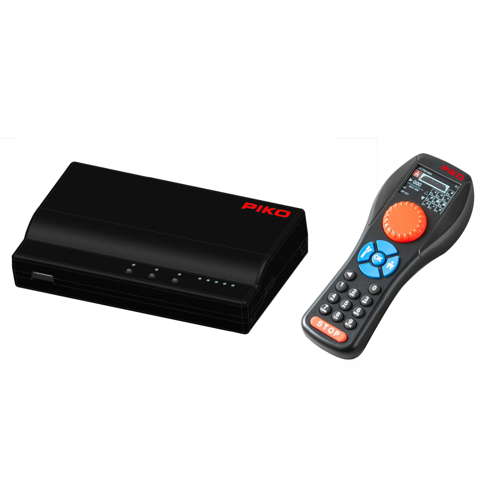

Enthält Zentrale mit SmartBoxwlan, WLAN-Handregler inklusive Akku, Gleisanschlusskabel sowie passende Stromversorgung, sodass der Einstieg in kabellose Digitalsteuerung ohne zusätzliche Komponenten möglich ist.
Lokfunktionen
Bis zu 69 Lokfunktionen lassen sich über den robusten Drehregler und die übersichtliche Bedienlogik steuern, wodurch Fahr- und Soundfunktionen im Betrieb schnell erreichbar und sauber kontrollierbar bleiben.
Farbdisplay
Das farbige Grafikdisplay stellt wichtige Informationen klar dar und bleibt auch bei schwierigen Lichtverhältnissen gut ablesbar, was die Bedienung im Gartenbahnbetrieb deutlich erleichtert.
Leistung
Mit bis zu 5 A Ausgangsstrom und einstellbarer Ausgangsspannung von 16 V bis 22 V bietet die Zentrale Reserven für größere Anlagen und sorgt für stabile Versorgung bei gleichzeitigem Betrieb mehrerer Loks.
DCC und Zubehör
DCC-kompatibel mit RailCom® und RailCom Plus® sowie Schalten von Weichen, Signalen und Zubehör im Adressbereich 1 bis 2048, ergänzt um Fahrstraßen, Programmierausgang und POM/XPOM am Hauptgleis.
Das PIKO G-Smart Control WLan Set 35055 ist ein Komplettpaket für den Einstieg in eine kabellose Digitallösung in Spur G. Die Digitalzentrale wird per ergonomischem WLAN-Handregler bedient und bietet ein durchdachtes Bedienkonzept mit robustem, präzisem Drehregler. Für die Loksteuerung stehen bis zu 69 Funktionen zur Verfügung, die sich komfortabel abrufen lassen.
Für gute Übersicht sorgt ein farbiges Grafikdisplay, das wichtige Informationen klar darstellt und auch bei schwierigen Lichtverhältnissen gut ablesbar bleibt. Die Inbetriebnahme ist auf schnelle Einsatzbereitschaft ausgelegt, da die Verbindung zwischen Handregler und Zentrale automatisch hergestellt wird, auch wenn mehrere Geräte gleichzeitig genutzt werden. Die Zentrale kann dabei von mehreren Handreglern parallel bedient werden.
Mit bis zu 5 A Ausgangsstrom und einstellbarer Ausgangsspannung von 16 V bis 22 V ist genügend Leistungsreserve vorhanden, um auch größere Anlagen zuverlässig zu versorgen. Das System ist DCC-kompatibel und unterstützt RailCom®, inklusive automatischer Erkennung geeigneter Fahrzeuge über RailCom Plus®. Zusätzlich steht eine serielle Funktionsausgabe für LGB-Decoder zur Verfügung.
Neben der Loksteuerung lassen sich auch Weichen, Signale und weiteres Zubehör im Adressbereich 1 bis 2048 schalten. Fahrstraßen können programmiert und automatisiert werden. Separate Programmier- und Hauptgleisausgänge ermöglichen das Programmieren unabhängig vom laufenden Betrieb oder per Hauptgleisprogrammierung (POM/XPOM) während der Fahrt. Eine integrierte Kurzschlusssicherung erhöht die Betriebssicherheit, und die Geräte sind updatefähig.
