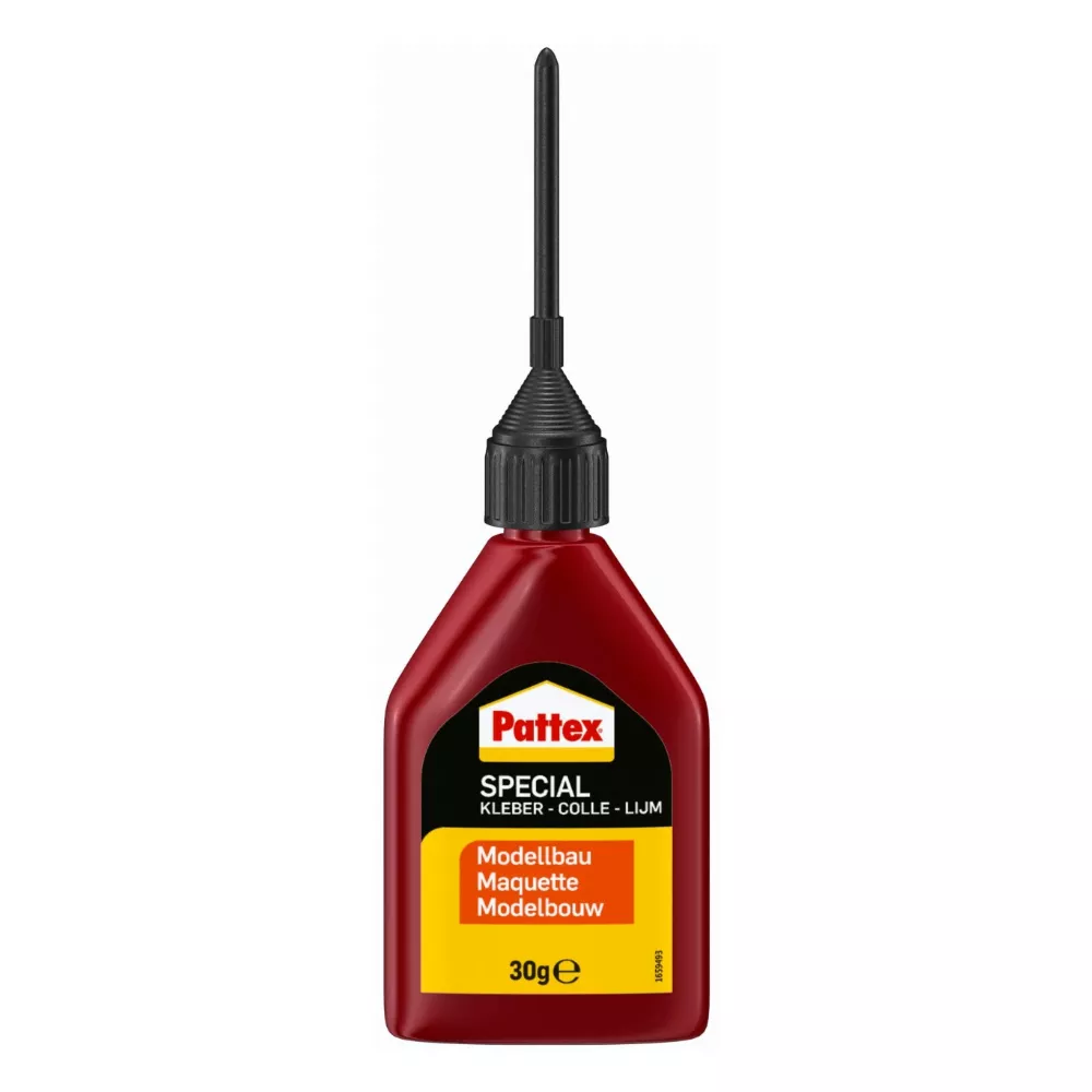

Speziell für den Modellbau
Pattex Plastik Spezialkleber in der handlichen 30-g-Flasche eignet sich ideal für feine Arbeiten an Rollmaterial und Gebäudemodellen. Mit der feinen Mikrodosiernadel erreichen Sie auch schwer zugängliche Stellen punktgenau.
Haftet auf vielen Werkstoffen
Verbindet zuverlässig Kunststoffe wie Polystyrol, ABS oder PVC und eignet sich ebenso für Holz und Stoffe. Dadurch ist er vielseitig einsetzbar – von Gehäusefixierung bis zum Innendetail.
Extrem belastbare Klebeverbindung
Die spezielle Formel verschmilzt Werkstoffe zu einer wasser- und ölfesten Verbindung, die sogar Benzin widersteht. So bleibt Ihr Modell dauerhaft stabil, auch unter anspruchsvollen Einsatzbedingungen.
Praktisch unsichtbar
Trocknet glasklar und ohne sichtbare Nähte aus – damit bleiben die feinen Details Ihres Modells unverfälscht und ästhetisch sauber.
Einfache Handhabung
Mit der feinen Dosierspitze verteilen Sie den Kleber tropfenfrei und sparsamer als mit herkömmlichen Sekundenklebern. So verhindern Sie unschöne Kleberreste und erzielen perfekte Ergebnisse ohne Nacharbeit.

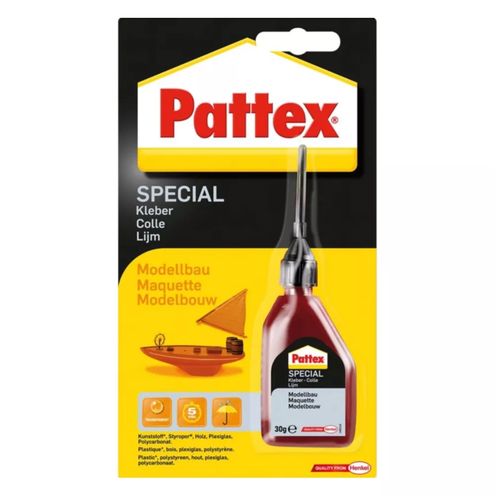

Der Pattex Spezialkleber Modellbau ist ein leistungsstarker Klebstoff, der besonders für den Spur-G Modellbau geeignet ist. Mit seiner innovativen Klebeformel sorgt er für eine starke Verbindung, die Ihre Modelle zusammenhält – unabhängig von Ihrem Modellbauprojekt.
Der Spezialkleber ist vielseitig einsetzbar und kann auch unterschiedliche Materialien wie Plastik, Holz und Textilien miteinander verbinden. Die hochwertige Klebeformel trocknet spurenfrei und bietet eine hohe Haftfestigkeit.
Besondere Eigenschaften des Pattex Plastik Spezialklebers
Mikrodosiernadel: Ermöglicht eine sparsame, punktgenaue Anwendung und ist ideal für schwer zugängliche Stellen
Wasserfest: Hält auch bei Feuchtigkeit stand
Hohe Endfestigkeit: Verschweißt Materialien für eine dauerhafte Verbindung
Härtet glasklar aus: Für unsichtbare Klebenähte
Beständig gegen Öl und Benzin: Geeignet für Anwendungen im Bereich von Kraftstoffen und Schmierstoffen
Verwenden Sie den Pattex Plastik Spezialkleber für Spur-G Modellbau, um Ihren Modellen eine sichere und dauerhafte Verbindung zu geben.

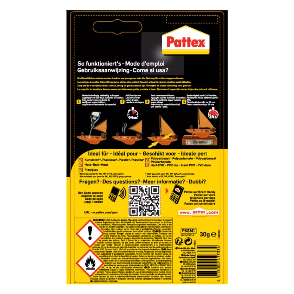

Benutzeranleitung
1. Untergrundvorbereitung:
Die Klebeflächen müssen sauber, trocken, staubfrei und tragfähig sein. Reinigen Sie die Klebeflächen idealerweise mit handelsüblichen Lösemitteln (z.B. Waschbenzin) und schleifen Sie lackierte Oberflächen vorher ab. Bei Metallen sollten Sie die Klebflächen vorher aufrauen.
2. Verarbeitung:
Informieren Sie sich vor Beginn der Verarbeitung anhand des Sicherheitsdatenblattes über Vorsichtsmaßnahmen und Sicherheitsratschläge. Das Produkt ist lösemittelhaltig und kann Oberflächen anlösen. Auch bei nicht kennzeichnungspflichtigen Produkten sind die bei chemischen Erzeugnissen üblichen Vorsichtsmaßnahmen zu beachten.
3. Klebstoffauftrag:
Einseitige Anwendung (Verschweißen): Klebstoff einseitig dünn auftragen, Teile sofort zusammenfügen und ggf. mit Klammer oder Klebeband fixieren. Trocknungszeit ist abhängig von der Größe der Klebefläche und Durchlässigkeit des Kunststoffes. Endfestigkeit ist nach 24 Stunden erreicht.
Zweiseitige Anwendung (Kontaktverklebung): Klebstoff auf beide Klebeflächen dünn auftragen und mindestens 3-5 Minuten ablüften lassen. Ablüften ist unbedingt zu beachten! Klebeflächen zusammenfügen und idealerweise fixieren. Endfestigkeit ist nach 24 Stunden erreicht.
4. Reinigung und Lagerung:
Mikrodosiernadel nach Gebrauch reinigen und sofort verschließen (Verschlusskappe fest andrücken). Bei längerer Nichtnutzung des Produktes ggf. Zwischendeckel erneut einsetzen.
