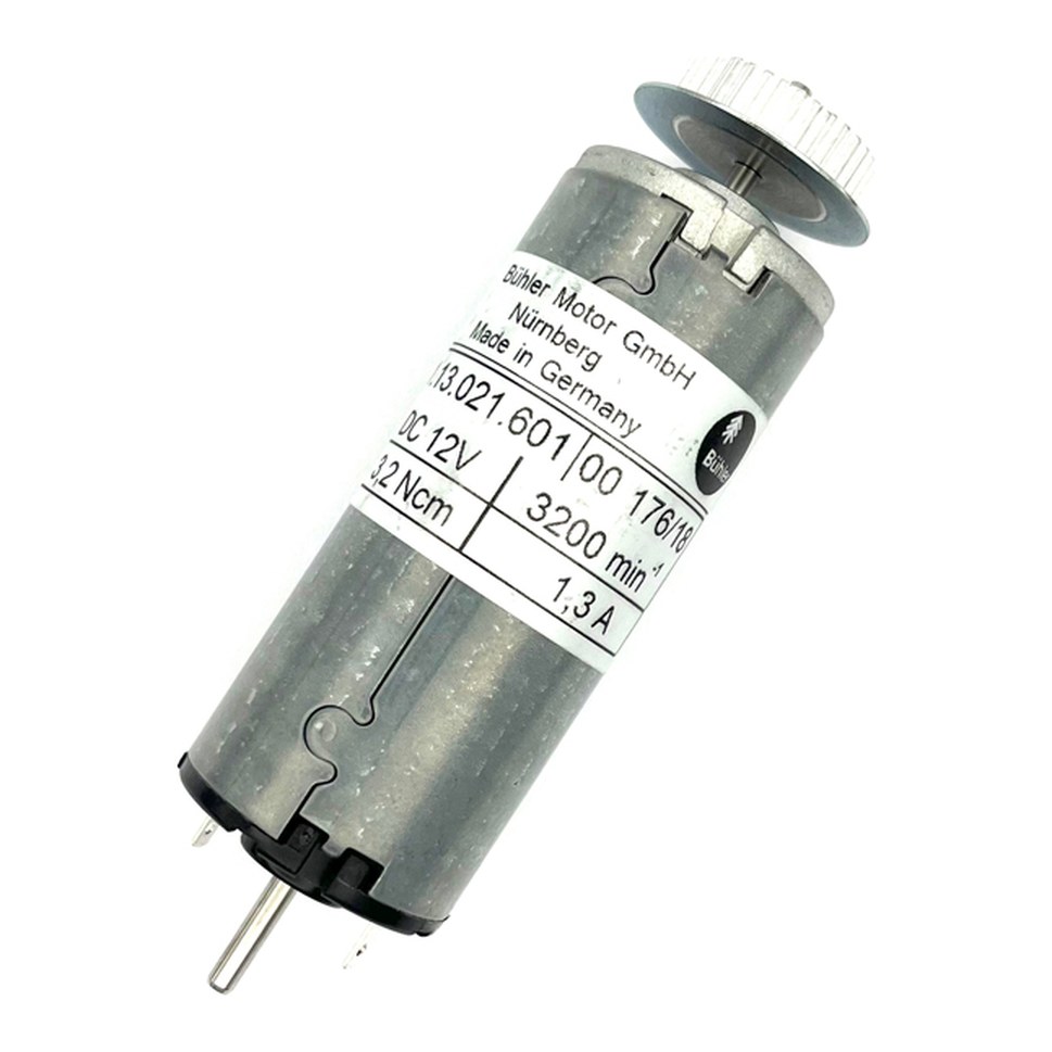

Ersatzteil-Motor (Bühler, DC 12 V) mit montiertem Zahnrad und durchgehender Welle für die LGB Dampflok RhB G 4/5 23531 und typischerweise baugleiche Modelle
1x Motor mit montiertem Zahnrad (wie abgebildet)
Das Ersatzteil E293446 ist ein Antriebsmotor für die Spur-G-Dampflok RhB G 4/5 von LGB (Artikel 23531). Abgebildet ist ein zylindrischer Gleichstrommotor der Bühler Motor GmbH, Nürnberg, mit einseitig aufgesetztem Zahnrad und auf der Gegenseite herausgeführtem Wellenende.
Angaben laut Typenschild:
  • Hersteller: Bühler Motor GmbH, Made in Germany
  • Typ: 1.13.021.601
  • Nennspannung: DC 12 V
  • Nenndrehzahl: 3200 min-1
  • Drehmoment: 3,2 Ncm
  • Stromaufnahme: 1,3 A
Erkennbare Ausführung:
  • Metallgehäuse mit schwarzer Lagerschildkappe
  • Zwei Flachsteckanschlüsse am Lagerschild
  • Zahnrad auf der Abtriebswelle montiert
  • Zweites Wellenende auf der Anschlussseite
Das Teil dient dem Austausch eines defekten, verschlissenen oder leistungsschwachen Motors, etwa bei abgenutzten Kohlebürsten, Lagerschäden oder erhöhter Stromaufnahme. Es wird in der Regel in der RhB G 4/5 23531 verbaut; Verwendung in baugleichen Modellen bzw. Farb- und Sondervarianten derselben Baureihe ist möglich.
Bei der Montage die Kabelanschlüsse polrichtig aufstecken und den Zahneingriff zum Getriebe auf Leichtgängigkeit prüfen.
