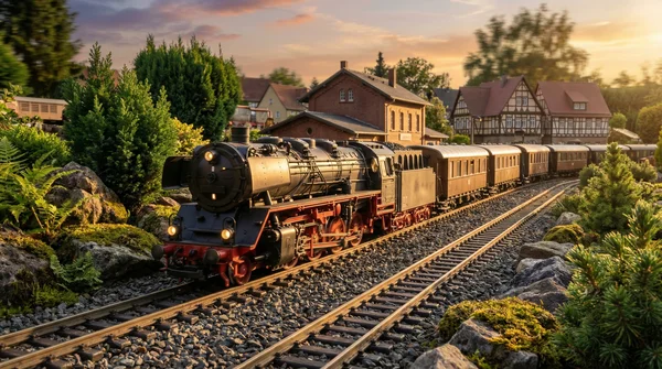

Wer in die Welt der großen Modellbahnen einsteigt, steht oft vor der Wahl: Spur 1 oder Spur G? Obwohl beide auf der gleichen Gleisbreite fahren, trennen sie Welten in Bezug auf Maßstab, Vorbildtreue und Einsatzgebiet.
Beim Aufbau einer Modellbahnanlage im Außenbereich oder in großen Innenräumen begegnen Hobbyisten unweigerlich den Begriffen Spur 1 und Spur G (oft synonym mit LGB verwendet). Der entscheidende Punkt, der viele Einsteiger überrascht: Beide Systeme nutzen eine Schienenweite von 45 mm. Doch während die Spur G primär auf die wetterfeste Gartenbahn und Schmalspurmotive im Maßstab 1:22,5 spezialisiert ist, bildet die Spur 1 das Regelspur-Vorbild präzise im Maßstab 1:32 ab. In diesem Ratgeber beleuchten wir die technischen Spezifikationen, die Materialbeschaffenheit und die Kompatibilität dieser beiden faszinierenden Nenngrößen, damit Sie die richtige Entscheidung für Ihre Anlage treffen können.

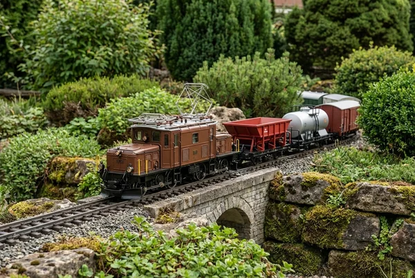

Was ist der unterschied zwischen spur 1 und lgb? – Detailansicht

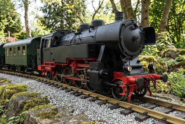

Was ist der unterschied zwischen spur 1 und lgb? in der Praxis
