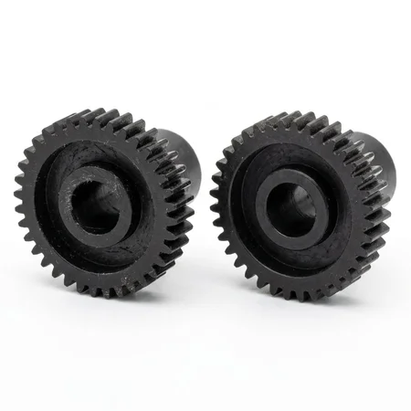

ML-Train 2x Zahnrad B-Getriebe 34 Zähne Ersatzteil für alte LGB-Lokomotiven Spur G
1014
5,00 €

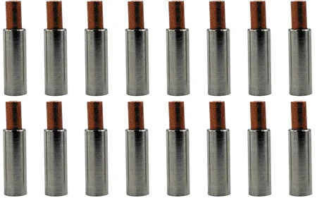

16 Stück Schleiferkohle 14 mm Spur-G für B-Getriebe LGB ML-Train 82301133
82301133
18,45 €

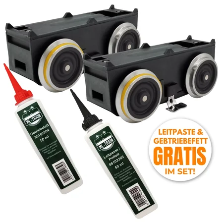

B-Getriebe mit Motor und Haftreifen schwarz Radkranz Edelstahl ML-Train
2x B-Getriebe mit Motor + GRATIS Getriebefett und Leitpaste
8200252
224,92 €
239,89 €
