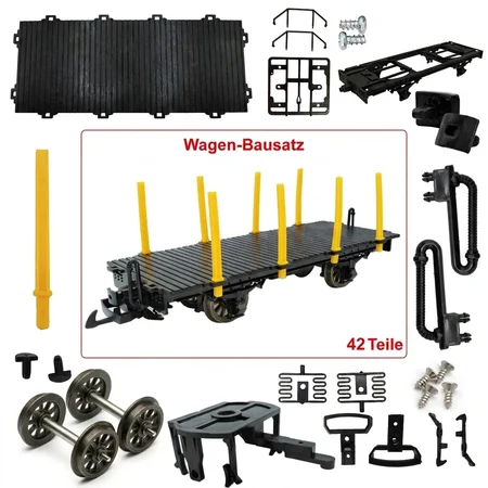

Rungenwagen Bausatz Spur G schwarz/gelb mit Metall-Speichenradsätzen 31 mm – 42 Teile ML-Train 88923570
88923570
Rungenwagen Bausatz Spur G schwarz/gelb mit...
57,45 €
