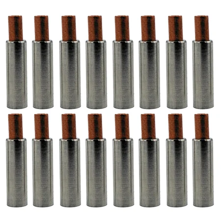

16 Stück Schleiferkohle 14 mm Spur-G für B-Getriebe LGB ML-Train 82301133
82301133

Ich habe Schleiferkohle 14 mm für B-Getriebe (#82301003) in eine LGB-Lok (2060) eingebaut. Diese verursachen ein lautes, jammerndes Geräusch. Was kann ich tun?
Das jammernde Geräusch deutet meist auf eine zu hohe mechanische Spannung oder eine trockene Reibung zwischen Kohle und Kollektor hin. Prüfen Sie zunächst, ob die Andruckfedern der 14 mm Schleiferkohlen eventuell zu stark komprimiert werden, falls die Führungshülsen im Getriebe der 2060 kürzer ausfallen. Ein minimales Kürzen der Feder oder das vorsichtige Reinigen des Kollektors mit einem Glasfaser-Radierer schafft oft Abhilfe. Stellen Sie zudem sicher, dass die Kohlen absolut trocken verbaut sind, da Öl auf den Kontaktflächen zu klebrigen Rückständen und damit zu Vibrationen führt. In hartnäckigen Fällen hilft ein Tropfen Spezialöl ausschließlich an den Wellenlagern des Motors, um Resonanzen zu dämpfen.
