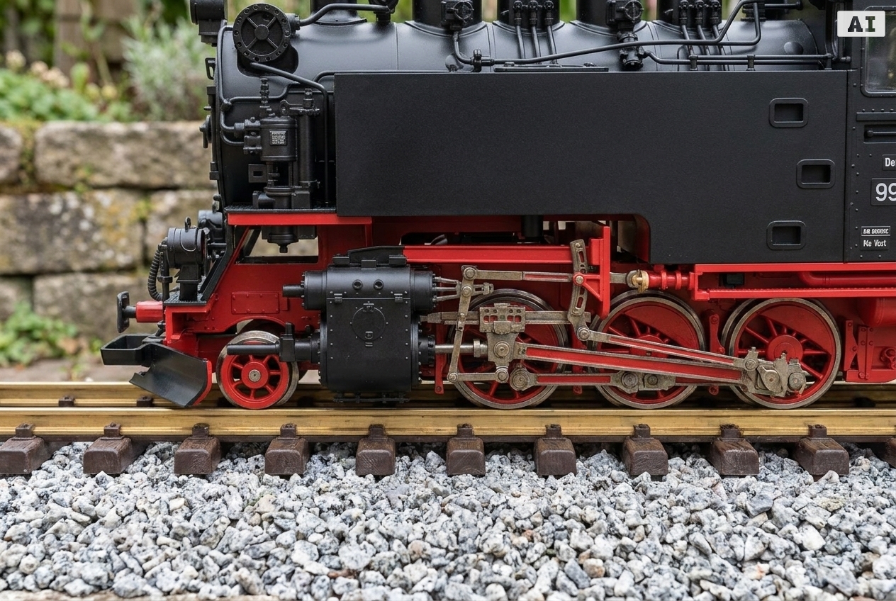

Identifikation der richtigen Antriebsachsen
Eine Lokomotive der Spur G verfügt über verschiedene Achstypen. Man unterscheidet grundsätzlich zwischen Laufachsen und Antriebsachsen. Während Laufachsen lediglich das Gewicht tragen und die Führung im Gleis übernehmen, übertragen die Antriebsachsen das Drehmoment des Motors. Nur ein Teil dieser Achsen ist werkseitig für den Einsatz von Haftringen vorbereitet. Sie erkennen diese speziellen Räder an einer markanten Vertiefung in der Lauffläche.
Dieser fachspezifisch bezeichnete Einstich für Haftreifen ist zwingend erforderlich. Er sorgt dafür, dass der Gummiring bündig mit der restlichen Metallfläche abschließt. Ohne diesen Einstich würde der Reifen auftragen und das Rad unrund laufen lassen. Dies führt zu einem unruhigen Fahrbild und im schlimmsten Fall zu Entgleisungen an Weichenherzstücken. Prüfen Sie daher genau, welche Achse Ihrer Maschine über diese Nut verfügt.
Der Raddurchmesser Lauffläche spielt bei der Ersatzteilsuche eine zentrale Rolle. Messen Sie diesen Wert präzise mit einem Messschieber nach. Schon minimale Abweichungen führen dazu, dass der Haftreifen entweder zu locker sitzt oder beim Aufziehen reißt. Bei mehrachsigen Modellen müssen die Durchmesser exakt mit den Spezifikationen übereinstimmen. Nur so bleibt die Geometrie des Fahrwerks erhalten.
Oftmals sind bei mehrachsigen Lokomotiven nur die äußeren Achsen mit Haftreifen bestückt. Die inneren Achsen dienen häufig der sicheren Stromabnahme über Schleifkontakte. Ein nachträgliches Ausrüsten von Achsen ohne Nut ist nicht ohne Weiteres möglich. In solchen Fällen müssen komplette Radsätze getauscht werden. Passende Lok- und Wagenteile finden Sie in unserem spezialisierten Sortiment für Gartenbahnen.
