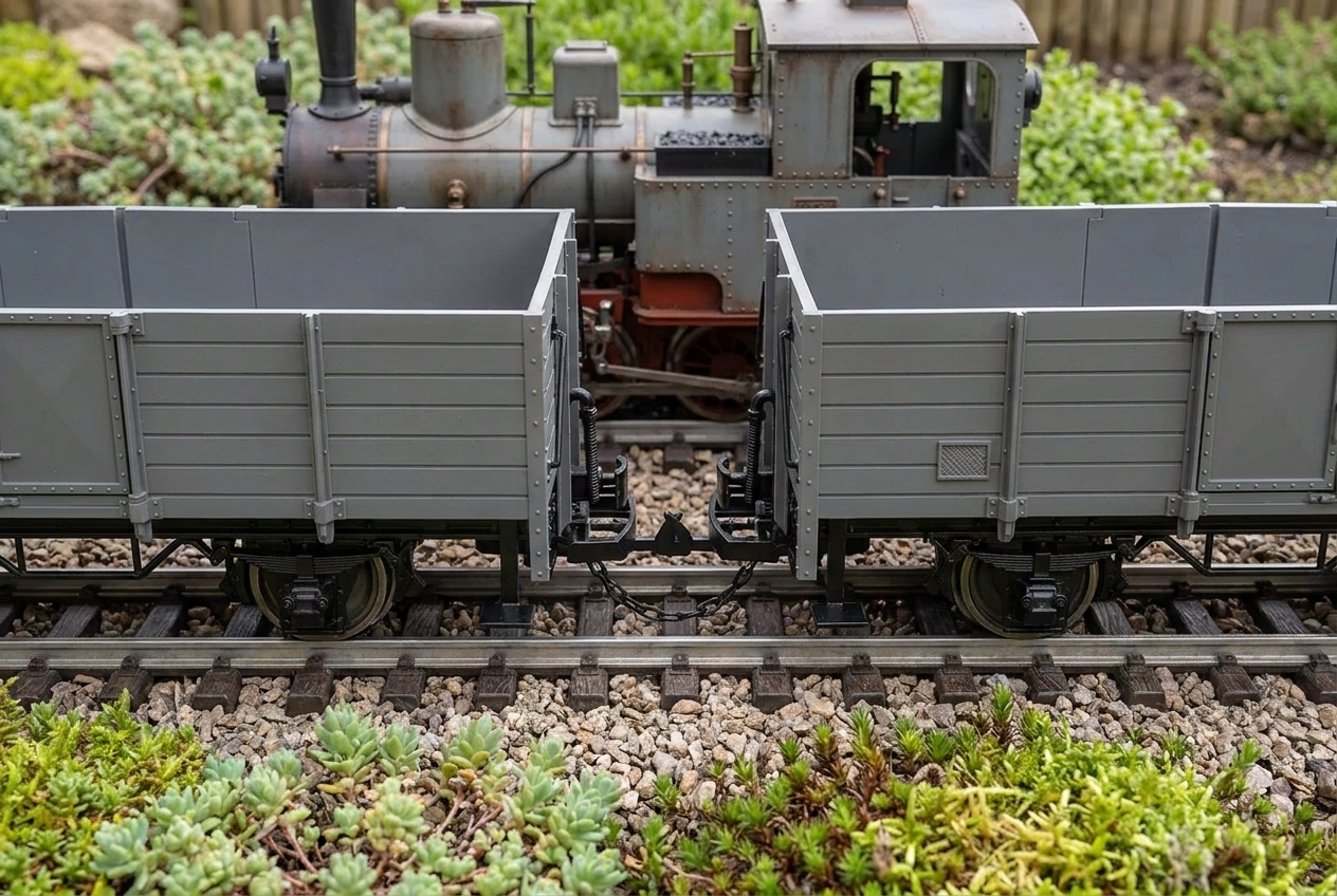

Entkupplungsprobleme bei Spur G Hochbordwagen: Ursachen erkennen und beheben
Besitzer von Spur G Gartenbahnen kennen das Ärgernis: Ein Hochbordwagen verliert während der Fahrt den Kontakt zum restlichen Zugverband. Diese Entkupplungsprobleme können den Spielspaß erheblich trüben, besonders wenn schwere Güterzüge Steigungen bewältigen müssen. Oft liegen die Ursachen in mechanischen Unstimmigkeiten, Verschmutzungen oder einer fehlerhaften Justierung der Kupplungshaken. In diesem Ratgeber erfahren Sie, wie Sie die typischen Schwachstellen an Ihren Hochbordwagen identifizieren, die Funktionsweise der Klauenkupplungen optimieren und ungewolltes Entkuppeln dauerhaft verhindern. Wir beleuchten zudem, wie Radsätze und Gleislage die Stabilität beeinflussen, damit Ihre Spur G Anlage wieder reibungslos läuft.
Analyse der Entkupplungsprobleme bei Hochbordwagen
In der Spur G stellt der zuverlässige Betrieb von Hochbordwagen hohe Anforderungen an die technische Abstimmung der Komponenten. Ungewollte Entkupplungsvorgänge während der Fahrt unterbrechen nicht nur den Betriebsfluss auf der Gartenbahn, sondern können bei Steigungsstrecken auch zu Entgleisungen oder Materialschäden führen. Während grundlegende mechanische Faktoren oft im Fokus stehen, erfordert eine fachgerechte Instandsetzung eine tiefgreifende Wartungsstrategie, die über die bloße Sichtprüfung hinausgeht. Als Spezialist für die Gartenbahn bietet Modell-Land hierfür präzise Lösungen und das notwendige Expertenwissen.
Präzisionswartung der Kupplungskomponenten
Die Ursachen für Entkupplungsprobleme bei Spur G Hochbordwagen liegen häufig in einer schleichenden Materialermüdung oder Verschmutzung der beweglichen Teile. Ein zentraler Aspekt der Wartung ist die Reinigung und Schmierung der Kupplungshaken und Deichseln. Hierbei ist die Wahl des Schmiermittels entscheidend. Herkömmliche Fette ziehen im Außenbereich Staub und Pollen an, was zu einer Verharzung führt. Wir empfehlen den Einsatz von speziellen Trockenschmierstoffen oder harzfreien Feinmechanikölen, die die Beweglichkeit der Kupplung auch bei wechselnden Witterungsbedingungen im Garten sicherstellen.
Bei der technischen Überprüfung sollten Sie folgende Punkte fokussieren:
  • Prüfung der Rückholfedern auf Spannkraftverlust, um ein sicheres Einrasten des Kupplungshakens in den Bügel des Gegenwagens zu gewährleisten.
  • Reinigung der Kupplungsaufnahme von Rückständen, die die horizontale Schwenkbewegung der Deichsel in engen Radien (R1/R2) einschränken könnten.
  • Kontrolle der Oberflächenbeschaffenheit der Kontaktflächen; Grate oder Abnutzungen können mit feinem Schleifvlies geglättet werden, um den Reibungswiderstand zu minimieren.
  • Verwendung von ML-Train Spezialwerkzeugen zur Justierung der Kupplungshöhe, falls Abweichungen durch Verzug des Wagenkastens auftreten.
  • Sicherstellung der Freigängigkeit der Entkupplungsstangen bei Modellen mit manueller oder digitaler Zusatzfunktion.
