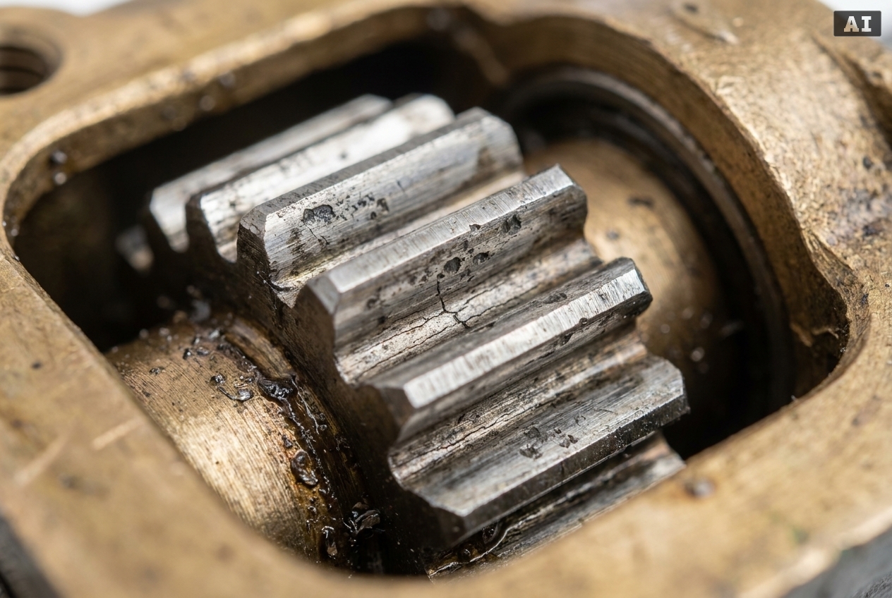

Typische Anzeichen für Verschleiß
Abgenutzte Zahnräder machen sich in der Regel durch akustische und mechanische Veränderungen bemerkbar. Achten Sie besonders auf die folgenden Symptome:
  • Ungewöhnliche Geräusche wie Knirschen, Klappern oder periodisches Schleifen beim Anfahren oder unter Last.
  • Ungleichmäßiger Lauf der Lokomotive, insbesondere bei niedrigen Geschwindigkeiten.
  • Spürbares Spiel im Antrieb, das sich als Totgang bei Richtungswechseln äußert.
  • Erhöhte Stromaufnahme oder Motorerwärmung ohne ersichtlichen Grund.
  • Sichtbarer Abrieb, Metallspäne oder Schmierfettverunreinigungen im Getriebegehäuse.
  • Beschädigte Zahnflanken mit Grat, Abplatzungen oder Glanzstellen an den Zahnspitzen.
Verschleiß im Getriebe macht sich selten schlagartig bemerkbar. Achten Sie auf die folgenden Symptome, die auf abgenutzte Zahnflanken oder beschädigte Zähne hinweisen können:
  • Ungewöhnliche Geräusche wie Klackern, Mahlen oder Knirschen bei konstanter Fahrt
  • Ruckelnde oder unregelmäßige Bewegung der Lokomotive, besonders im niedrigen Geschwindigkeitsbereich
  • Sichtbarer Materialabrieb oder Ablagerungen im Getriebegehäuse
  • Zähne mit abgerundeten, glänzenden oder eingerissenen Flanken
  • Spiel im Antrieb, das sich beim Umlegen der Fahrtrichtung deutlich bemerkbar macht
  • Nachlassende Zugkraft, obwohl Motor und Stromversorgung in Ordnung sind
