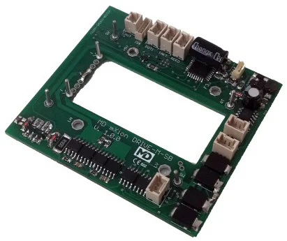

Der DRIVE-SB ist ein sehr leistungsstarker 3,5 A Lokdecoder. Er kann digital und analog arbeiten und bietet mit seinen 3 Kontakteingängen und insgesamt 6 Funktionsausgängen ein sehr großes und leistungsstarkes Spektrum. Zudem können bis zu 4 Servos betrieben werden (interne Regler kann genutzt werden).
Der DRIVE-SB ist exakt passend und geeignet für alle LGB® Triebwagen Wismar/Hannover sowie Schweineschnäutzchen. Die alte Elektronik oder der alte Decoder im Triebwagen kann exakt 1:1 gegen diesen neuen, leistungsstarken und modernen Decoder getauscht werden.

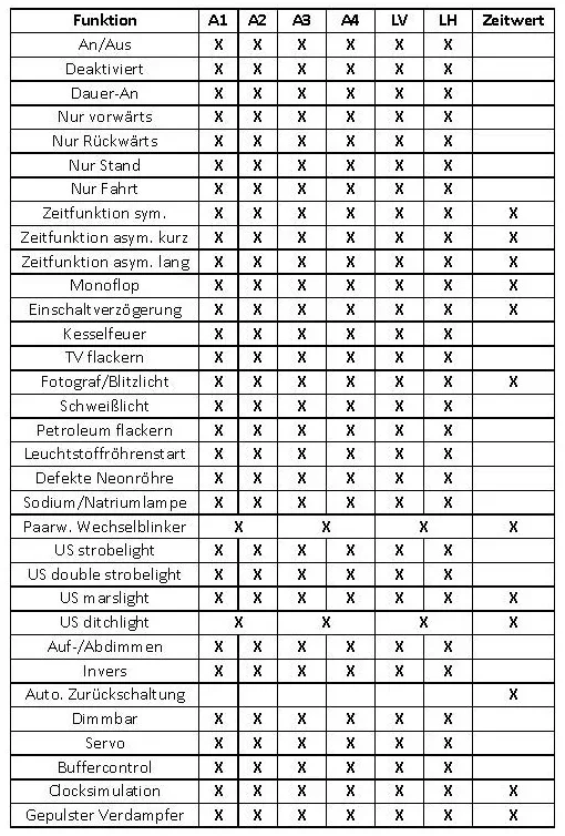

  • Insgesamt 6 Funktionsausgänge, davon:
  • 5 verstärkte Funktionsausgänge
  • Licht innen, Licht vorne, Licht hinten verstärkt
  • Viele Sonder- und Zeitfunktionen einstellbar
  • Servofunktion auf allen Ausgängen (A1-A4)
  • Servofunktion Schwingen + Fahrregler + Endlage 5V Regler eingebaut für Servos und Lampen
  • 23 Lichteffekte auf allen Ausgängen
  • Kupplungswalzer
  • Funktionsausgänge dimmbar

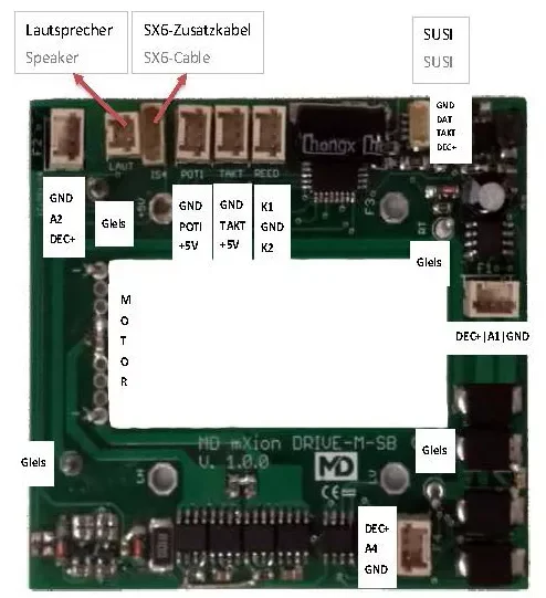

  • Anschlussbuchsen

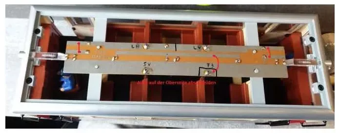

    Schalten Sie Verbraucher zwischen A1-A4 und gemeinsamen + Pol (DEC+). Gleiches bei LV, LH und LI. Nachfolgend finden Sie zzgl. die Beschaltung für Servos als auch für Kondensatoren/Puffercaps.
    Die Front- und Innenbeleuchtung erfolgt über die 4 großen Locher in der Platine worein die Stäbe des Triebwagens gelötet und im Dach verdrahtet werden. Dann ist die Frontbeleuchtung unabhängig vom Fahrgastraumlicht (A3) schaltbar.

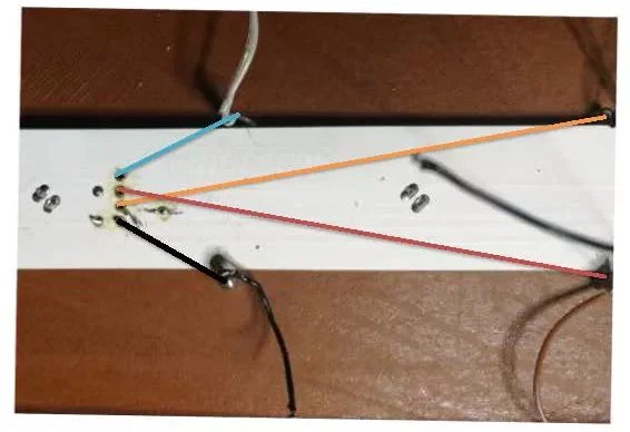

    Alle Stecker und der Motor können 1:1 einfach in den neuen Decoder umgesteckt werden. Den Motor ggf. anlöten an die Stiftkontakte für sicheren Halt.
    Im Dach des Triebwagens (hier neue Version, bei alter ähnlich), kann das Kabel komplett entfernt werden. Es wird nicht mehr benötigt und stört nun nicht mehr auffällig und unschön im Innenraum. Die Stromführung erfolgt durch die 4 Stiftleisten, welche wie folgt angeschlossen werden:
    Licht hinten
    Licht vorne
    A3
    +5 V
    TIPP: Nutzen Sie die Deckenverkleidung MD G-Lights für den Triebwagen dann haben Sie eine stilvolle Holzoptik als Deckenverkleidung (siehe Bild braune Platte) die im Triebwagen alles verdeckt.

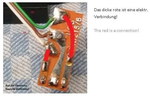

    Bei älteren Triebwagen muss die Verkabelung der Beleuchtung angepasst werden. Anbei finden Sie die Fotos, wie der Umbau zu bewerkstelligen ist. Beachten Sie, dass die Vorder- und Rückseite LH und LV am Decoder getauscht werden müssen.
    Bauteile entfernen! Rot sind Drahtbrücken, schwarz sind Fräsungen!
    Anschluss für Servo/Pufferspeicher

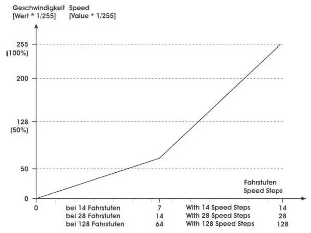

    Die Fahrstufen (Anzahl, Geschwindigkeit zwischen Stillstand und max. Geschwindigkeit) können zwischen 14, 28 und 128 gewählt werden. Dabei muss zwischen 14 und 28 Fahrstufen mittels Einstellung (CV 29, Bit 1) unterschieden werden. 128 Fahrstufen werden automatisch erkannt. LGB MZS I+II unterstützen nur 14 Fahrstufen. Die Standardeinstellung beträgt 28/128 Fahrstufen.
    Fahrkurven
    Das Fahrverhalten kann mittels Fahrkurve beeinflusst werden. Wahlweise können eine lineare Fahrkurve oder eine frei programmierbare Fahrkurve verwendet werden. Die lineare Fahrkurve wird mit 3 Werten eingestellt. Diese Fahrkurve ist deutlich einfacher einzustellen und daher auch standardmäßig aktiviert (siehe CV 29). Die Anfahrspannung (CV 2) legt fest, mit welcher Spannung die Lok in der ersten Fahrstufe anfährt. Je kleiner der Wert, desto langsamer fährt die Lok an. Wenn bei abgeschalteter Lastregelung die in Stufe 1 nicht anfährt, sollte dieser Wert erhöht werden. Die maximale Geschwindigkeit (CV 5) kann durch das Programmieren von kleineren Werten reduziert werden. Verringert man diesen Wert, so ändert sich die Geschwindigkeit aller Fahrstufen linear mit. Die mittlere Geschwindigkeit (CV 6) beeinflusst die Linearität der Fahrkurve. Wenn in CV 6 der halbe Wert von CV 5 steht, sind alle Fahrstufen gleichmäßig verteilt. Ist CV 6 kleiner als die Hälfte von CV 5, werden die unteren Fahrstufen gestreckt. Die Lok fährt dann bei mittlerer Geschwindigkeit langsamer, es ergibt sich ein ausgedehnter Langsamfahrbereich, optimal zum Rangieren.
    Alternativ kann über CV 67 - CV 94 die Fahrkurve in 28 Stufen frei programmiert werden. Die programmierte Fahrkurve wird mit CV 29 Bit 4 aktiviert. Bei Nutzung der Fahrkurve haben CV 2, 5 und CV 6 keine Funktion mehr.

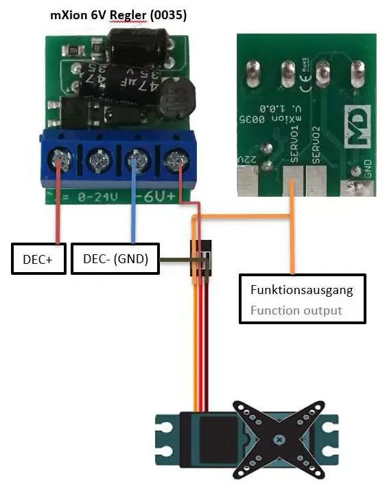

    Die Ausgänge A1 - A4 unterstützen Servos. Zum Betreiben eines Servos an den Ausgängen wird ein externer Spannungsregler benötigt. Verwenden Sie hierzu unseren 6 V Regler. Dieser hat alle nötigen Komponenten für die Steuerung von bis zu 2 Servos an 2 Ausgängen eingebaut.
    Der Servo kann in 7 Modi betrieben werden:
    1. Endlage „oben“ und „unten“ wechseln
    2. Über Fahrregler zur Positionierung
    3. Schwingen (z. B. Glocken) mit Haltezeit an den Enden in der Sonderfunktionszeit einzustellen
    4. Über Fahrregler Mittelstellung = Mittelstellung Servo
    5. Wie Punkt 4 nur invers
    6. Wie Punkt 5, invers zur Geschwindigkeit (Echtdampf)
    7. Verbrauchssimulation. Red. Gesch. in CV65, Zeit in min. bis zum Verbrauch im Zeitwert des Funktionsausgangs

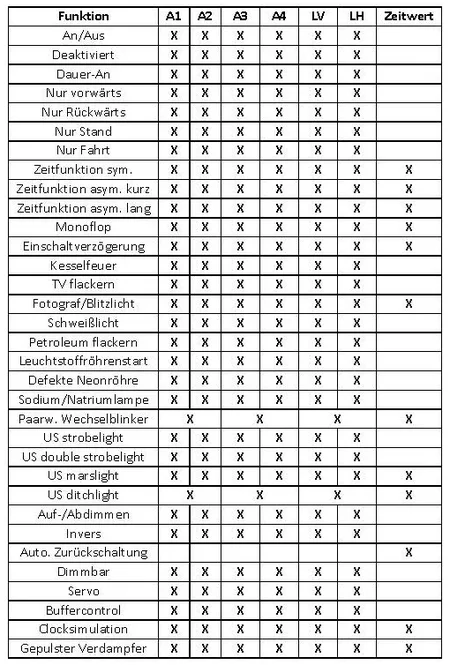

  • Merkmale der Funktionsausgänge
