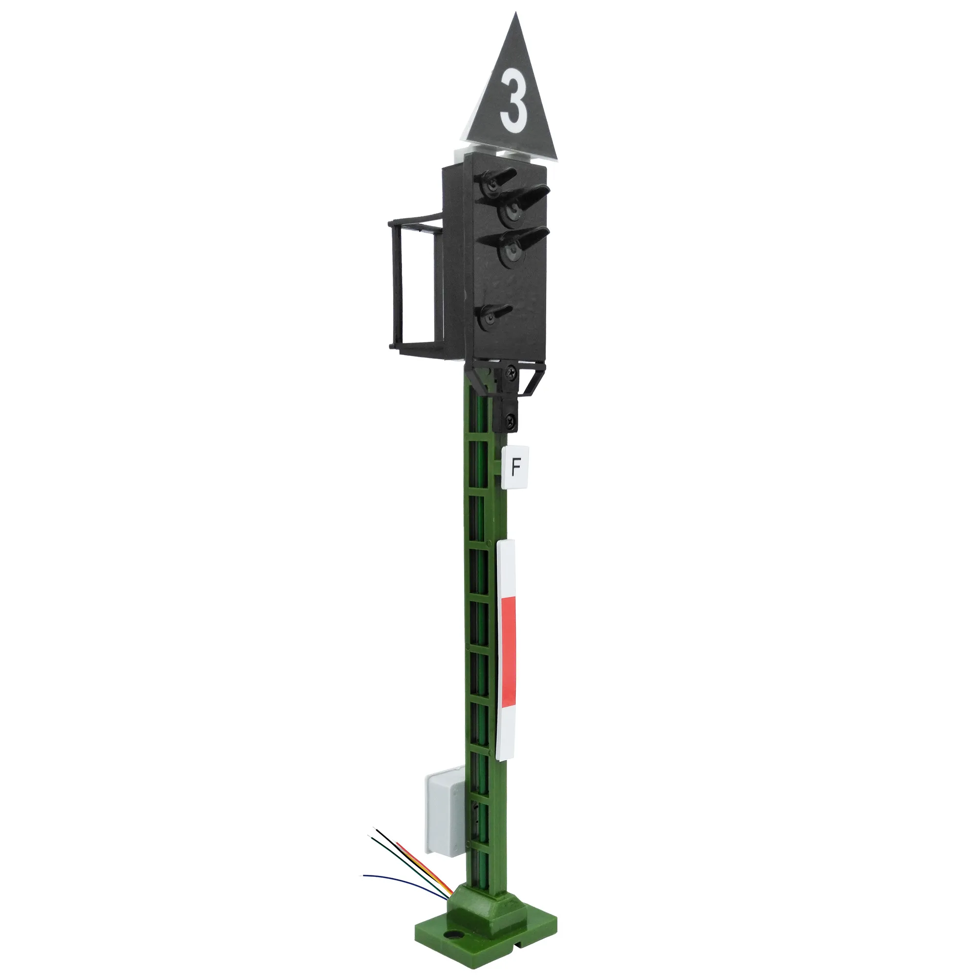

Lichtsignal Typ KS Annen Hohne für Spur G analog / digital mit Decoder ML-Train 83814615
[ca. 4,5 x 6,5 x 32,5 cm]
83814615 | SR-03-06
76,95
Versandgewicht: 0,030 kg
Nur noch 12 Stück auf Lager.

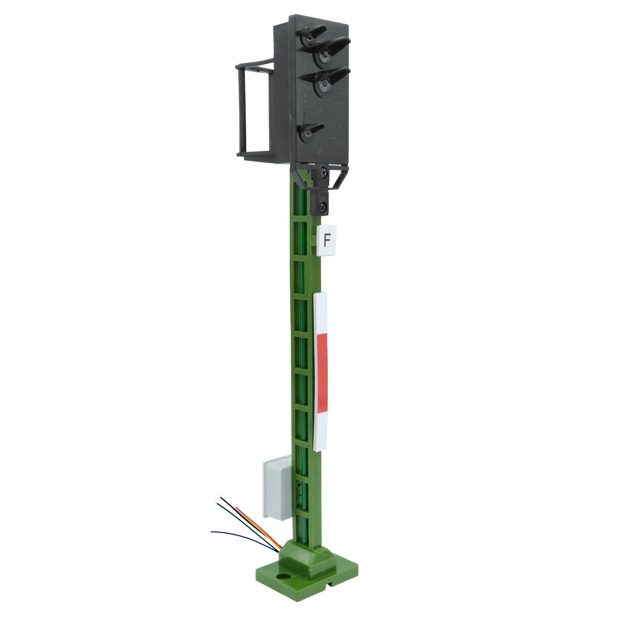

Typ KS-Signal Annen Hohne mit integriertem Decoder, einsetzbar im analogen und digitalen Betrieb.
1x Lichtsignal Typ KS Annen Hohne für Spur G analog / digital mit Decoder
Funktionsbeschreibung:
Die Signale des Typs KS sind moderne Kombinationssignale, die bei der Deutschen Bahn (DB), der ehemaligen Deutschen Reichsbahn (DR), den Harzer Schmalspurbahnen (HSB) am Standort Annen-Hohne sowie auf den sächsischen Schmalspurbahnen im Einsatz stehen. Damit sind sie äußerst vielseitig und ermöglichen eine authentische Nachbildung deutscher Signaltechnik. Auch auf der Zittauer Schmalspurbahn sind KS-Signale auf der Strecke zu finden, wodurch sich ein direkter Bezug zur LGB-Neuheit SOEG Diesellok 26450 ergibt. Die Modelle vereinen originalgetreues Design mit moderner Technik und garantieren eine zuverlässige Signalführung auf Modellbahnanlagen. Insbesondere bei Ausfahrten und wichtigen Streckenabschnitten entfalten sie ihren vollen Mehrwert.
Funktionsumfang

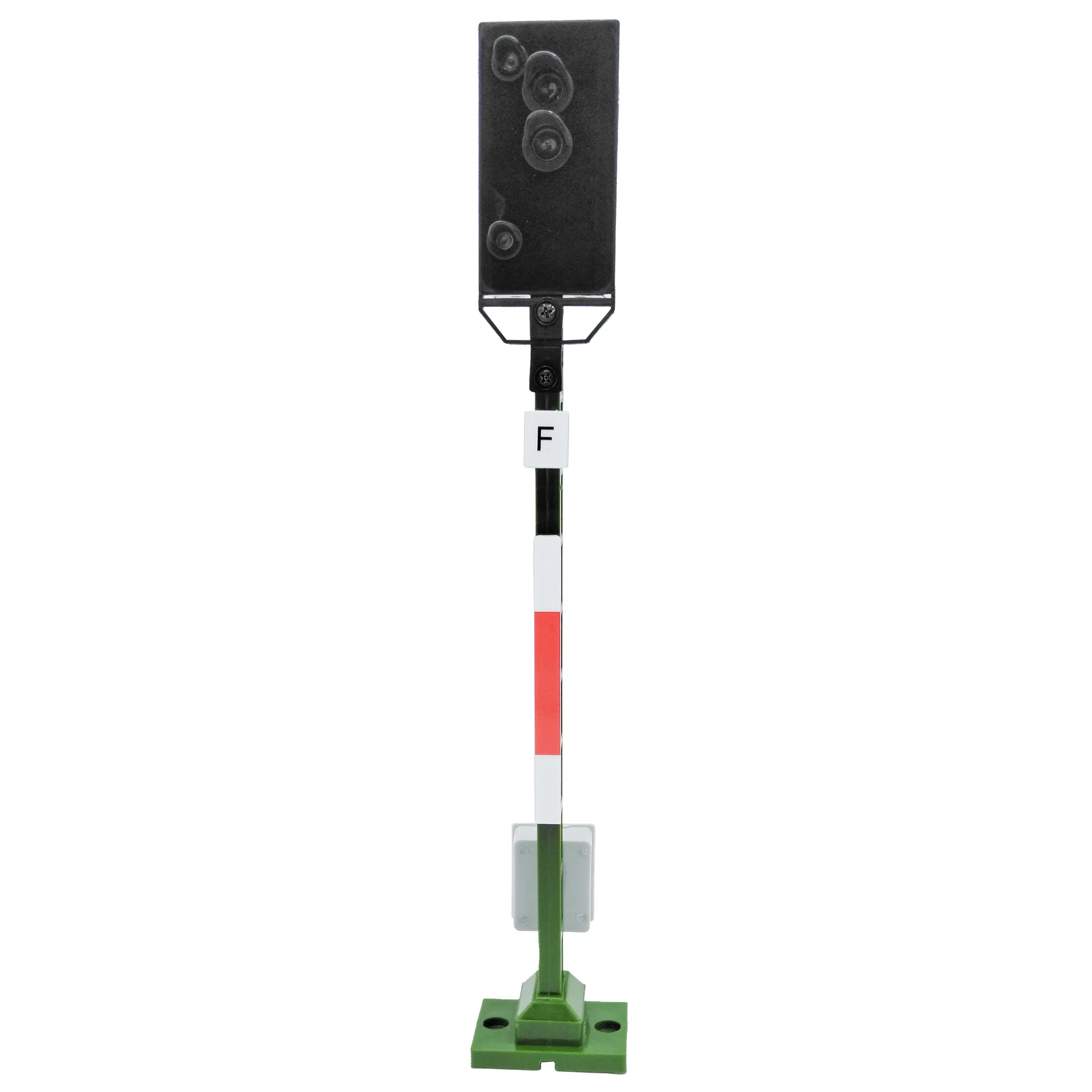

  • Robuste Konstruktion: Gefertigt aus wetterfestem Kunststoff, verstärkt durch ein lackiertes Metallrohr, das nicht nur Stabilität verleiht, sondern auch alle notwendigen Kabel aufnimmt.
  • Einfache Montage: Das Signal kann schnell mit einem Plug & Play Sockel am Gleis befestigt werden oder mit einem optisch passenden grünen Sockel für eine permanente Installation.
  • Vielfältige Signalbilder: Das Signal bietet eine Auswahl an Bildern, darunter Hp0 (rot), Ks1 (grün), sowie spezielle Funktionen wie Signalwiederholer und verkürzter Bremsweg.
  • Flexibilität im Betrieb: Vollständig kompatibel mit digitalen DCC-Systemen sowie analog nutzbar für einfache Installationen.
  • Austausch: Wesentliche Teile wie Stromkasten, Lampenkopf und Mast können durch gesteckte und verschraubte Verbindungen einfach und zu jeder Zeit getauscht werden.
  • Gute Kennzeichnung: Die Kennzeichenschilder lassen sich mithilfe des mitgelieferten Aufkleber-Bogens originalgetreu beschriften.

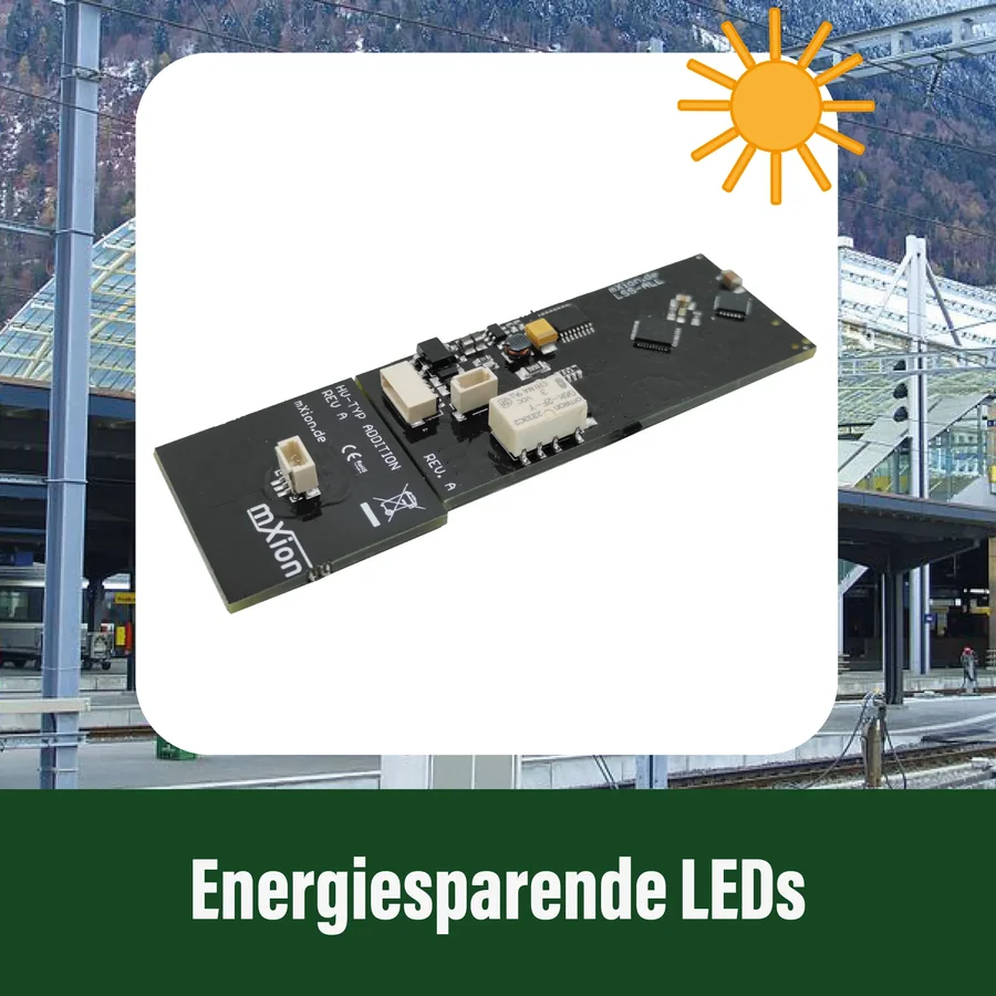

    Lichtsignal Typ KS Annen Hohne für Spur G analog / digital mit Decoder ML-Train 83814615 - Energiesparenden LEDs
    Die energiesparenden LEDs bieten eine dauerhafte und wartungsarme Lösung zur Beleuchtung von Modellbahnsignalen, mit lebendigen Signalfarben in Grün, Gelb und Rot. Durch ihre hohe Effizienz senken sie langfristig den Energieverbrauch und überzeugen mit einer verlängerten Lebensdauer.

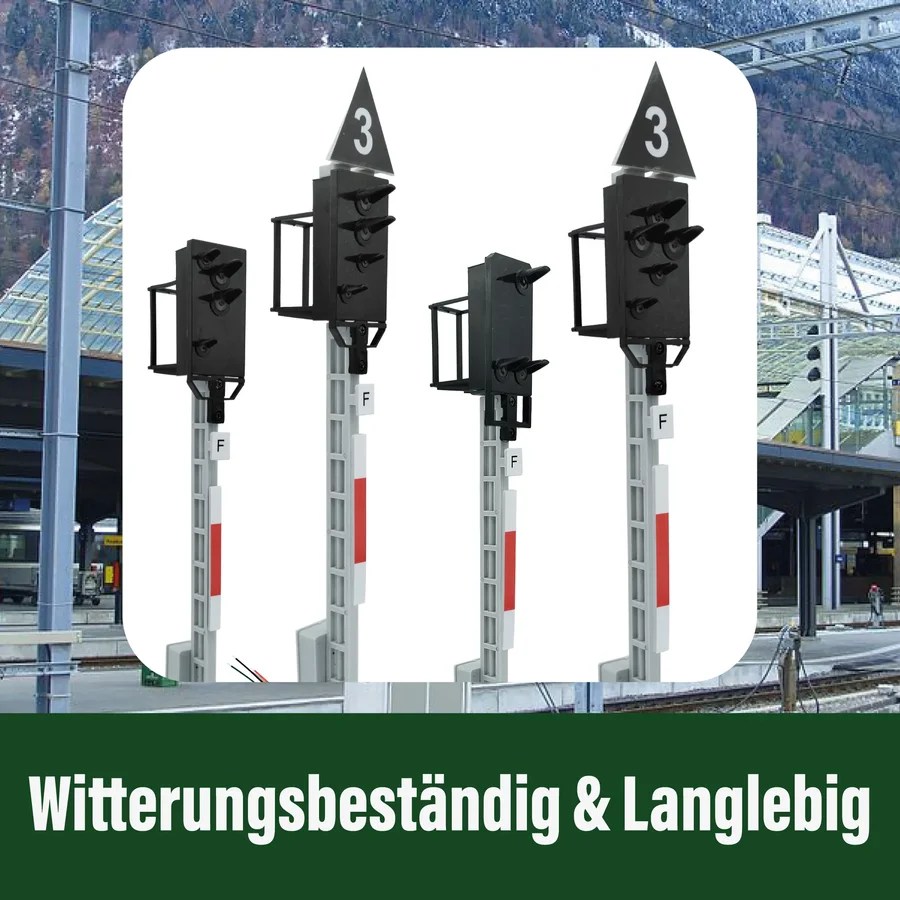

    Lichtsignal Typ KS Annen Hohne für Spur G analog / digital mit Decoder ML-Train 83814615 - Witterungsbeständigkeit & Langlebigkeit
    Dank des robusten Kunststoffs und eines verstärkten Aluminiumrohrs sind die Signale bestens für den langfristigen Einsatz bei unterschiedlichsten Witterungsbedingungen gerüstet. Sie bieten Stabilität und Zuverlässigkeit sowohl auf Außen- als auch auf Innenanlagen.

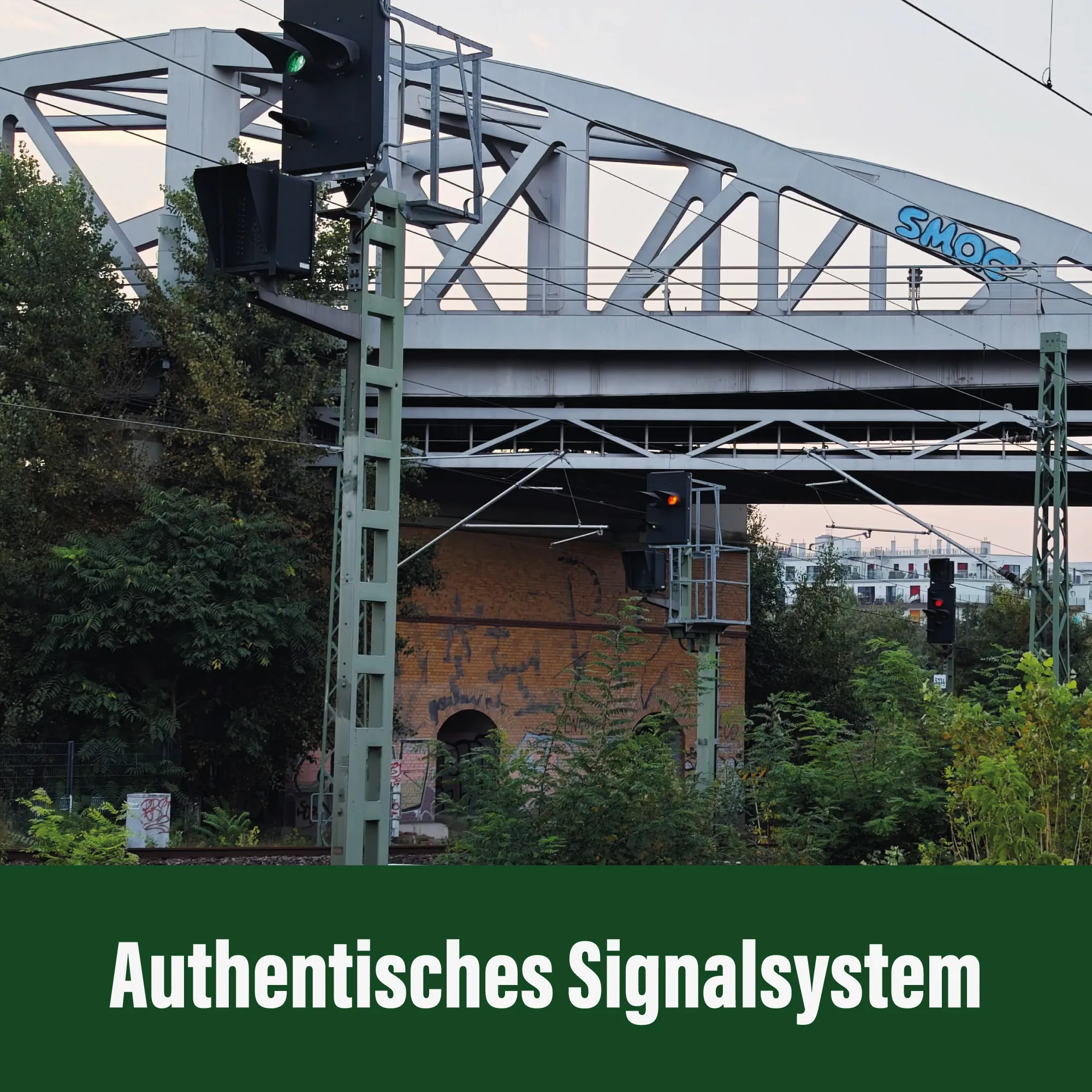

    Lichtsignal Typ KS Annen Hohne für Spur G analog / digital mit Decoder ML-Train 83814615 - Authentischen DB-Design
    Das KS-Signal vereint das klassische Design der Harzer Schmalspurbahnen (HSB) mit modernen technischen Features und steht zugleich für aktuelle deutsche Signale. Die detailgetreue Nachbildung fügt sich stilvoll und funktional in jede Modellbahnanlage ein und ist besonders geeignet für den Einsatz an Streckenabschnitten und Ausfahrten.
