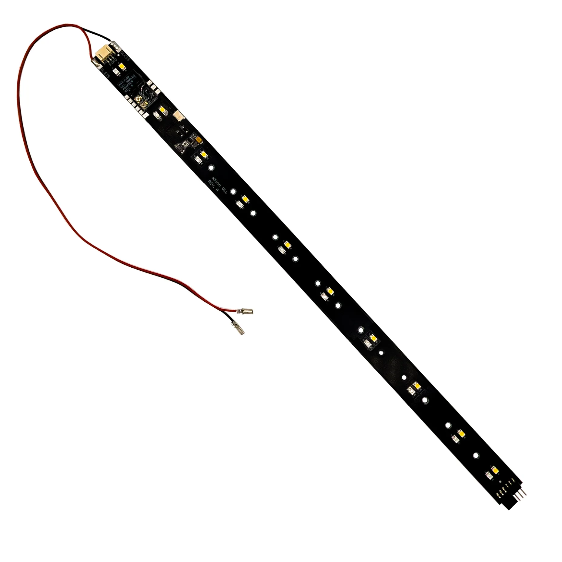

1x ULL-Lichtleiste 38 cm analog
Funktionsbeschreibung:
Die analoge Version der ULL Lichtleiste bietet alle Funktionen, die für eine stimmungsvolle und authentische Ausleuchtung von Modellbahnanlagen erforderlich sind – ganz ohne Decoder. In ihrer Grundform misst sie 38 cm und lässt sich mit der Erweiterung (ML-Train 83204311) auf bis zu 76 cm erweitern, sodass auch große Wagen von Piko, wie moderne Reisezugwagen, gleichmäßig ausgeleuchtet werden.
Dank der serienmäßigen Schnittstelle können im analogen Betrieb sowohl die Farbtemperatur – von warmweiß bis kaltweiß – als auch die Helligkeit individuell eingestellt werden. Zudem kann die Lichtleiste auf die gewünschte Länge zugeschnitten werden, um optimal in jede Fahrzeugstruktur zu passen und den idealen Lichtakzent zu setzen.
Die analoge ULL Lichtleiste ist flexibel einsetzbar und lässt sich bei Bedarf getrennt, erweitert oder individuell gekürzt konfigurieren. Sie eignet sich nicht nur hervorragend für Spur-G Wagen, sondern auch für viele Regelspurfahrzeuge (z. B. von Piko), um dort epochengerechte Lichttemperaturen und Umschaltungen auf Nachtlicht realistisch darzustellen.

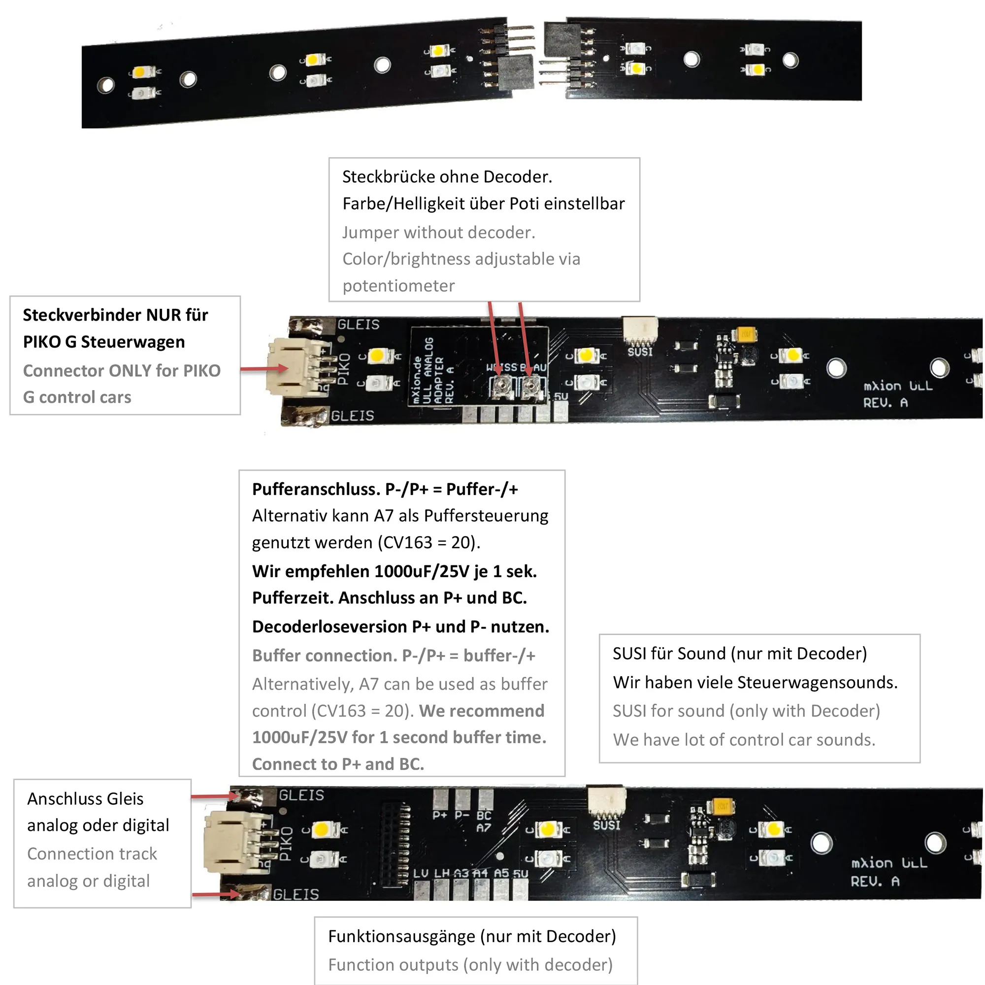

Funktionsumfang Lichtleiste:
  • DC/MOTOROLA/DCC Betrieb

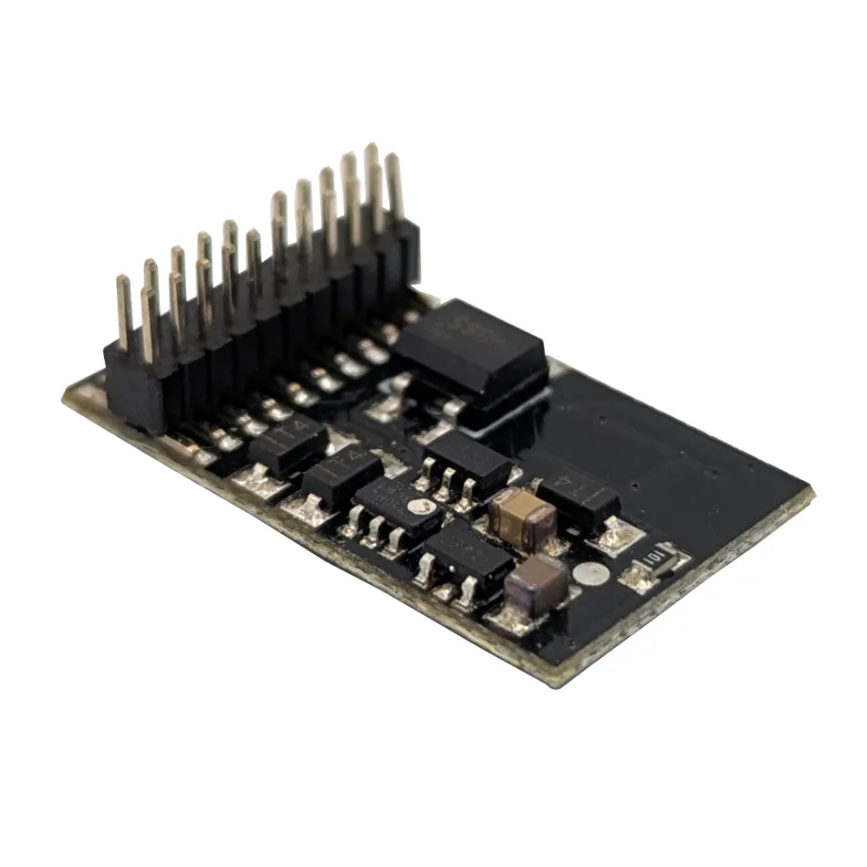

  • Schnittstelle für PLUX22 Decoder
  • DUAL LED warmweiß und blau
  • Lichtfarbe einstellbar (warmweiß bis blau)
  • Helligkeit und Lichtfarbe auch analog einstellbar
  • Direktanschluss für PIKO G Steuerwagen
  • 38-76 cm Gesamtlänge, beliebig kürzbar
  • Erweiterungsmodul einfach steckbar
  • Ideal für PIKO G Personenwagen + Steuerwagen
  • Ideal für TrainLine Personenwagen
  • Ideal für große LGB Reisezugwagen
  • Anschluss Lichtleiste:
    Wenn Sie die Lichtleiste mit dem Erweiterungsmodul auf bis zu 76 cm verlängern möchten, verbinden Sie die Teile einfach miteinander. Beide Komponenten können zudem nach Belieben gekürzt werden.
    Die analoge Lichtleiste ist erweiterbar auf bis zu 76 cm und individuell kürzbar – ideal für den Einbau in Piko Steuerwagen, ganz ohne Umbau.
