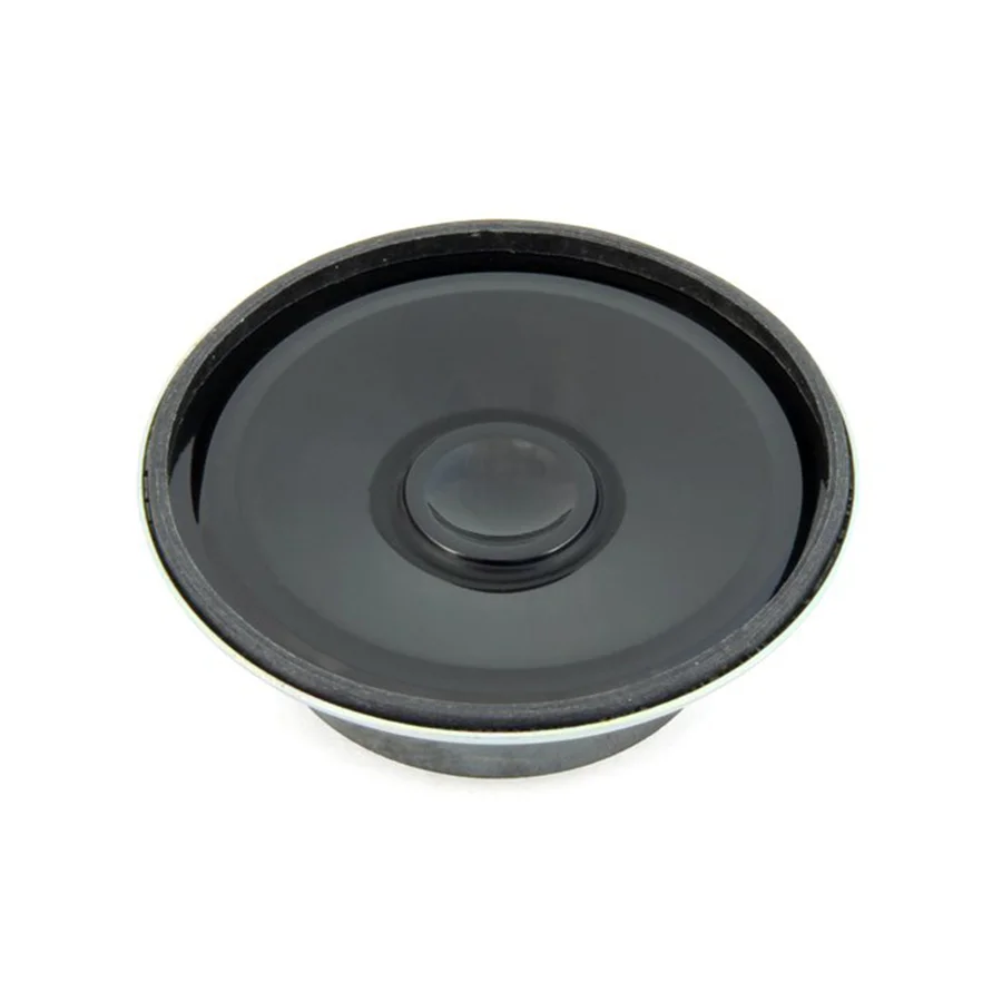

Lautsprecher K50 Visaton 8 Ohm 50 mm mit Mylar Membran und Metallkorb ML-Train 80402901

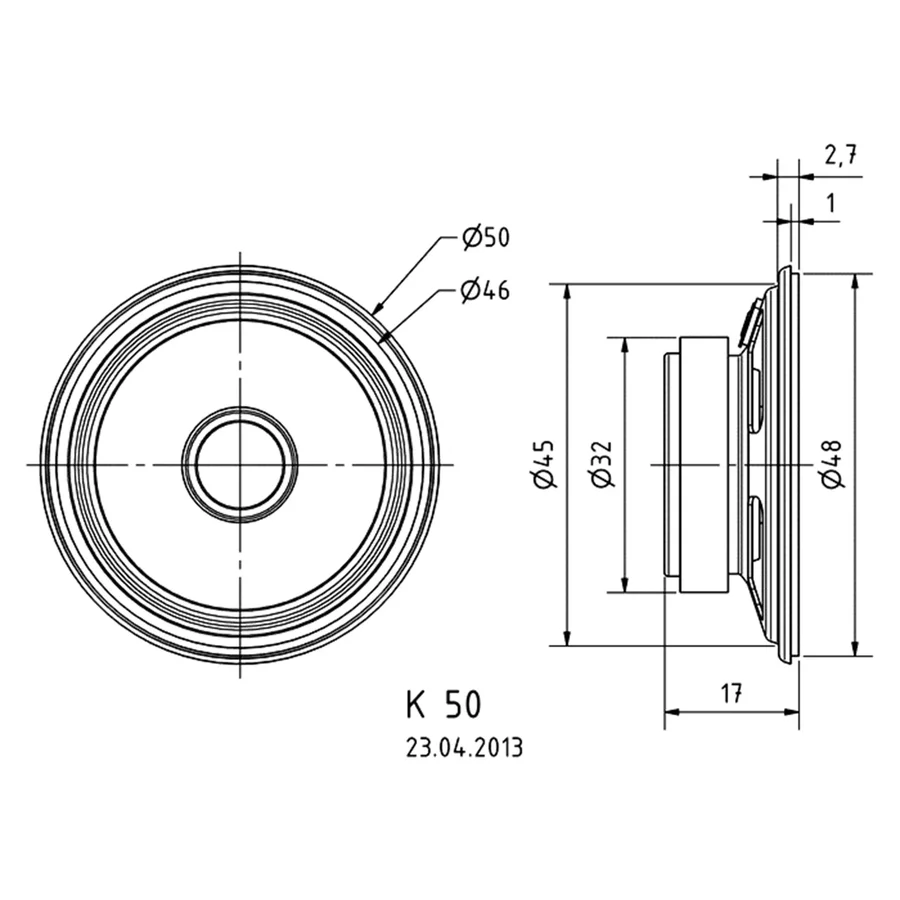

[ca. 5 x 5 x 1,7 cm]
80402901 | EAN: 04251170424837 | LCD5 / Ü-02-01-K4
8,95
Versandgewicht: 0,050 kg
Platzsparender Einbau
Der Lautsprecher K50 ist mit 5 cm Baugröße für Geräte und Anlagen mit wenig Platz ausgelegt und lässt sich in kompakte Fronten integrieren.
Sprach und Signalausgabe
Geeignet für Sprachansagen und Signaltöne in technischen Geräten und Anlagen im Innen und Außenbereich, etwa für Hinweise, Statusmeldungen oder Warnsignale.

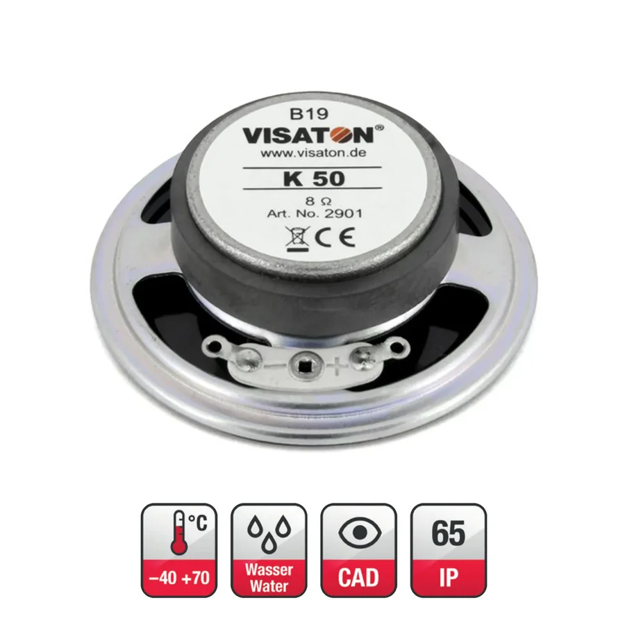

Schutz bei Einbau
Die Frontseite erreicht bei Montage in ein abgedichtetes Gehäuse die Schutzart IP65 und unterstützt damit Anwendungen mit Staub sowie Spritz und Strahlwasser.
Temperaturbereich
Für −40 bis 70 °C vorgesehen und funktionstüchtig bei Kälte gemäß EN 60068 2 1 und EN 50155, passend für wechselnde Umgebungsbedingungen.
Stabile Ausführung
Mylar Membran und Metallkorb sorgen für eine robuste Bauweise, der Anschluss über Lötösen erleichtert die Integration in die Verdrahtung.
1x Lautsprecher mit Kabel
Der Lautsprecher K50 mit 8 Ohm ist für Sprach- und Signalausgaben in Geräten und Anlagen konzipiert und spielt seine Stärke überall dort aus, wo der verfügbare Einbauraum begrenzt ist. An den Lautsprecher ist ein Kabel mit Mini-CT-Stecker angeschlossen. Mit 5 cm (2") Baugröße lässt er sich platzsparend integrieren und eignet sich sowohl für Anwendungen im Innen- als auch im Außenbereich.
Die Kombination aus Mylar-Kunststoffmembran und Metallkorb sorgt für eine stabile Konstruktion, die sich für typische Einbausituationen im Geräte- und Anlagenbau anbietet. Bei Montage in ein abgedichtetes Gehäuse erreicht die Frontseite die Schutzart IP65, was den Einsatz auch in Umgebungen mit erhöhter Staub- und Spritzwasserbelastung unterstützt.

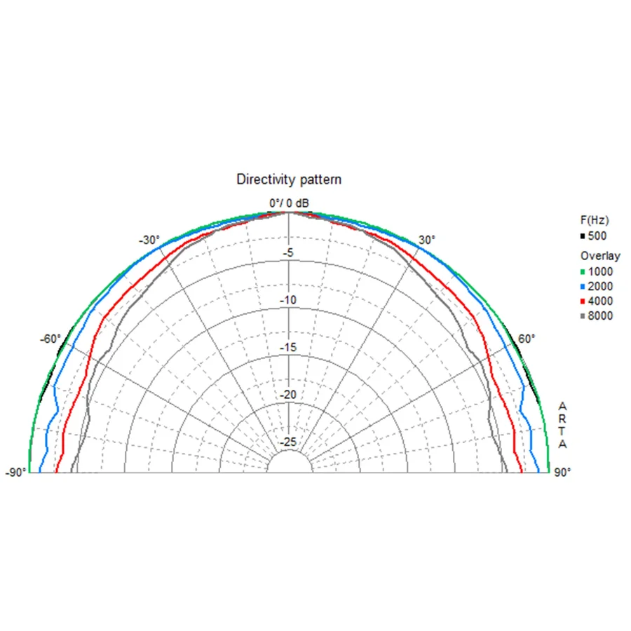

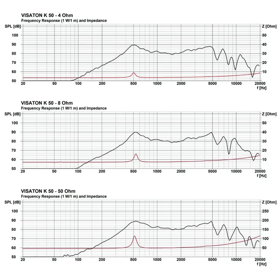

Für eine klare, funktionale Ausgabe ist der Lautsprecher auf einen praxisgerechten Frequenzbereich von 250 bis 10000 Hz (10 dB) abgestimmt und liefert einen mittleren Schalldruckpegel von 83 dB (1 W/1 m). Die Schallabgabe kann durch den Abstrahlwinkel von 180° bei 4000 Hz (6 dB) je nach Einbauposition breit erfolgen.
Auch bei wechselnden Temperaturen bleibt der Lautsprecher einsetzbar: Der Arbeitsbereich liegt bei 40 bis 70 °C, zudem ist er funktionstüchtig bei Kälte gemäß EN 60068-2-1/EN 50155. Der Anschluss erfolgt über Lötösen, die Schallwandöffnung beträgt 45 mm, das Nettogewicht liegt bei 0,05 kg.
