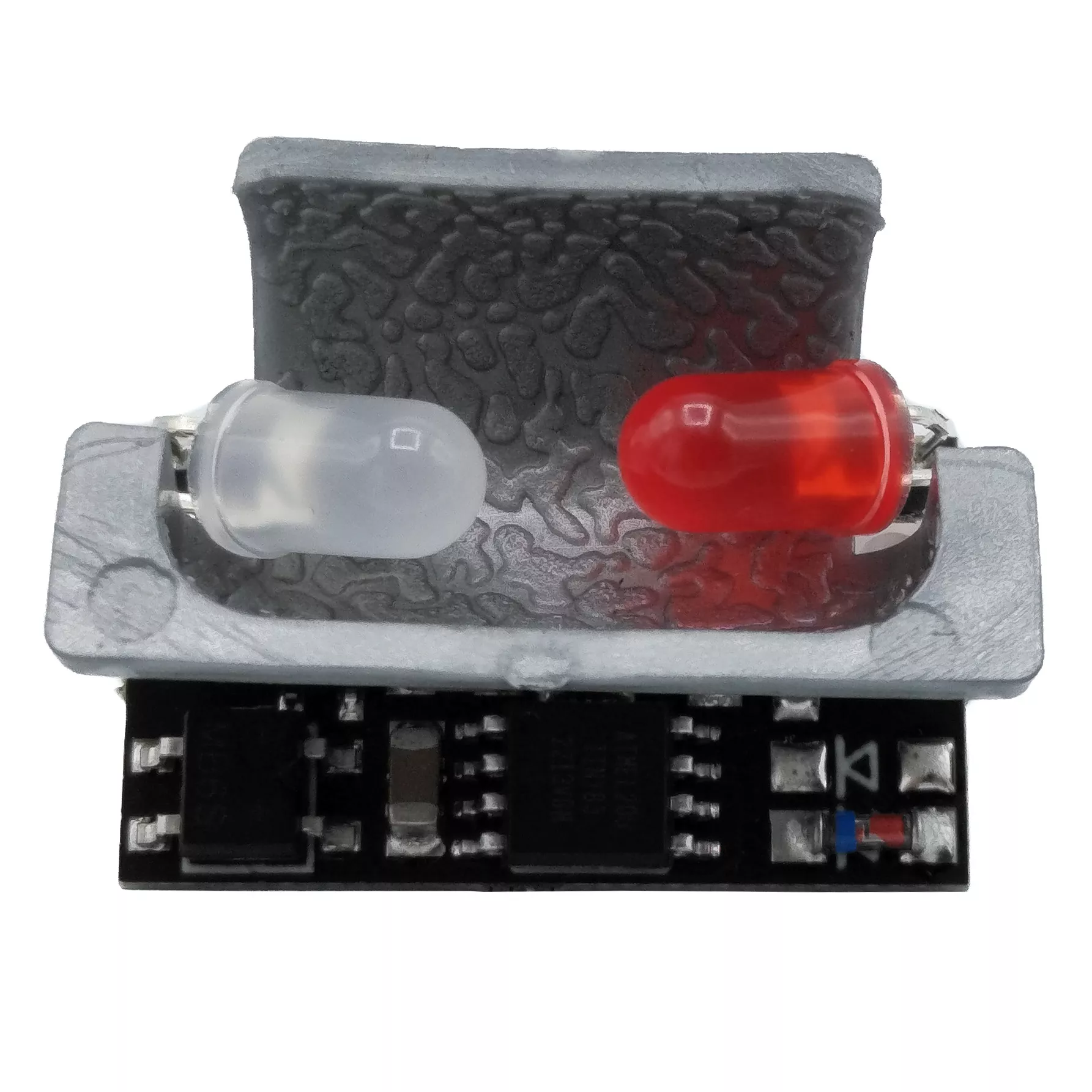

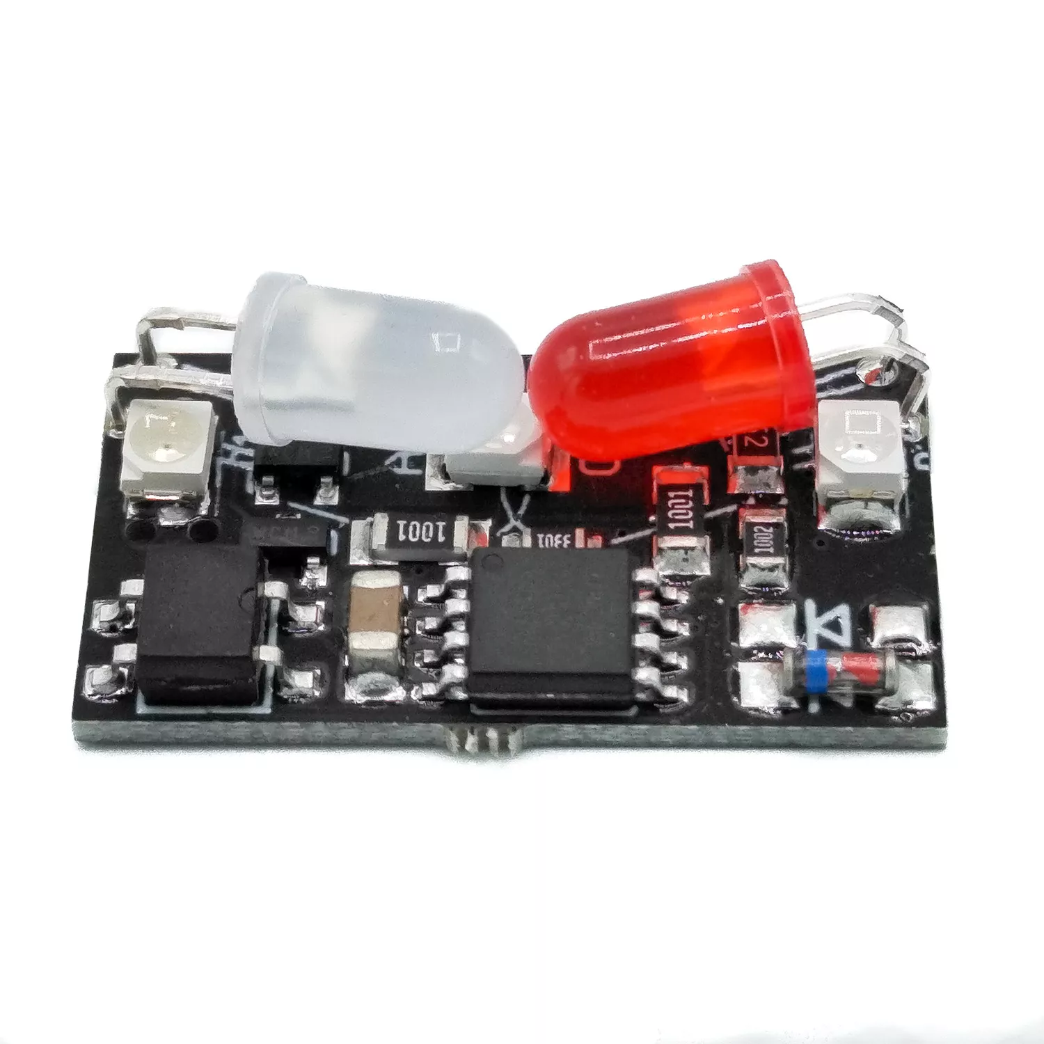

Packungsinhalt 1 Kesselfeuer-Modul mit Reflektor
Beinhaltet ein realistisch flackerndes Kesselfeuermodul für Holz-, Kohle- oder Ölfeuer sowie einen Reflektor zum Klemmen hinter den LEDs.

Sehr flach und klein (ca. 2,7 × 1,5 × 0,5 cm), ideal zum Einbau hinter jeden Spur‑G‑Kessel oder in andere Modelle.

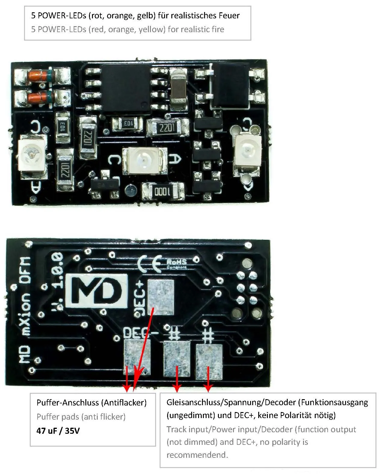

Anschluss an vorhandene Decoderfunktionsausgänge möglich, Puffer-Erweiterung optional, mit Schutzfunktionen und universellem Spannungsbereich für DC/DCC/AC.

Zzgl. kann ein Puffer angeschlossen werden.

  • Spannung: 5-27 V DC/DCC, 5-22 V AC
  • Stromaufnahme: 5 mA (ohne Funktionsausgänge)
  • Maximaler Gesamtstrom: 30 mA

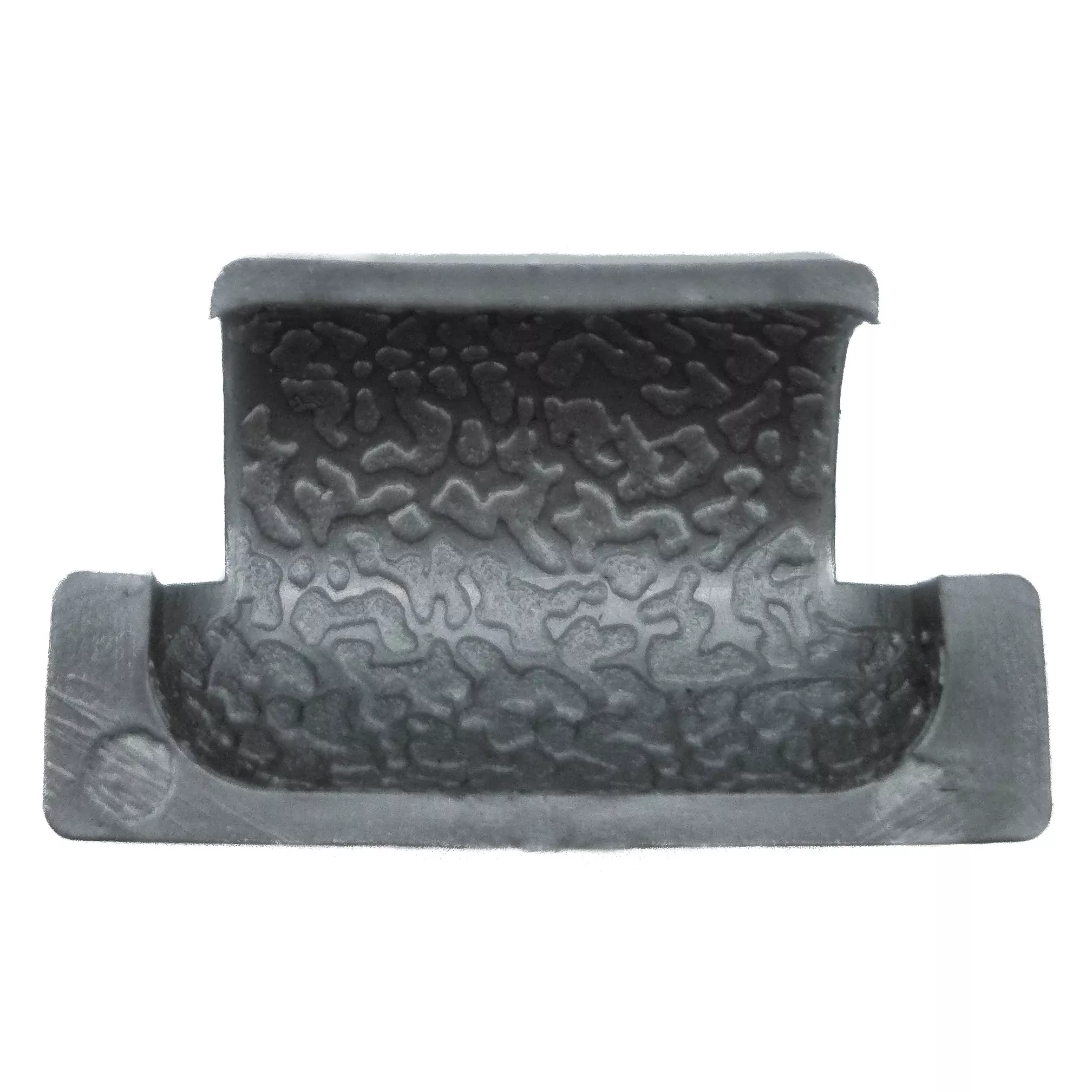

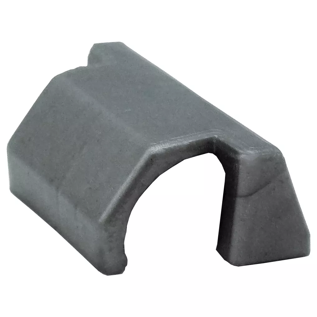

  • Reflektor für das Kesselfeuer-Modul für die Spur-G ML-Train 83602002
    Der Reflektor für das Kesselfeuer-Modul für die Spur-G wird hinter die beiden LEDs geklemmt. Durch den Kesselfeuer-Reflektor wird die Lichtbrechung der LEDs optimiert.
    Der Reflektor passt auch auf viele Kesselfeuermodul anderer Spur-G Hersteller.
