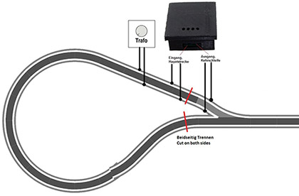

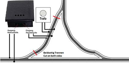

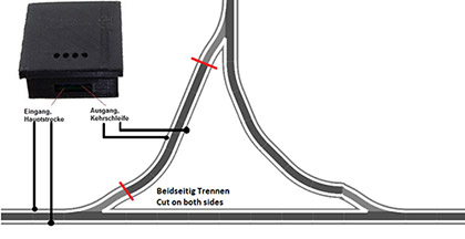

    Im digitalen Betrieb können Sie das Kehrschleifenmodul wie gewohnt einfach anschließen und damit die Trennstelle, also die Kehrschleife versorgen. Es muss auf nichts geachtet werden. Die Hauptstrecke wird dabei von der Zentrale/Booster versorgt. Gleiches gilt für Gleisdreiecke und Drehscheiben. Bei der Drehscheibe sollten alle Abgangsgleise mit der Hauptstrecke verbunden sein.
    Analogbetrieb

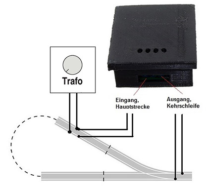

    Bei analogen Anlagen arbeitet das Modul ab 6 V stabil. Zudem wird die Schaltposition gespeichert, damit die Fahrtrichtung erhalten bleibt. Es ist zu beachten, dass im analogen Betrieb die Kehrschleife und die Hauptstrecke ihre Rollen tauschen, sodass die Kehrschleife mit dem Modellbahntrafo versorgt wird und die Hauptstrecke vom Kehrschleifenmodul. Bei mehreren Kehrschleifen muss dieses Konzept beibehalten werden. Gleiches gilt für Gleisdreiecke und Drehscheiben. Bei der Drehscheibe müssen alle Abgangsgleise, außer das Hauptgleis, ebenfalls über das Kehrschleifenmodul versorgt werden! Im analogen Betrieb geht die Durchfahrt nur in eine Richtung!
