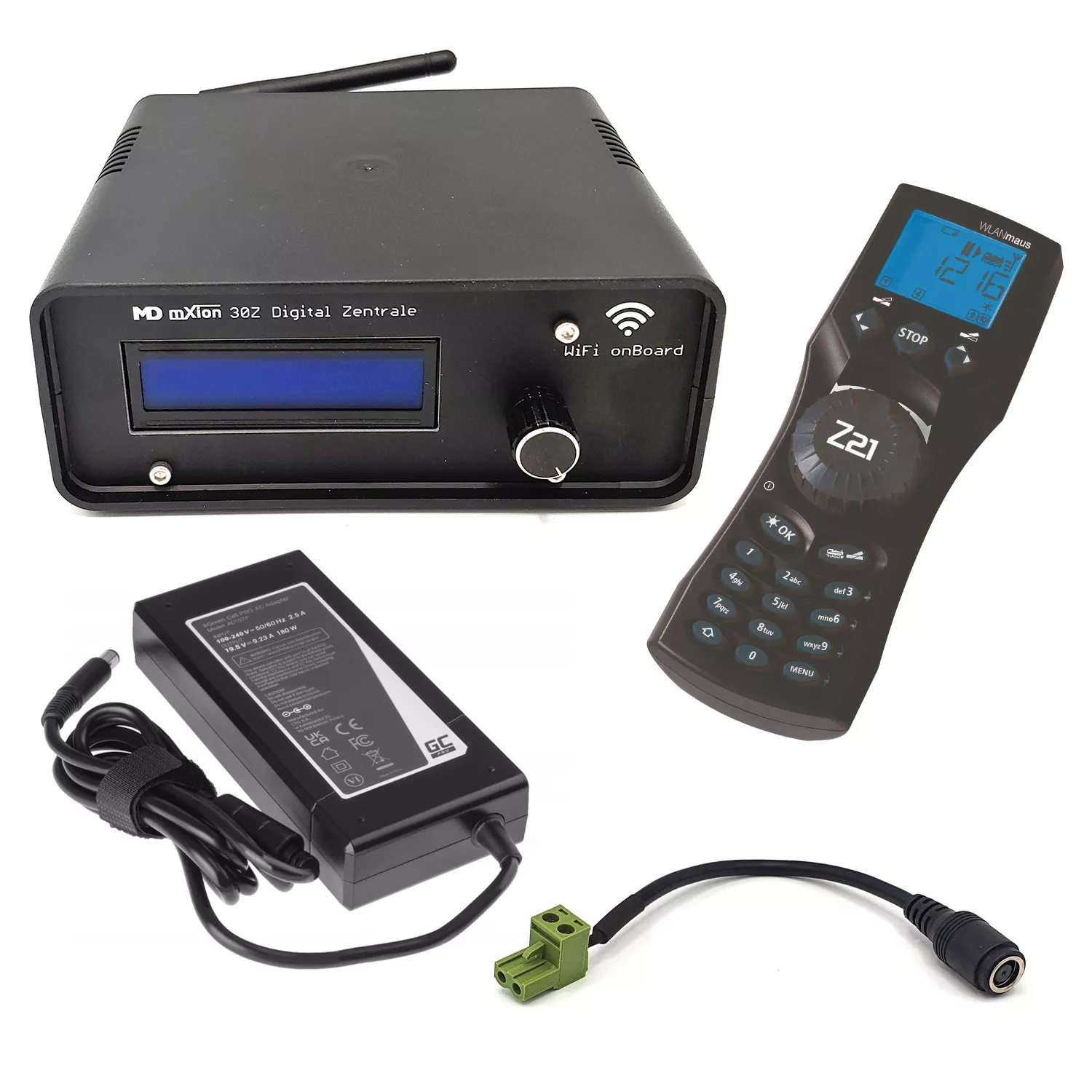

Funk-Digitalzentrale 30Z mit Funkmaus und Schaltnetzteil ML-Train 84006029
84006029 | EAN: 4251170416955
709,95 €
Versandgewicht: 1,443 kg
6% Sparen!
Gegenüber dem Einzelkauf
Nur noch 2 Stück auf Lager.
3.93, basierend auf 14 Bewertungen.

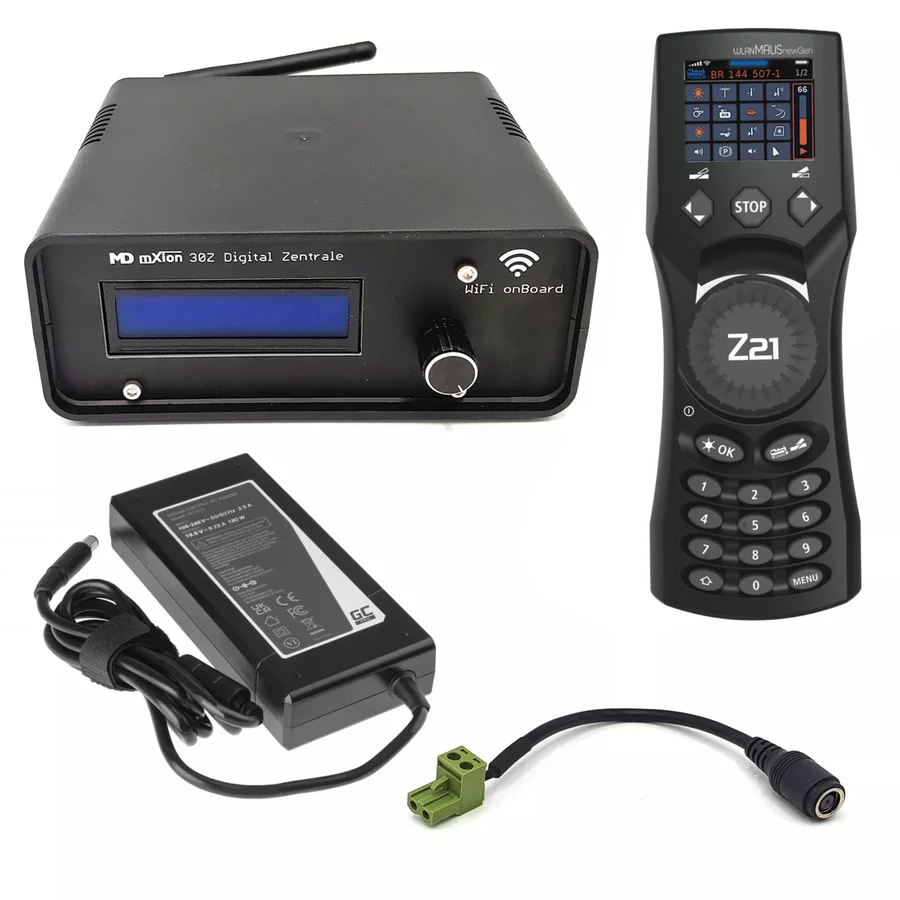

Leistungsstarke Digitalzentrale
Bietet bis zu 25 A Dauerstrom für den zuverlässigen Betrieb von Spur-G-Anlagen.
Umfangreiche Steuerungsmöglichkeiten
Unterstützt bis zu 10239 Lokadressen, 2048 Weichenadressen und 68 Funktionstasten pro Lok; bis zu 127 Loks können gleichzeitig gesteuert werden.
Integrierte WLAN- und Funkfunktion
Der eingebaute WLAN-Funkadapter ermöglicht kabellose Steuerung über die Z21-App oder kompatible Handregler, ohne externen Router.
Vielseitige Anschlussmöglichkeiten
Verfügt über Anschlüsse für XpressNet, LocoNet, S88 und RS-Bus; ermöglicht flexible Integration in verschiedene Systeme.
Komplettes Set
Enthält Funk-Digitalzentrale 30Z, Roco Funkmaus, 180-Watt-Schaltnetzteil und Anschlussadapter für sofortigen Einsatz.
1x Funk-Digitalzentrale 30Z, 1x Funkhandy Roco, 1x Schaltnetzteil (180 W, 9,23 A), 1x Anschlussadapter

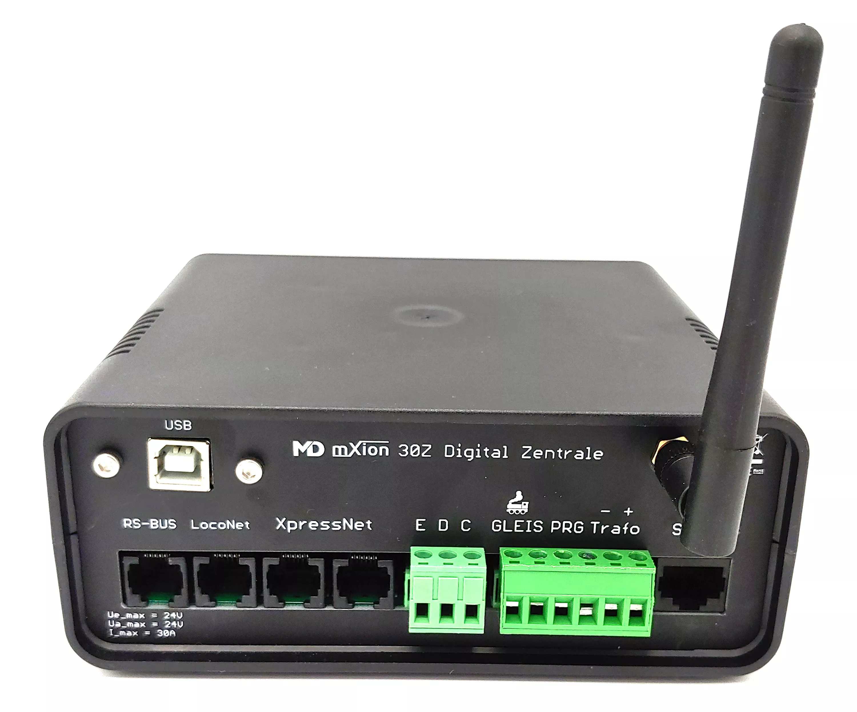

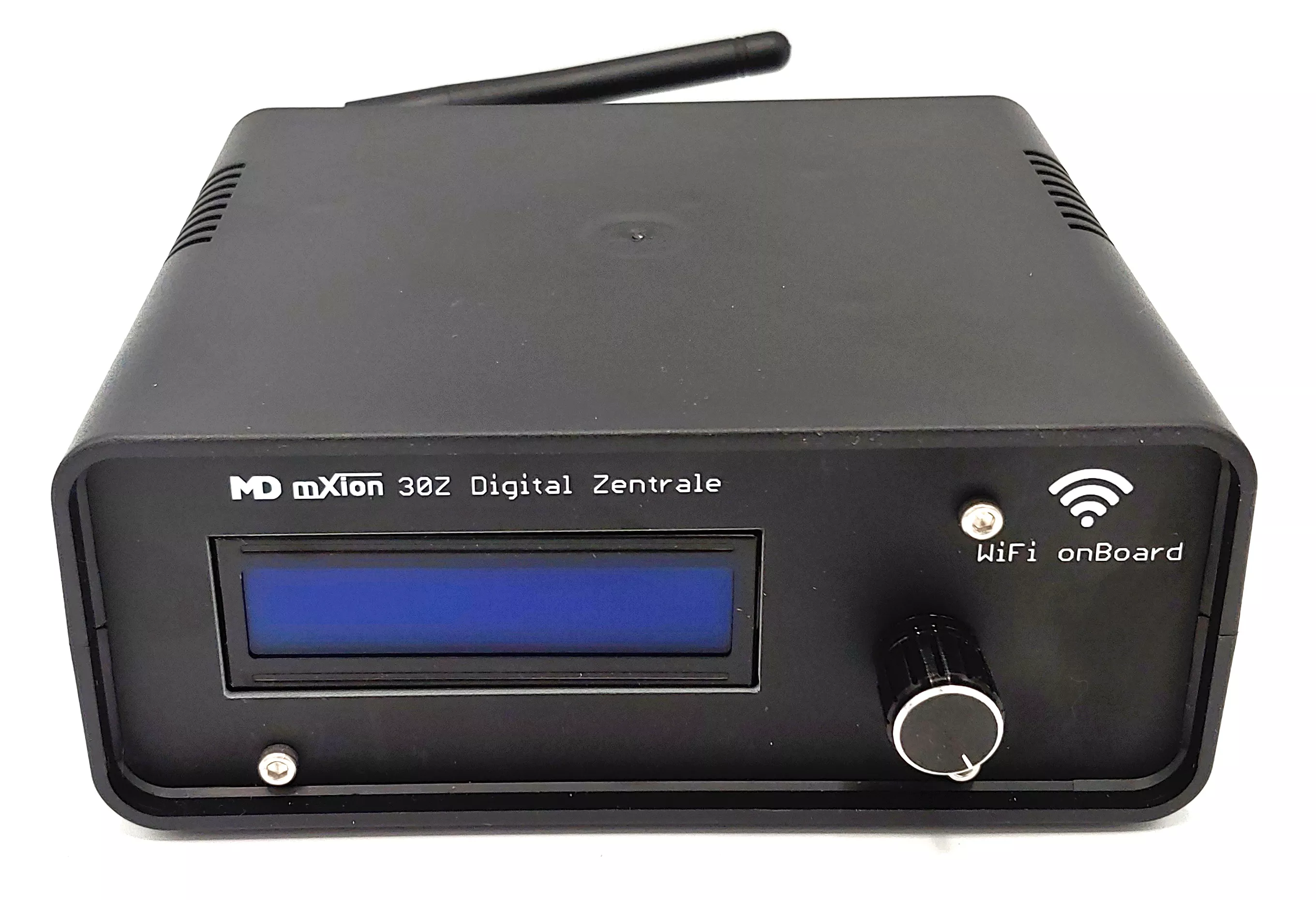

Funk-Digitalzentrale 30Z mit Display ML-Train 84006001
Die Funk-Digitalzentrale 30Z für die Spur-G ist eine leistungsstarke und sehr umfangreiche Zentrale. Mit dem eingebauten WLAN Funkadapter haben Sie eine Funkreichweite von ca. 80 m.
Mit bis zu 68 Funktionstasten, 2048 Weichenadressen und 10239 Lokadressen ist die Zentrale ist für kleine aber auch sehr große Gartenbahnen bestens geeignet. Zudem ist für jede Lok separat einstellbar, ob diese mit 14, 28 oder 128 Fahrstufen betrieben wird. Bis zu 127 Loks können gleichzeitig angesprochen und abgespeichert werden. Die aktuelle und die letzte Position von Weichen werden gespeichert und auch am Handregler angezeigt. Ebenso werden live Funktionstasten und Übernahmefunktionen am Handregler dargestellt.
Unsere 30Z besitzt alle gängigen Bussysteme. Darunter XpressNet, LocoNet und S88 sowie den Rückmeldebus RS-Bus. Damit ist es möglich, alle gängigen Handregler an die 30Z anzuschließen ebenso wie Rückmelder jeglicher Art. Eine Besonderheit ist das integrierte 2.4 Ghz Funksystem für unsere Rückmelder und 2.4 Ghz Funkhandregler. Durch das integrierte WLAN ist es zudem möglich, Handregler und App-Steuerung der Roco® Z21-Welt einzubinden. Hierbei stellt die Zentrale ein eigenes Netzwerk zur Verfügung. Es ist es auch möglich die Zentrale ins eigene Heim-WLAN einzubinden. Für eine automatisierte PC Steuerung kann der USB-Anschluss bzw. das WLAN verwendet werden.
Die Zentrale besitzt neben dem Gleisausgang von bis 25A Dauerleistung noch ein Programmiergleis bis zu 3A. Das Programmiergleis kann mit dem Hauptgleis verbunden werden. Dadurch wird eine Ausweichstelle zum Programmieren geschaffen. Neben der Programmierung über das Programmiergleis ist es ebenso möglich über POM zu programmieren. Das große Display zeigt alle nützlichen Daten und Sensorwerte an und bietet die Möglichkeit Einstellungen an der Zentrale vorzunehmen, darunter Eigenschaften wie Invertierung von Weichen, RCN-213, RailCom®, Abschaltzeiten und Zeiten für die Kurzschlussüberwachung.
Als große Besonderheit ist die integrierte Zeitsteuerung. Dabei kann der Beschleunigungsfaktor über die Zentrale eingestellt werden. Mit der integrierten Modellbahnzeit ist es möglich, Abläufe zeitgesteuert ablaufen zu lassen. Beispielsweise kann hierüber unser BASIC-S Glockensound jede Modellbahnstunde läuten. In der Zentrale kann eingestellt werden wie die echte Zeit der Modellbahnzeit abläuft.
Die Zentrale kann neben DCC auch das Märklin Motorola und Selectrix Protokoll ausgeben.
Auch ein Analogmodus für analoge Loks kann aktiviert werden. Hierbei wird das digitale Signal so manipuliert, dass analoge Loks auf dem digitalen Gleis gesteuert werden. Dies passiert direkt über den Handregler oder per App mit der Eingabe der Adresse 9999.
Eine große Besonderheit der 30Z ist die implementierte Sonderfunktion der Automatikfunktionen. Mit diesen ist es möglich ganz ohne PC und nur mit Sensorgleisen und Rückmeldern, kleinere automatische Abläufe zu verwirklichen. Dieser Modus ist ideal für Showanlagen und Vereine, wo Züge automatisiert fahren sollen. Die 30Z bietet insg. 64 Kanäle für solche Abläufe. 32 Kanäle sind für schaltbasierte Abläufe und 32 Kanäle sind für Lokbasierte Abläufe. Die Konfiguration der Abläufe passiert wieder bequem über das DCC-TOOL.

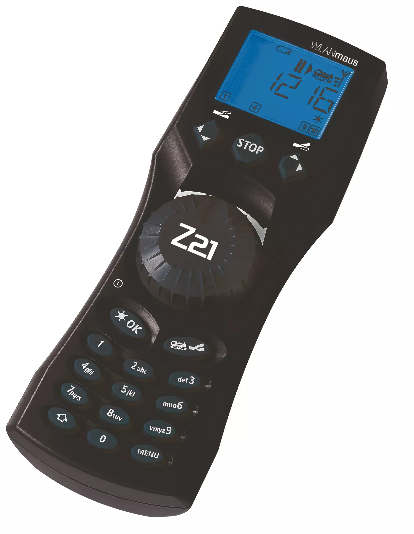

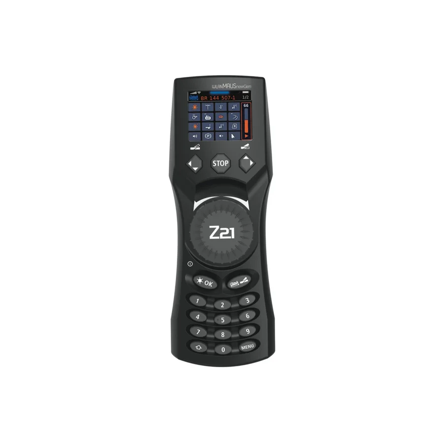

Z21 WLANMAUS newGen Roco 1008001
Die Z21 WLANMAUS newGen ist das digitale Steuergerät als Nachfolger der bewährten Z21 WLANMAUS und richtet sich sowohl an Digitaleinsteiger als auch an erfahrene Modellbahner. Mit einem 2 Zoll Farbdisplay und gestochen scharfer Ablesbarkeit liefert das Gerät alle relevanten Informationen zu Lok- und Weichensteuerung übersichtlich auf einen Blick. Die neu entwickelte Menüstruktur mit direktem Umschalten zwischen Lok- und Weichenmodus sorgt für einen strukturierten Bedienablauf an Ihrer Spur-G-Anlage.
Die Verwaltungskapazitäten sind auf umfangreiche Gartenbahnanlagen ausgelegt: Bis zu 9.999 Lokadressen sowie eine Lokdatenbank für 100 Loks mit 10-stelligen Namen ermöglichen eine strukturierte Fuhrpark-Organisation. Für die Gleisinfrastruktur stehen bis zu 2.048 Magnetartikel sowie 10 Weichenstraßen mit je 10 Weichen zur Verfügung. Wählbare Fahrstufen von 14, 28 oder 128 erlauben die Anpassung an unterschiedliche Decoder-Standards.
Die Ergonomie des Steuergeräts zeigt sich im Bedienkonzept: Ein Endlosregler mit Druckknopf sowie Cursortasten, Funktionstasten und eine Shift-Taste ermöglichen die Ein-Hand-Bedienung direkt an der Anlage. Der Endlosregler ist wahlweise als Endlosregelung oder mit klassischer Nullstellung inklusive Vibrations-Feedback nutzbar – eine praktische Rückmeldung für die präzise Geschwindigkeitssteuerung ohne Blick aufs Display.
Mit 31 Lokfunktionen inklusive Stirnbeleuchtung steuern Sie die zentralen Funktionen Ihrer digitalen Loks direkt und ohne Umwege. Ergänzt wird dies durch eine Lok-Bibliothek mit Artikelfotos aus der Z21-Datenbank, die eine visuelle Zuordnung der Fahrzeuge im Menü erleichtert. Ansichten lassen sich zudem in 3 Größen einstellen, sodass die Darstellung an persönliche Sehgewohnheiten anpassbar ist.
Für die technische Anpassung von Lokparametern steht die CV-Programmierung von CV 1 bis 1024 zur Verfügung – ein Funktionsumfang, der sowohl grundlegende als auch tiefergehende Anpassungen der Lokdecoder abdeckt. Ein Modellbahner, der eine neue Lok in Betrieb nimmt, kann so Fahreigenschaften und Funktionszuordnungen direkt am Gerät justieren, ohne auf zusätzliche Software angewiesen zu sein.
Die Datenübertragung erfolgt per WLAN und schafft kabellose Bewegungsfreiheit rund um die Gartenbahn-Anlage. Die Energieversorgung basiert auf Akkubetrieb mit 3 x AAA Akkus oder Batterien (nicht im Lieferumfang enthalten); das Laden der eingelegten Akkus erfolgt direkt im Gerät über die USB-C Buchse. Für den ununterbrochenen Betrieb steht zudem eine externe Stromversorgung via USB-C zur Verfügung.
Sicherheitsrelevant ist die Nothalt-Funktion, die sowohl für die gesamte Anlage als auch selektiv für eine ausgewählte Lok ausgelöst werden kann. Das integrierte Einstellungsmenü unterstützt sowohl Z21-Zentralen als auch smartRail-Anlagen, wodurch das Gerät in unterschiedlichen digitalen Systemumgebungen einsetzbar ist. Die Bedienung ist zudem in 10 Sprachen wählbar.
Die Z21 WLANMAUS newGen ist spurneutral einsetzbar und eignet sich damit für den Einsatz in Ihrer Spur-G-Gartenbahn. Im Lieferumfang enthalten ist die Bedienungsanleitung.

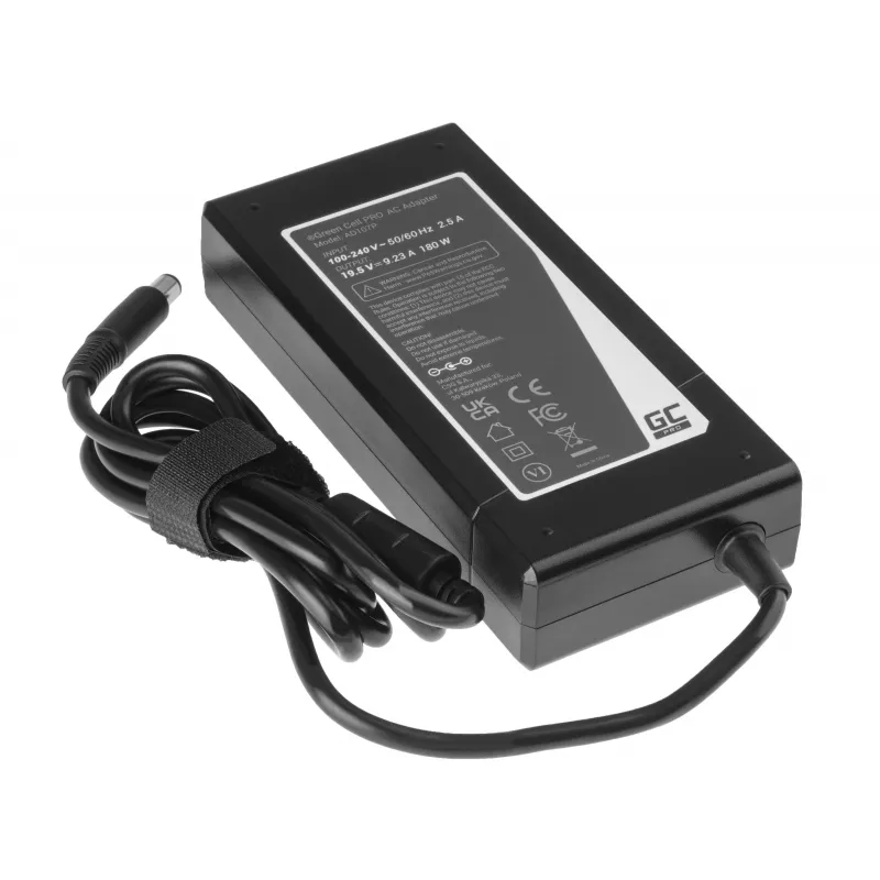

Schaltnetzteil 19,5 V 9,23 A für Spur-G Stromversorgung Green Cell
Das leistungsstarke Schaltnetzteil ist sehr gut für die Stromversorgung von Spur-G-Anlagen geeignet (z. B. für die Booster und die Zentralen von ML-Train oder Massoth.
Mit einem Adapterkabel können Sie einfach das Netzteil mit der Digitalzentrale oder dem Booster verbinden
  • Spannung: 19,5 V DC Gleichspannung
  • Steckverbindung: rund mit dem Stift drin (7,4-5,0 mm)
  • Stromstärke: 9,23 A
  • Eingangsspannung: AC 230 V
  • Nutzleistung: 180 W
  • Netzkabel im Lieferumfang enthalten
  • Schutzklasse 2
    Das Gerät darf nur im Haus (trockene Umgebung) betrieben werden.

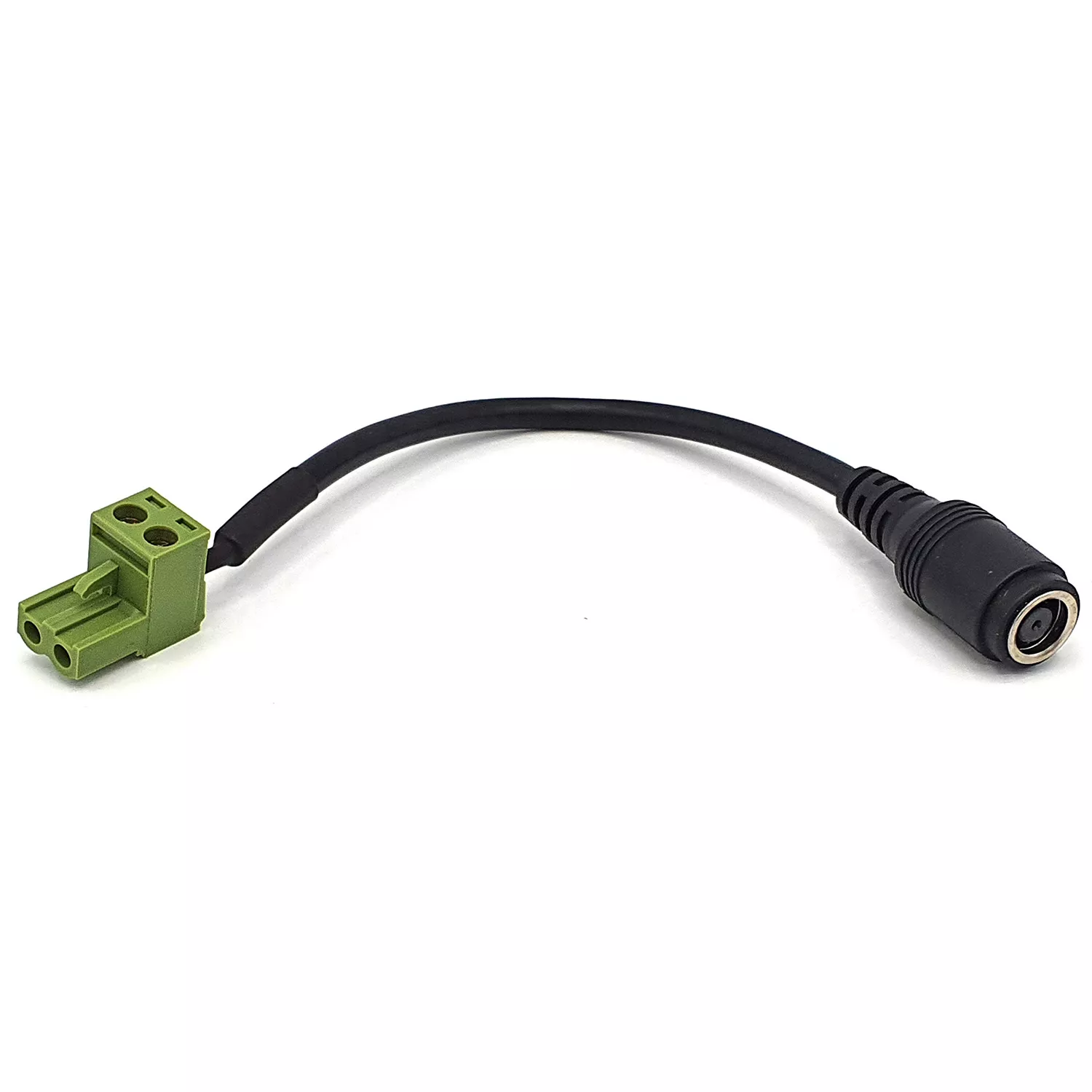

    Anschlussadapter vom Netzteil zur Zentrale ML-Train 84001069
    Mit diesen Anschlussadapter verbinden Sie das 180 Watt Schaltnetzteil der Firma Green Cell (84001060) mit der Zentrale oder dem Booster der Firma ML-Train.
  • Anschluss A: 7,4 x 5,0 mm Buchse
  • Anschluss B: 2 PIN Schraubklemmenblock KF2EDGK
  • Farbe: Schwarz
  • Länge: 15 cm
  • Nennstrom: 13 A
