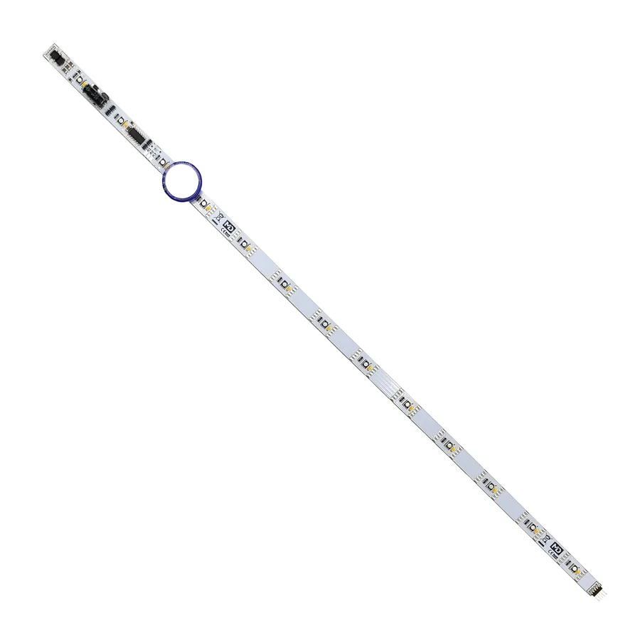

1x LED RGB-Farblichtleiste digital 3-Kanal mit Puffer LED 400 mm
Funktionsbeschreibung
Erstmals gibt es eine Lichtleiste, die nicht nur eine Farbe, sondern alle 3 Grundfarben + warmweiß beinhaltet. Damit ist es möglich über 16 Millionen Farben darzustellen. Die Farben können Sie über CV-Werte selber definieren. Zusätzlich können Sie Farbdurchläufe einstellen. Diese 40 cm lange Farblichtleiste ist sehr gut für alle langen Spur-G Personenwagen geeignet.

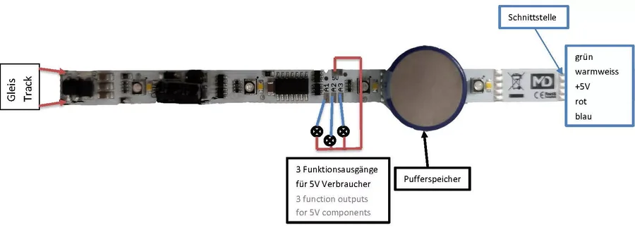

  • Anschlussbuchsen
    Schalten Sie Verbraucher zwischen A1/A2/A3 und gemeinsamen +5 V Pol.
    Wenn die Länge von 400 mm nicht ausreichend lang ist, kann die Lichtleiste mit der Lichtleisten-Erweiterung LED 400 mm 83204308 beliebig erweitert werden. Ebenso ist es möglich die Lichtleiste zu trennen und zu zerschneiden, wenn diese zu lang ist.
    Das Erweiterungsmodul kann einfach aufgesteckt werden. Mit der Schnittstelle ist es auch möglich, direkt die Schaltausgänge abzugreifen und zu verwenden.
