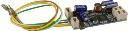

Kleiner 1,5 Ampere HiFi-Sounddekoder (bis zu sechs Audiokanäle) mit 6 Funktionsausgängen, geeignet für 1 Motor.
br /> eMOTION LS der Dekoder für die Kleinen. Nun gibt es auch einen Sounddekoder für kleine, einmotorige Modellbahnen. Der eMOTION LS Sounddekoder ist ein Fahrdekoder kombiniert mit einer hochwertigen Soundendstufe mit 6 nutzbaren Soundkanälen. Die Soundendstufe ist genauso qualitativ hochwertig wie die des großen Bruders XLS. Trotz der minimalen Größe besitzt der eMOTION LS 6 Funktionsausgänge.
ANALOG- UND DIGITALBETRIEB GARANTIERT
Natürlich hat der eMOTION LS Sounddekoder die gleichen optimalen analogen und digitalen Fahreigenschaften wie der XL. Schon ab wenigen Volt sind die Soundfunktionen verfügbar. Auch das Bremsen über Break on DC ist möglich (Bremsen über eine speziell gepolte Gleichspannung.
NMRA DCC und LGB® MZS
Der eMOTION LS unterstützt im vollen Umfang das NMRA DCC Protokoll. Durch die automatische Erkennung für LGB® MZS Systeme, ist der eMOTION XLS Sounddekoder auch für alle Generationen des LGB® MZS Mehrzugsteuerungssystems geeignet. Eine LGB-Steuerung oder Susi Schnittstelle ist integriert.
ORIGINAL SOUND in digitaler Qualität
Der eMOTION LS Sounddekoder gibt die authentischen Geräusche einer Lokomotive in hochwertiger digitaler Qualität wieder. Hierzu werden Soundaufnahmen direkt am Vorbild vorgenommen und dann im Soundlabor für die Elektronik abgeglichen. Insgesamt steht den eMOTION LS Sounddekodern eine Abspieldauer von bis zu 145 Sekunden zur Verfügung. Dieses enorme Speichervolumen reicht aus, um den Sounddekoder mit diversen Zusatzsounds zu versehen. Die Lautstärke der 4 Soundphasen können unabhängig voneinander eingestellt werden:
Einschaltphase
Standgeräusch
Ausschaltphase
Fahrgeräusch.
