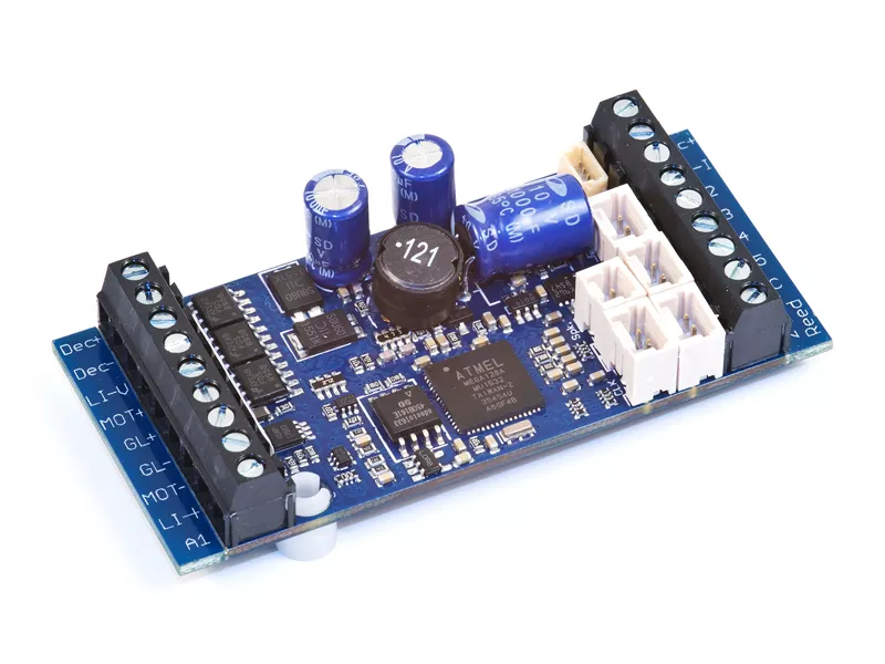

eMOTION XLS Sounddecoder
Leistungsfähiger 3 Ampere Sounddecoder (bis zu sechs Audiokanäle) mit 13 Funktionsausgängen, geeignet für bis zu zwei Motoren. Now with connection socket for decoupler or pantograph drive. In order to facilitate the clamping of the cables, lift clamps are now used.
eMOTION XLS
ist der neue Begriff und Funktionsstandard im Sounddecoderbereich. Ein eMOTION XLS Sounddecoder vereint einen Fahrdecoder mit einer entsprechend leistungsfähigen Decoderendstufe (3 Ampere) für bis zu 2 Motoren und eine besonders hochwertige Soundendstufe mit 6 nutzbaren Soundkanälen. Ein Standard, der bei Soundmodulen aus dem Hause Massoth bereits seit vielen Jahren üblich ist. Zusätzlich runden 11 Schaltausgänge und 4 Kontakteingänge den Funktionsumfang des Sounddecoders hervorragend ab.
OPTIMALER ANALOG- UND DIGITALBETRIEB GARANTIERT
Dank der über 30-jährigen Erfahrung im Bereich Soundmodule für Modelleisenbahn bieten die neuen eMOTION XLS Sounddecoder optimale analoge und digitale Fahreigenschaften und stellen vor allem auch im Analogbetrieb die Soundfunktion schon ab wenigen Volt zur Verfügung. Ein Argument, dass beim Marktvergleich besonders für den eMOTION XLS Sounddecoder spricht. Außerdem ist das Bremsen über Break on DC möglich (Bremsen über eine speziell gepolte Gleichspannung.
NMRA DCC und LGB® MZS
Natürlich unterstützt der eMOTION XLS Sounddecoder den vollen NMRA DCC Funktionsumfang. Dank der automatischen Erkennung für LGB® MZS Systeme, ist der eMOTION XLS Sounddecoder auch für alle Generationen des LGB® MZS Mehrzugsteuerungssystems geeignet. Eine LGB-Steuerung oder Susi Schnittstelle ist integriert.
ORIGINAL SOUND in digitaler Qualität
Der eMOTION XLS Sounddecoder gibt die authentischen Geräusche einer Lokomotive in hochwertiger digitaler Qualität wieder. Hierzu werden Soundaufnahmen direkt am Vorbild vorgenommen und dann im Soundlabor für die Elektronik abgeglichen. Insgesamt steht den eMOTION XLS Sounddecodern eine Abspieldauer von bis zu 145 Sekunden zur Verfügung. Dieses enorme Speichervolumen reicht aus, um den Sounddecoder mit diversen Zusatzsounds zu versehen. Die Lautstärke der 4 Soundphasen können unabhängig voneinander eingestellt werden:
  • Einschaltphase
  • Standgeräusch
  • Ausschaltphase
  • Fahrgeräusch
SOFTWARE
Modernste Technologie und neueste Verfahren ermöglichen das Einspielen neuer Software direkt über das Programmiergleis. Das garantiert die Updatefähigkeit für die Zukunft ohne diverse Generationen von Programmiergeräten und stellt auch die Programmierbarkeit neuer und zukünftiger Sounddecoder-Generationen sicher. Wir möchten hier noch einmal darauf hinweisen, das ein Sound- oder Firmwareupdate ausschließlich über unser PC-Modul (8175101) möglich ist!
LIEFERUMFANG
Im Lieferumfang des XLS Sounddecoder befinden sich 2 x 4 Anschlußkabel für das Getriebe sowie die zur Befestigung benötigten Kunststoffabstandshalter und die passenden Schrauben. Hier gibt es die Lautsprecherliste der einzelnen Loks.
BITTE BEACHTEN!
Bevor Sie eine XLS Elektronik für Ihre Lok auswählen, messen Sie VORHER unbedingt die Stromaufnahme der Lok im Analogbetrieb. Hinweise dazu, wie das gemacht wird, gibt es in unserem WIKI. Sollte der Strom sich der 3A Grenze annähern oder übersteigen, dann benutzen Sie unseren eMotion XXL Decoder (8153001) in Kombination mit einem eMotion S Decoder (8212100, 8222100, 8232100).
