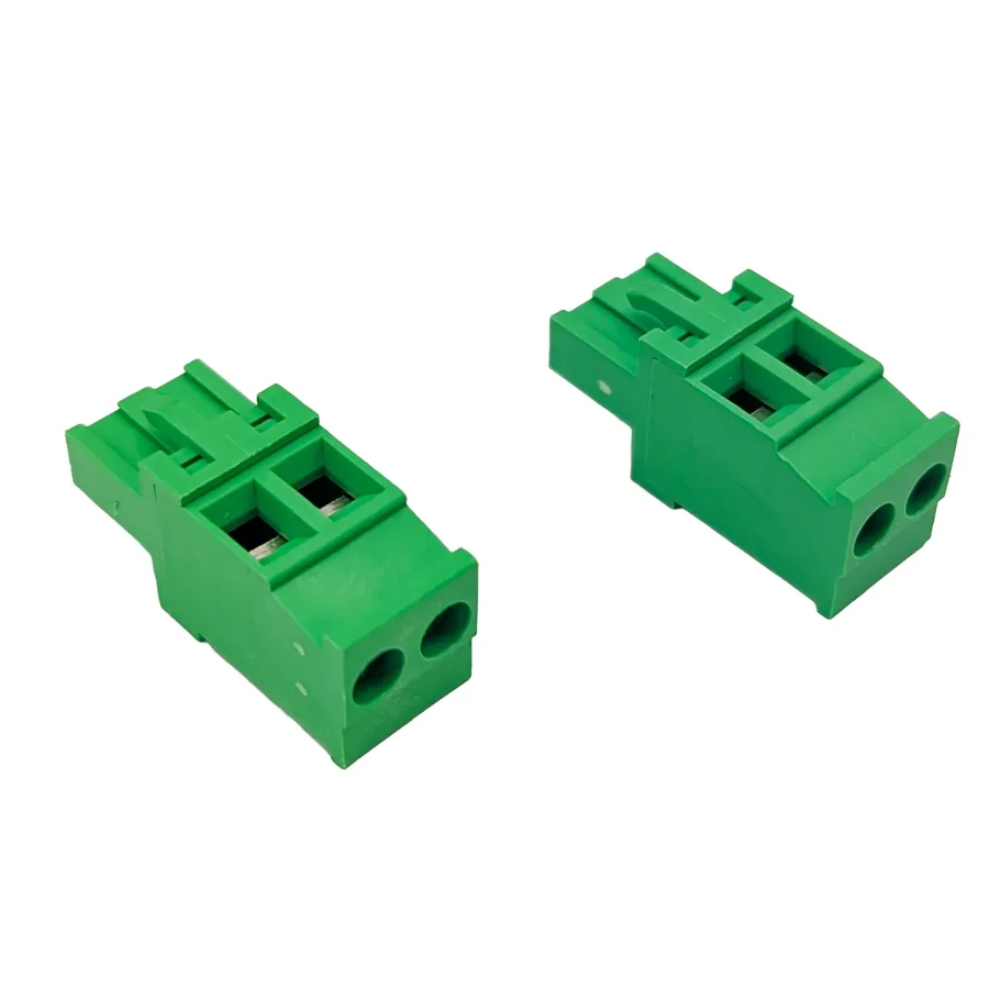

Stabile Schraubklemmen erleichtern den sicheren Anschluss eines geeigneten Schaltnetzteils. Firmware-Updates werden über die App bereitgestellt und halten Funktionen sowie Stabilität auf aktuellem Stand.

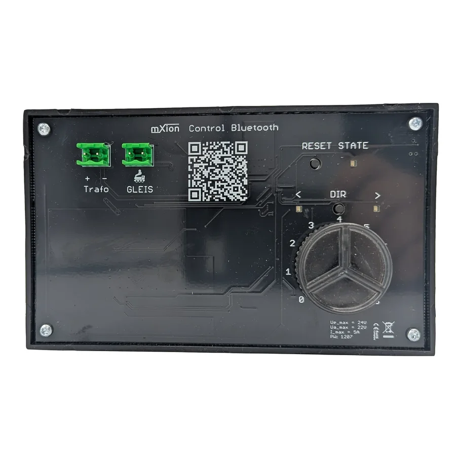

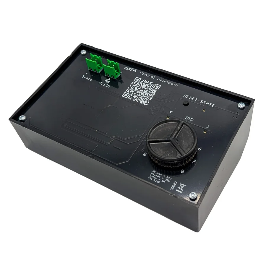

1x Elektronischer Fahrregler 2.0 5 A analog

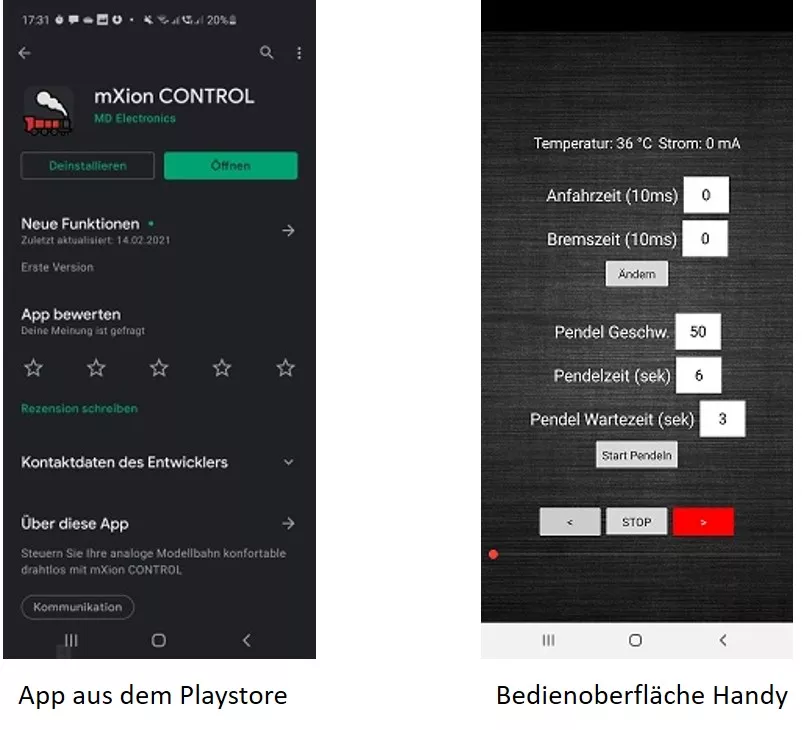

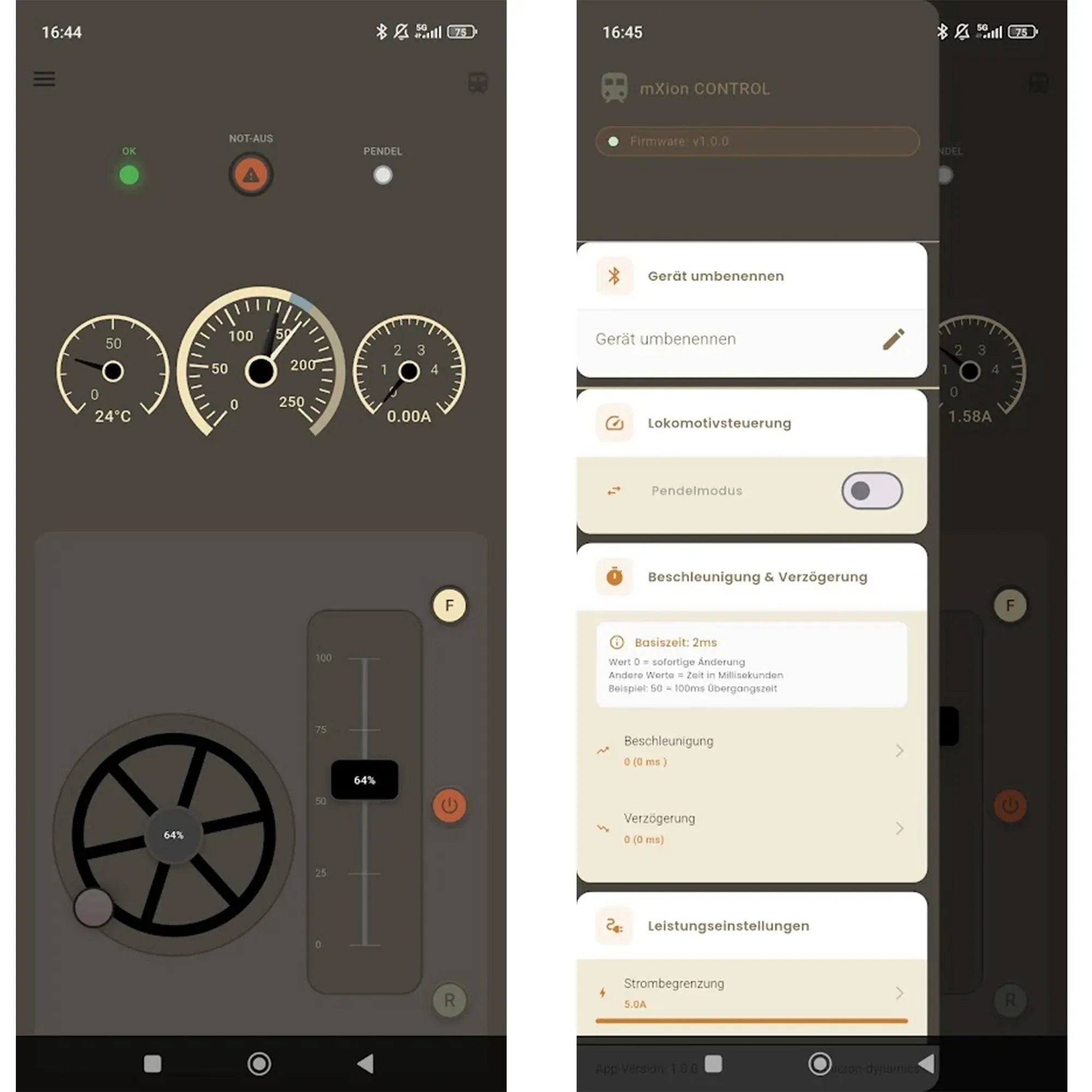

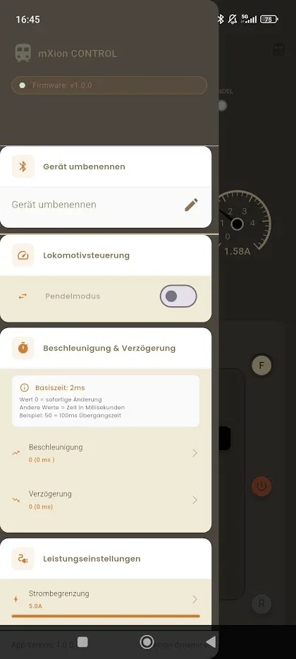

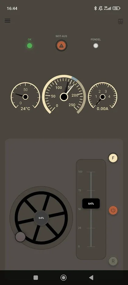

Die Steuerung erfolgt wahlweise direkt am Gerät, komfortabel über die kostenlose App für Android, Apple oder über den PC. Über die App lassen sich Anfahr- und Bremszeiten präzise konfigurieren; zusätzlich können Stromgrenzen, Anfahrspannung und Maximalspannung eingestellt werden. Eine integrierte Pendelzugsteuerung ermöglicht automatisierte Fahrabläufe zwischen zwei Endpunkten. Robuste Schraubklemmen erleichtern den sicheren Anschluss eines geeigneten Schaltnetzteils. Eine integrierte Strom- und Temperaturüberwachung schützt Anlage und Gerät; die Grenzwerte können angepasst werden, sodass auch ein Kehrschleifenmodul (KSM) im kurzschlussfreien Betrieb verwendet werden kann. Firmware-Updates werden unkompliziert per Android-App eingespielt.
Android-App:

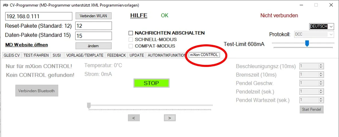

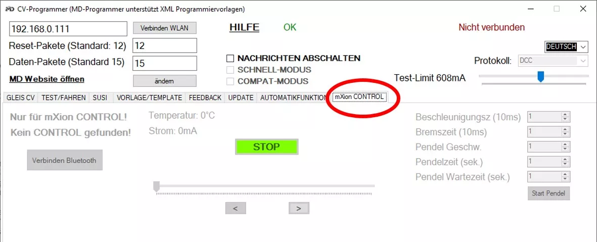

PC-Steuerung ist über das mXionTool möglich:

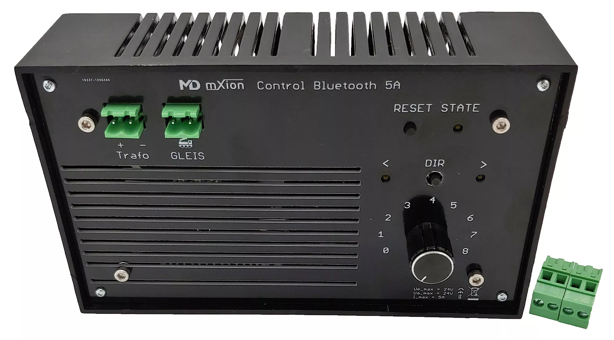

Für einen zuverlässigen Betrieb ist ein geeignetes Gleichspannungs-Schaltnetzteil bis max. 24 V DC zu verwenden und auf korrekte Polung an den eindeutig beschrifteten Schraubklemmen zu achten (Verpolungsschutz integriert). Für die App- oder PC-Bedienung zunächst die Bluetooth-Verbindung herstellen und das Gerät in der Software auswählen. Danach können in der App Anfahr- und Bremszeiten, Stromgrenzen sowie Anfahr- und Maximalspannung an die Anlage angepasst werden – besonders sinnvoll beim Einsatz eines Kehrschleifenmoduls. Die integrierte Pendelsteuerung wird durch langes Drücken des „DIR“-Tasters (ca. 5 s) aktiviert bzw. deaktiviert; der „RESET“-Taster schaltet aus/ein und setzt das Gerät im Fehlerfall zurück. Die STATE-LED signalisiert den Betriebszustand: Dauerlicht = OK, langsames Blinken = STOP, mittleres Blinken = Überhitzung, schnelles Blinken = Kurzschluss; drei schnelle Blinkimpulse gefolgt von einer langen Pause zeigen eine externe Steuerung per App/PC an (Bedienpult außer Funktion). Die LEDs am Drehregler informieren über die Stellung: leuchtend = 0-Position (nicht weiter nach links drehen, sonst schlagartig Vollgas), schnelles Blinken = Maximalstellung (weiterdrehen bewirkt abrupten Stopp). Aus Sicherheitsgründen kann ein STOP- oder Kurzschlusszustand erst aufgehoben werden, wenn der Regler auf 0-Stellung steht; in diesem Fall blinken die roten LEDs hinter dem Drehregler kurz auf.

Die Pendelzugsteuerung wird über die App oder den PC eingerichtet. In der Software lassen sich Fahrzeiten, Verzögerungen und Zielgeschwindigkeiten pro Fahrtrichtung definieren. Nach dem Speichern kann der Pendelbetrieb gestartet und gestoppt werden; die aktuellen Parameter bleiben erhalten, bis sie erneut geändert werden. Für einen zuverlässigen Außenbetrieb empfiehlt sich eine Platzierung des Reglers mit freier Funklinie zur Bedien-Hardware.

  • Dauerstrom: 5 A.
  • Spannungsversorgung: max 24V DC
  • Ausgangsspannung: max 22V DC
  • Funk: Bluetooth 5.0 mit erhöhter Reichweite.
  • Abmessungen: 160 x 95 x 60 mm
  • Update: Firmware-Updates per App.
  • Bitte beachten: Gemäß EMV-Gesetz darf der Baustein nur innerhalb von Produkten betrieben werden, die das CE-Zeichen tragen.
