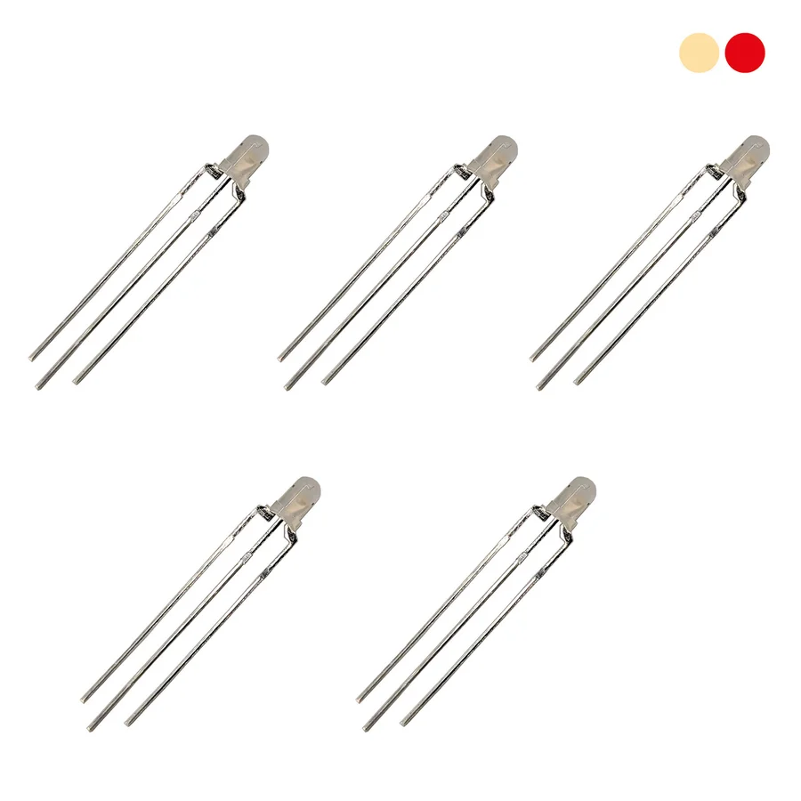

5x Dual-LED 3 mm rot/warmweiß mit integriertem Widerstand für 5-24 V
Diese 3 mm LED in diffus (milchig) strahlt dank Doppel-LED-Technik homogen in warmweiß oder rot. Die LED verfügt über einen integrierten Regler für Spannungen von 5–24 V und kann ohne zusätzlichen Widerstand direkt an die Fahrspannung der Spur-G angeschlossen werden – sie ist für alle Spannungsarten bis 24 Volt (DC) geeignet. Das mittlere, längste Bein dient als gemeinsame Anode (+), während das kürzere Bein die warmweiße LED darstellt und das äußere Bein die rote LED (anschließbar an DEC-, GND, Masse) bildet.
Ideal als Ersatz für die Steckglühlampen von LGB (ML-Train 83501006) sind diese LED-Lampen, die einfach zu tauschen, stromsparend, hell, langlebig und kostengünstig sind – perfekt für moderne Loks mit rotem Lichtwechsel, die nur über eine Lampenfassung verfügen.
Die LEDs sind ein ausgezeichneter Ersatz für die herkömmlichen LGB Steckglühlampen – einfach im Austausch, energieeffizient, hell, langlebig und preiswert.
