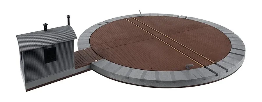

Drehscheibe Spur G
Wetterfeste, kugelgelagerte Schmalspurdrehscheibe zum Wenden von Lokomotiven auf Gartenbahnanlagen mit begrenztem Platzangebot.
Antrieb mit Motor
Stabiler 12 V DC-Getriebemotor für präzisen Rechts- und Linkslauf – inklusive Wärterhaus zur authentischen Abdeckung des Antriebs.
Analog & Digital
Integrierter Decoder für beide Betriebsarten – mit Kehrschleifenmodul für sicheren Richtungswechsel bei Wendefahrten.
Soundmodul integriert
Mit ML-Train SX6-Sound und Lautsprecher für realistische Geräusche – sofort einsatzbereit in der Drehscheibe.
Komplett-Set mit Extras
Vollausstattung für ambitionierte Modellbahner – überzeugt mit Präzision, Zuverlässigkeit und echtem Drehscheibensound.
Lieferbar ab: 2025
Drehscheibe Pola 330835
Die wetterfeste, kugelgelagerte Schmalspurdrehscheibe beeindruckt mit höchster Präzision und langer Lebensdauer. Ein besonderes Highlight ist der neue Decoder, der sowohl für den Analog- als auch den Digitalbetrieb geeignet ist. Das integrierte Kehrschleifenmodul sorgt für einen reibungslosen und zuverlässigen Betrieb. Angetrieben wird die Drehscheibe von einem robusten 12 V Gleichstrom-Getriebemotor, der im Bausatz enthalten ist. Der Rechts- und Linkslauf lässt sich frei steuern. Ebenfalls im Lieferumfang enthalten ist ein passendes Wärterhäuschen, das den Antrieb stilvoll abdeckt.
  • Gesamtdurchmesser der Drehscheibe: Ø 696 mm
  • Durchmesser der Drehbühne: Ø 590 mm
  • Gesamtlänge: 892 mm
  • Höhe der Drehscheibe: 22 mm
  • Höhe mit Wärterhäuschen: 169 mm
  • Min. Abgangswinkel: 15°
  • Anschluss: 16 V Wechselspannung oder an eine Digitalzentrale
  • Hinweis: Die folgenden Komponenten (Soundmodul, Lautsprecher und Adapter) sind perfekt auf die Drehscheibe abgestimmt und passen lötfrei zusammen.

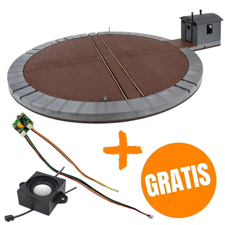

    SX6 Soundmodul 16 Bit für DRIVE-Lokdekoder ML-Train 80609010 (GRATIS)
    Funktionsumfang
  • 16-Bit-Soundclips (DS6) mit bis zu 30 Zusatzgeräuschen
  • alle bisherigen 8-Bit-Soundclips können weiter verwendet werden
  • 8-Bit Soundclips (DSD, DS6, DS4) werden in besserer Qualität abgespielt
  • alle Sounds sind kostenlos aufspielbar
  • bis zu 640 Sekunden Soundspeicher
  • 5 Kanäle gleichzeitig abspielbar
  • Fahrgeräusch in der Klangfarbe umschaltbar
  • umschaltbares Bremsen: Lok oder Zug
  • Leerlauf- und Lastgeräusch auch per Funktion schaltbar
  • Funktionmapping bis F68
  • Anschluss für 4 bis 16 Ohm-Lautsprecher
  • Ausgangsleistung 3 W an 8 Ohm und 6 W an 4 Ohm
  • Technische Details
  • Soundkanäle zur Wiedergabe: 5
  • Max. Dauer des gespeicherten Sounds: 640 Sekunden
  • Stromaufnahme: bis zu 160 mA
  • Ausgangsleistung: 3,2 W
  • Impedanz der zu verwendenden Lautsprecher: 8 Ohm
  • Größe: 28 x 24 x 15 mm
  • Belegung des Zusatzkabels ist:
    blau/grün = Lautsprecher
    gelb = DEC-/GND
    schwarz = Takt
    rot = 3,3V
    Lautsprecher 4 Ohm 5 W mit Schallbox ML-Train 80401015 (GRATIS)
    Der Lautsprecher in einer Schallbox mit einem 40 cm Mini-CT Anschlusskabel hat durch seine Box einen sehr starken und klaren Klang.
    Ein 40 cm Kabel mit einem Mini-CT Stecker ist am Lautsprecher angeschlossen, dieser passt für ML-Train Drive-Decoder, Basic-S Sounds und XLS/LS/S von Massoth.
    Durch die kleine Bauform (28 x 28 x 14 mm) und dem sehr starken und klaren Klang ist die Soundbox für viele Spur-G Loks sehr gut geeignet.
    Eigenschaften
  • Ohm: 4
  • Watt: 5
  • Boxgröße: 28 x 28 mm
  • Bauhöhe: 14 mm
  • Bohrlochabstand: 36,8 mm
  • Sound Adapter für Lautsprecher und Takt ML-Train 80608019 (GRATIS)
    Sound-Adapter für die lötfreie Aufnahme von Lautsprecher und Taktgeber am SX6-Soundsystem. Der Adapter ermöglicht den lötungsfreien Einbau am DRIVE-S und DRIVE-L von ML-Train sowie an vielen Decodern anderer Hersteller; für die ML-Train Decoder DRIVE-M, XL und SB wird dieser Adapter nicht benötigt. Dadurch bleibt das Set vollständig steckbar und passt nahtlos zusammen.
