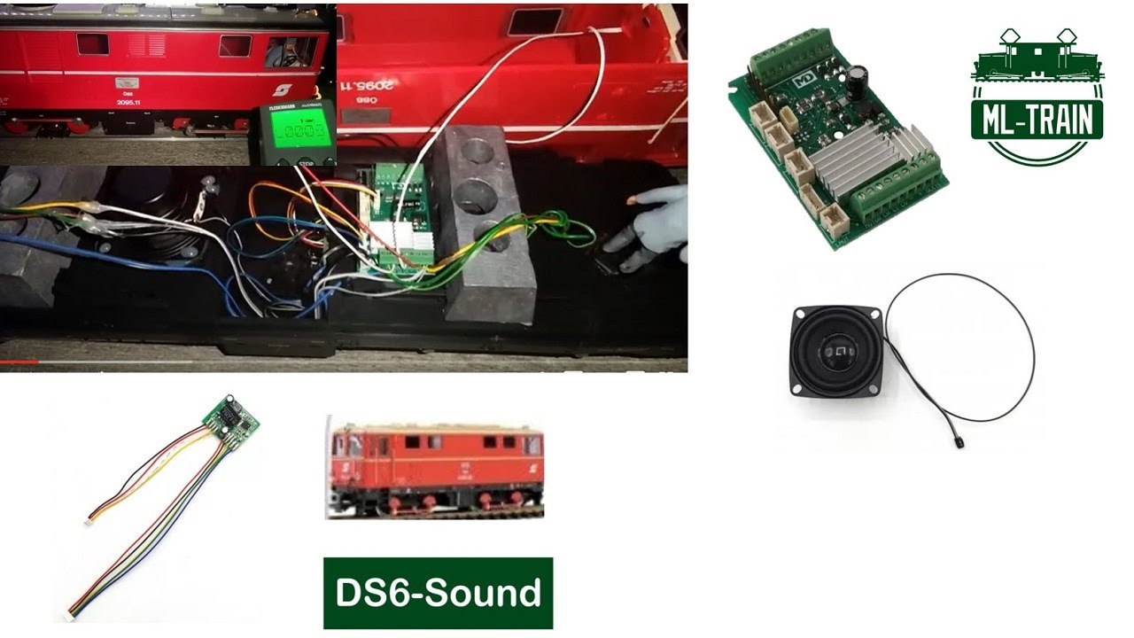

Das Video zeigt die Digitalisierung einer zweimotorigen Diesellok von LGB (Märklin). In der ÖBB 2095 Lok wurde ein DRIVE-XL Digitaldecoder und ein SX6 Sound eingebaut. In der Lok würde aber auch der Drive-M von Ml-Train ausreichend sein. Als Lautsprecher wurde hier ein 10 Watt Lautsprecher 8 Ohm mit einer Gummimembran verbaut. Hier wäre auch sehr gut der Lautsprecher 15 Watt Visaton FRS 7 ML-Train 80401008 geeignet. Die Digitalisierung mit den ML-Train Komponenten ist bei der ÖBB 2095 einfach machbar.
Digitalzentrale 8A + WLANmaus + 240 Watt Netzteil ML-Train 84006026
Soundmodul SX6 VL 2095 ÖBB Diesel-Lok DS6 ML-Train 80609260
Lautsprecher 8 Ohm 10 W 53 mm Gummimembrane ML-Train 80400026
10x Platinenhalter mit Klebepad ML-Train 84004591
