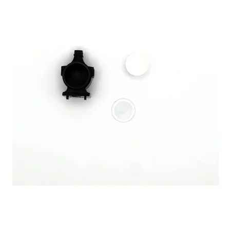

Stirnlampe für Spur-G LGB 27254-M002
NEUHEIT
27254002
5,95 €

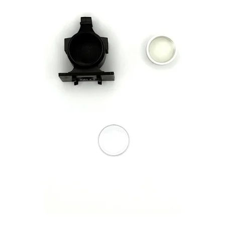

Lampe klein für Spur-G LGB 27254-M003
NEUHEIT
27254003
5,95 €

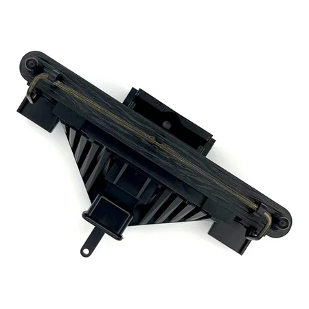

Kuhfänger  für Spur-G LGB 27254-M004
NEUHEIT
27254004
18,95 €

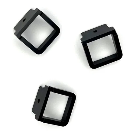

Tritte 3 Stück für Spur-G LGB 27254-M007
NEUHEIT
27254007
5,95 €
