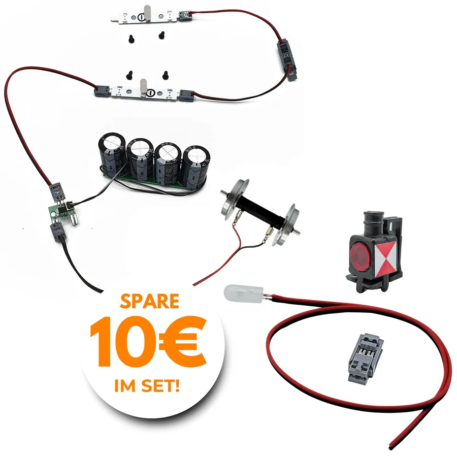

Mit diesen LED-Beleuchtungsset mit Gratis Zugschlussbeleuchtung können Sie für authentische Beleuchtung sorgen. Es enthält zusätzlich einen Radsatz für Wagen der Spur-G.
2x Wagenbeleuchtung mit LED warmweiß, 1x Radsatz kugelgelagert stromführend aus Edelstahl, 1x LED-Basisplatine mit Gleichrichter, 1x Beleuchtungs-Kupplungsset, 1x Maxi Puffer (27200 µF) für Lichtleisten, 1x Zugschlussbeleuchtung, 1x LED 6,5 mm warmweiß mit 30 cm Kabel, 1x Randverbinder-Stecker

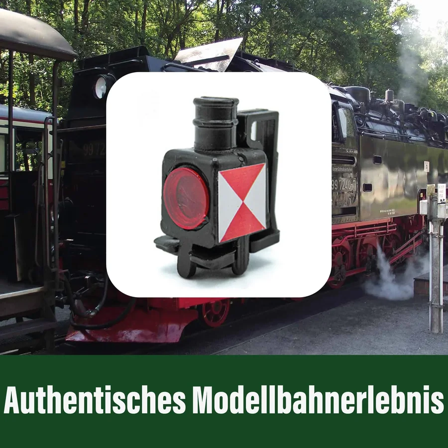

Erleben Sie ein realistisches Modellbahnerlebnis mit der LED-Zugschlussbeleuchtung (7-24 V) für LGB Spur-G (ML-Train 83802041). Die nostalgische Lampe im originalgetreuen Design passt perfekt an viele Spur-G Wagen. Sie wird einsatzbereit mit LED für 5-24V geliefert und ist leicht zu montieren. Die vorbildgetreue Beleuchtung bietet Nachtbetrieb und Warnmarkierung für den Tag. Einfach in Ihr Modellbahnsystem integrierbar, lässt sich das Licht bequem mit den Randverbindern an ML-Train Wagenbeleuchtungs-Sets anschließen.
Realistisches Modellbahnerlebnis

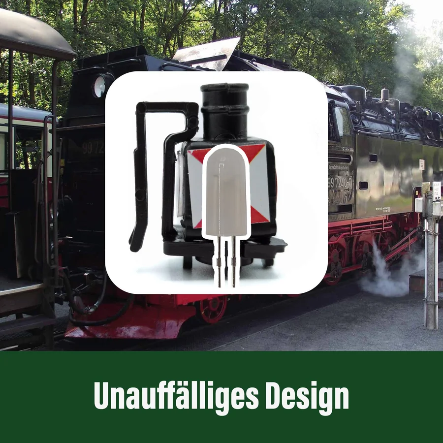

Die europäische Zugschlusslampe im originalgetreuen Design schafft ein realistisches, nostalgisches Modellbahnerlebnis. Ihr Vorbild ist die Petroleum-Eisenbahnerlaterne DB 76.

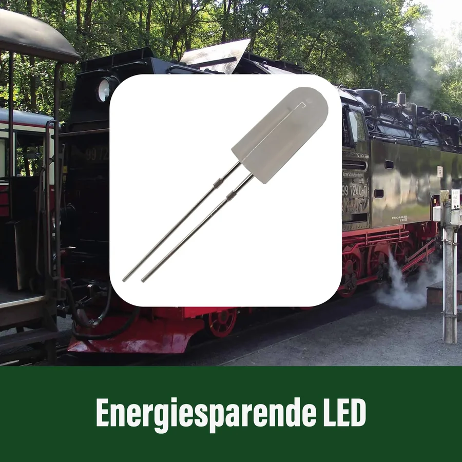

Stromsparende LED-Beleuchtung
Sparen Sie Energie und verlängern Sie die Lebensdauer Ihrer Beleuchtung mit stromsparenden LEDs.
Dezentes Design
Dank der LED-Technologie bleibt der Lampensockel im Zugschlusslicht dezent, was das Gesamtbild noch authentischer erscheinen lässt.

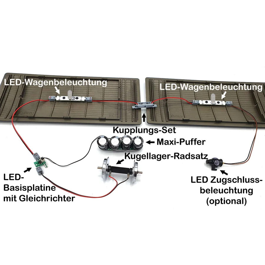

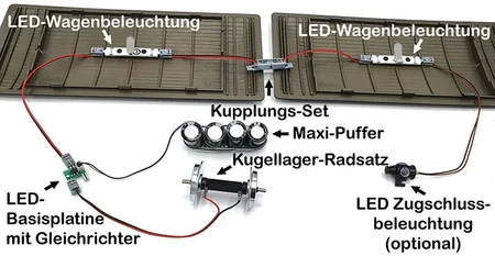

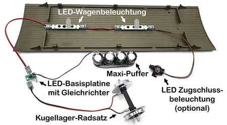

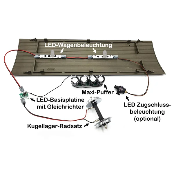

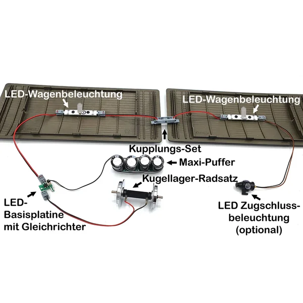

  • LED Beleuchtungs-Set mit Radsatz für Wagen Spur-G ML-Train 83801909

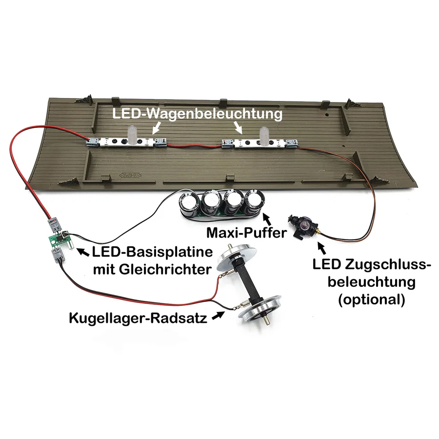

    Alle Verbindungen werden einfach gesteckt, was den Einbau besonders unkompliziert macht. Das Stecksystem lässt sich beliebig mit weiteren Lichtleisten erweitern, ohne zusätzliche Basisplatinen, Puffer oder Radsätze. Die Wagen werden über das Kupplungsset verbunden.
    Mit angeschlossener LED-Beleuchtung beträgt die Standleuchtzeit etwa 8 Minuten.
    Das Wagenbeleuchtungs-Set besteht aus den folgenden Komponenten:
    2x LED-Wagenbeleuchtung warmweiß 7-24 V mit Platine
    1x 20 cm Kabel
    1x 18 cm Kabel mit Löt-Steckschuhen
    4x Befestigungsschrauben
    1x Kabel 40 cm
    2x Flachstecker
    5x Randverbinder-Stecker
    1x Flachstecker-Verbinder
    Aufbau-Beispiele
