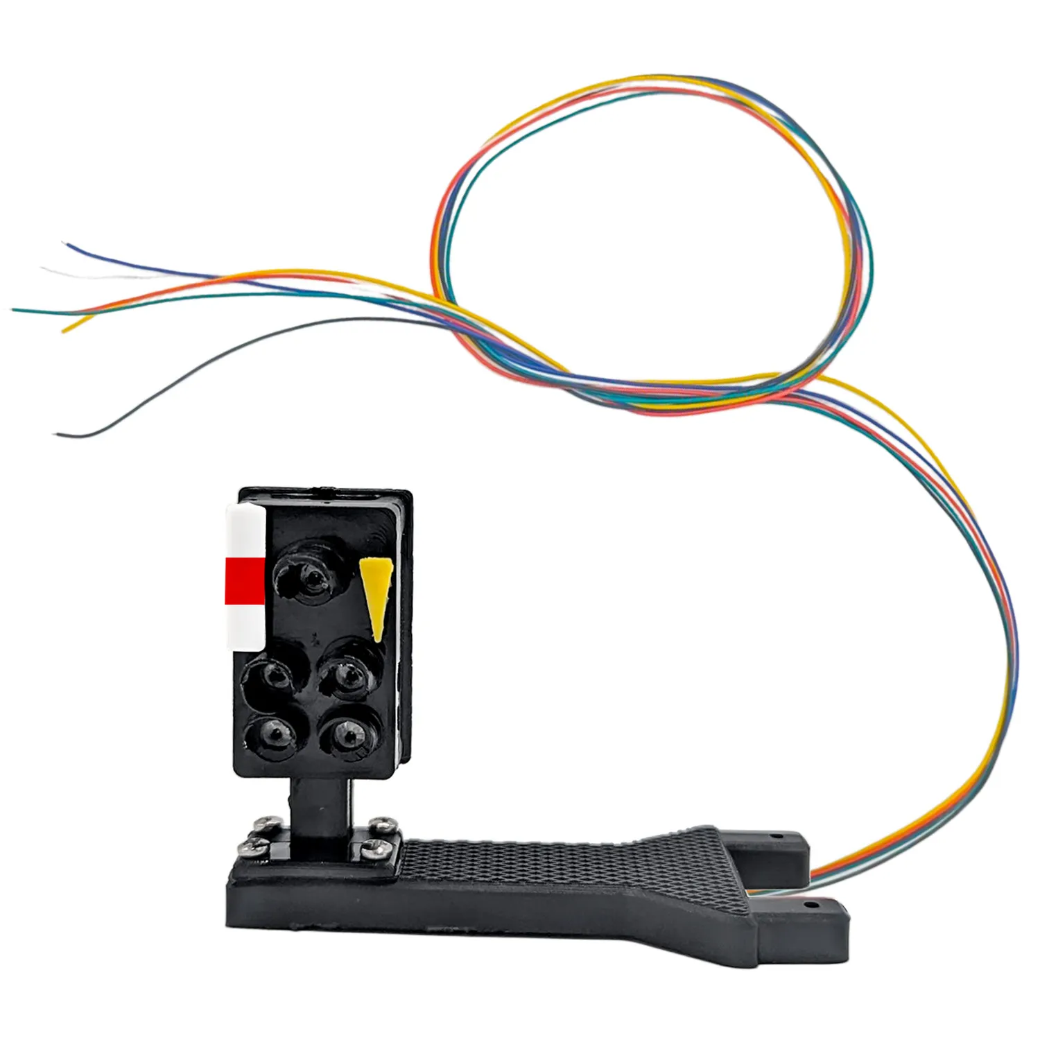

NMRA-DCC mit CV/POM/Register; Analog-Grundstellungen nutzbar; Zwergsignale mit GLEIS, K1, K2, GND; Kabelführung im Stahlrohr.

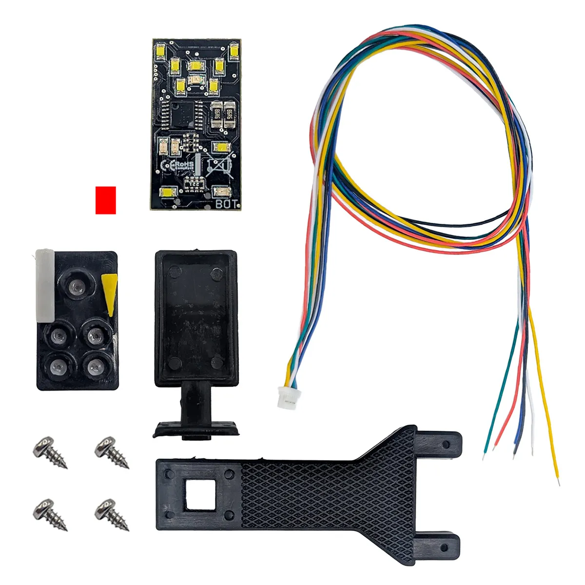

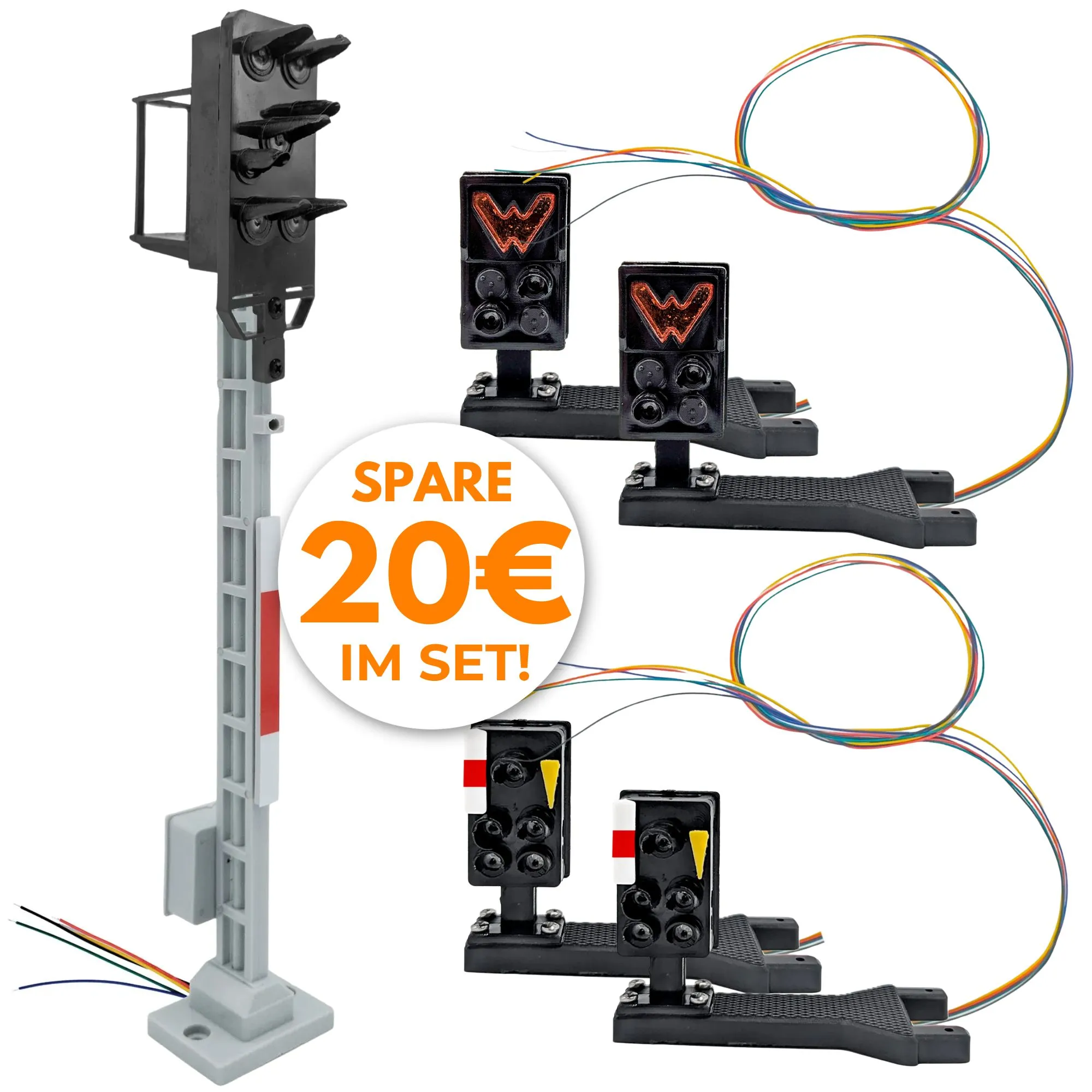

1x Lichtsignal Typ HL Kompaktsignal, 2x HL Zwergsignal Typ Warte, 2x HL Zwergsignal Typ Haupt
Set für vorbildgerechten HL-Betrieb auf kompakten Anlagen: Hauptsignal in Kompaktbauform plus bodennahe Zwergsignale für Warte- und Hauptfunktionen.

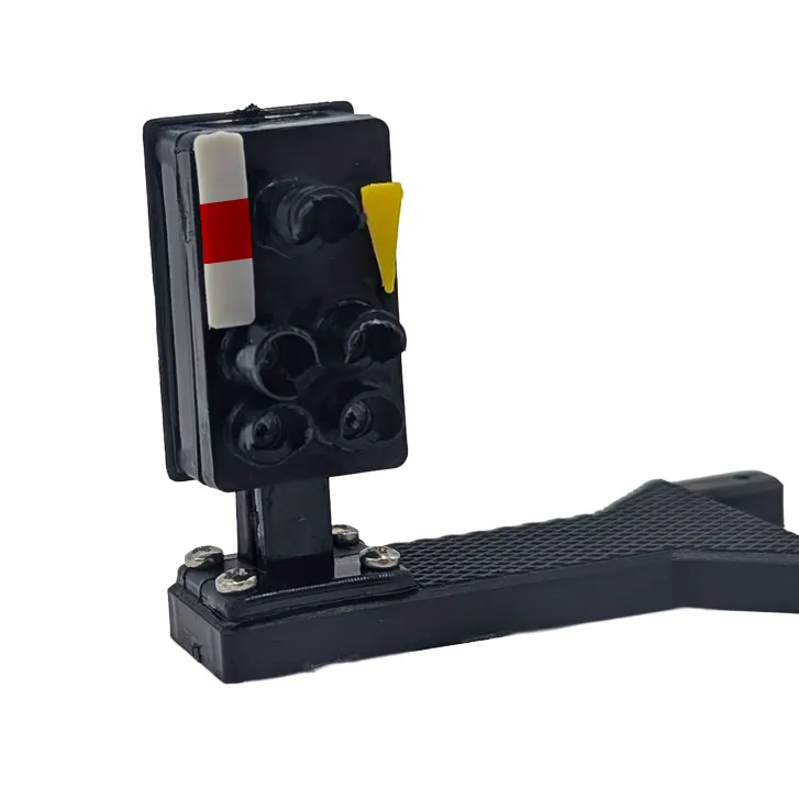

HL Zwergsignal Typ Warte: Das bodennahe Wartezeichen dient der eindeutigen Steuerung von Rangierfahrten. Historisch ist das dauerhafte „W“ kennzeichnend; die Begriffe Ra 11a (Halt für Rangierfahrten) und Ra 12 (Rangierfahrt erlaubt) sind im DR-Betrieb fest verankert. Typische Standorte sind Weichenverbindungen, Abstellgleise und Gleisanschlüsse, wo das Wartezeichen die Trennung zwischen Zug- und Rangierbereich sichert.
HL Zwergsignal Typ Haupt: Ebenfalls bodennah ausgeführt, liefert es im Nahbereich Halt- und Freigabebilder für definierte Rangierwege und ergänzt die gestellten Fahrstraßen im Bahnhof. Abschnitt für Abschnitt werden Weichenstraßen und Anschlussgleise gesichert, sodass ungewollte Einfahrten in freigegebene Zugstraßen zuverlässig verhindert werden.

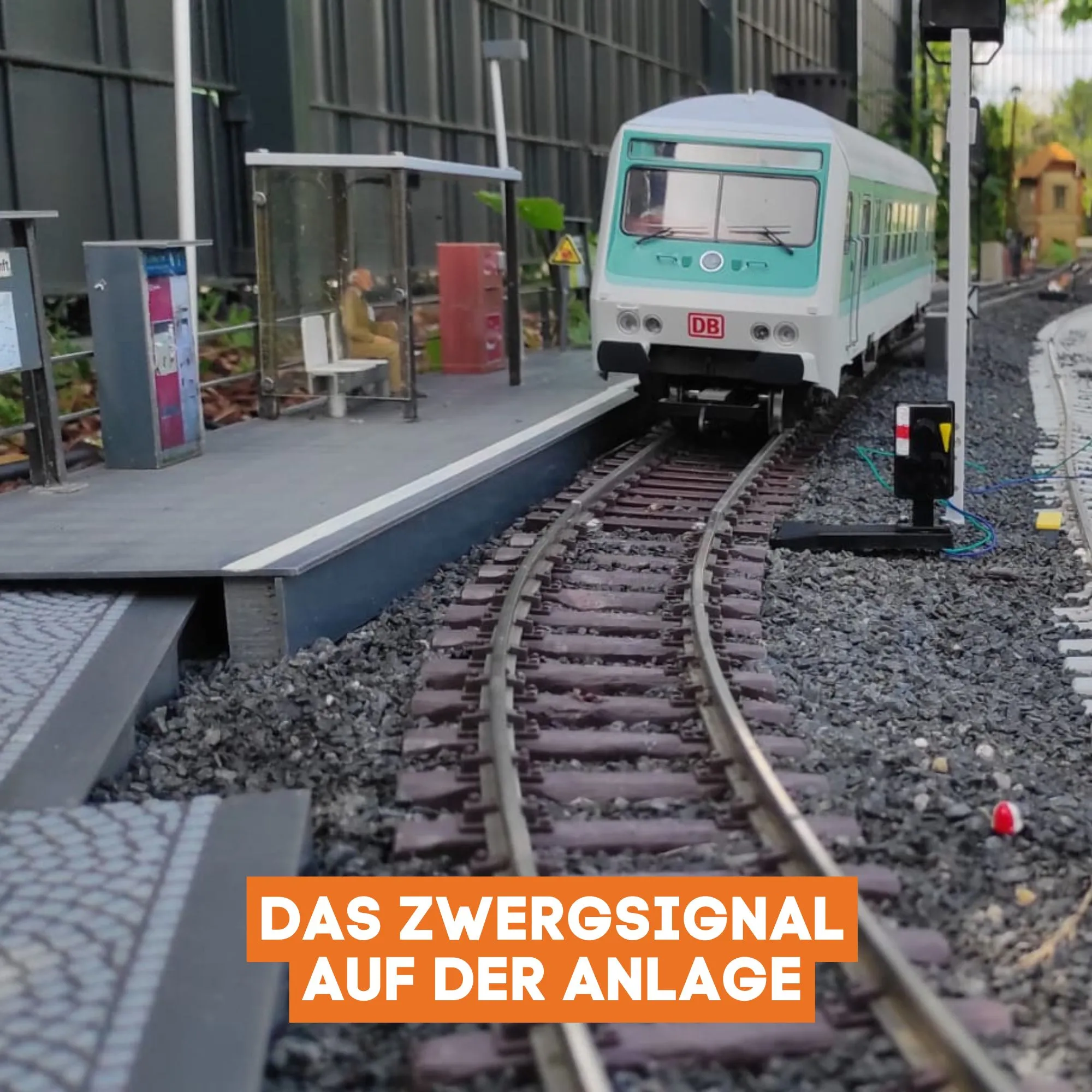

  • Halt-/Freigabebilder im Nahbereich: Bodennahes Signal zur feinen Steuerung definierter Rangierwege in Bahnhofs- und Vorfeldbereichen; regelt z. B. das Queren einer Weichenstraße oder das Einsetzen in ein Abstellgleis.
  • Fahrstraßenbezug: Schaltet in Abhängigkeit der gestellten Fahrstraße; Freigaben gelten abschnittsweise und verhindern ungewollte Einfahrten in freie Zugstraßen.
  • Abschnittslogik: Mehrere Zwergsignale hintereinander sichern nacheinander unterschiedliche Teilabschnitte (Weichenfeld ? Abstellgruppe ? Anschlussgleis) und bilden eine klare Rangierkette.

    NMRA-DCC-kompatibler Betrieb mit Programmierung über CV, POM oder Register. Im Analogmodus stehen Grundstellungen ohne Decoder-Konfiguration zur Verfügung; Zwergsignale lassen sich über Taster ansteuern. Anschlussfertige Verdrahtung, saubere Kabelführung über ein stabilisierendes Stahlrohr. Zwergsignale mit Buchsen GLEIS | K1 | K2 | GND (Digital: GLEIS direkt an DCC; Analog: GLEIS an konstante DC ab 7 V, K1/K2 über Taster gegen GND). Regelmäßige Reinigung von Gehäuse und Lichtscheiben sowie Sichtprüfung der Elektronik sichern die Betriebssicherheit.

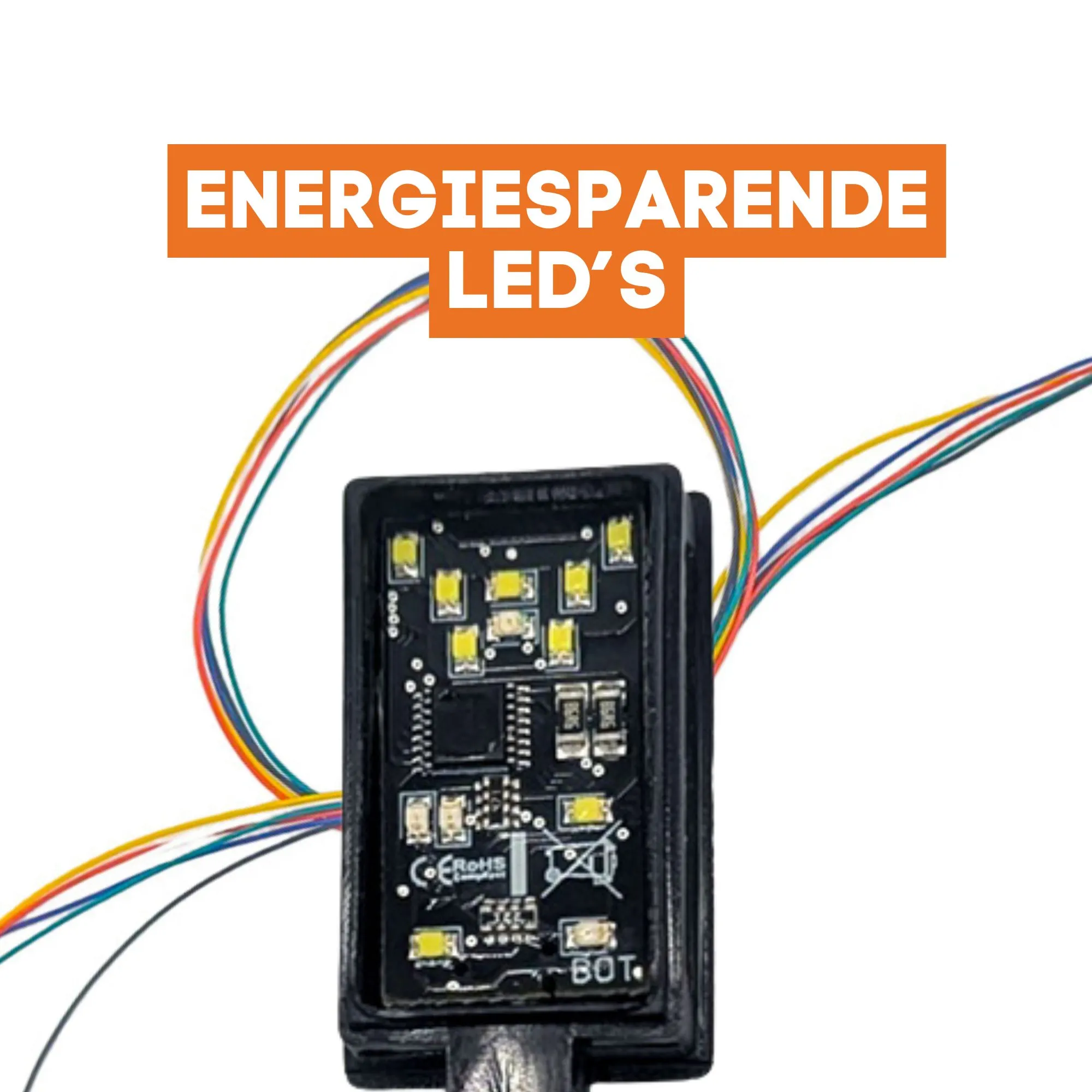

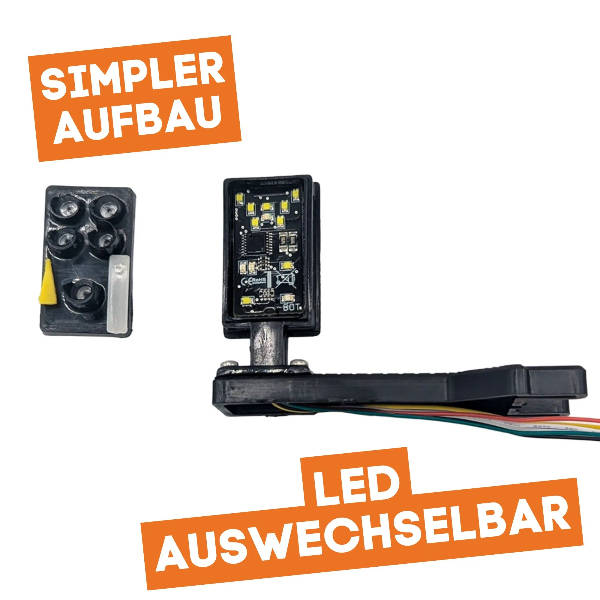

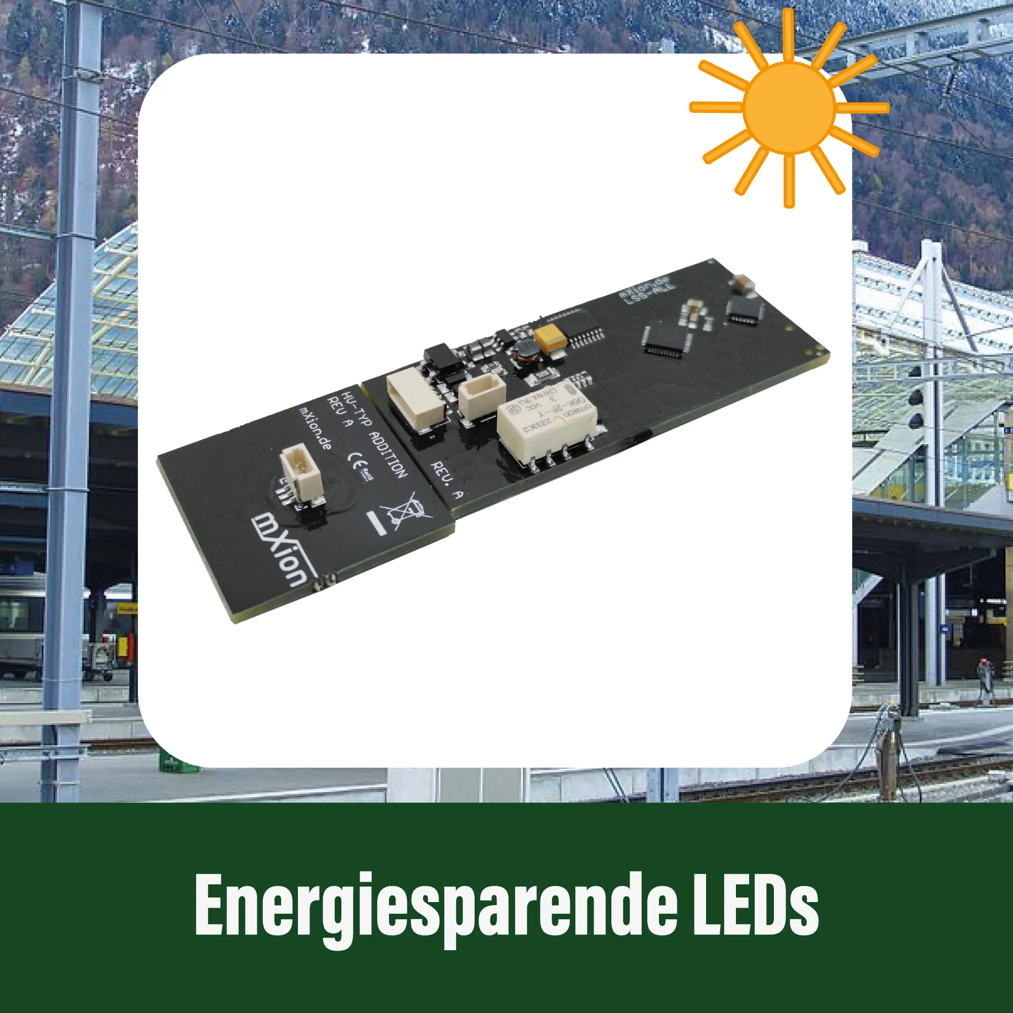

    Das Signal-Set arbeitet mit energieeffizienten Hochleistungs-LEDs, die bei sehr geringer Leistungsaufnahme eine hohe Leuchtstärke liefern. Eine abgestimmte Treiberelektronik verhindert sichtbares Flimmern und hält die Signalbilder auch im digitalen Dauerbetrieb stabil. Die LEDs sind wartungsfrei und für Analog- wie Digitalanlagen ausgelegt.
