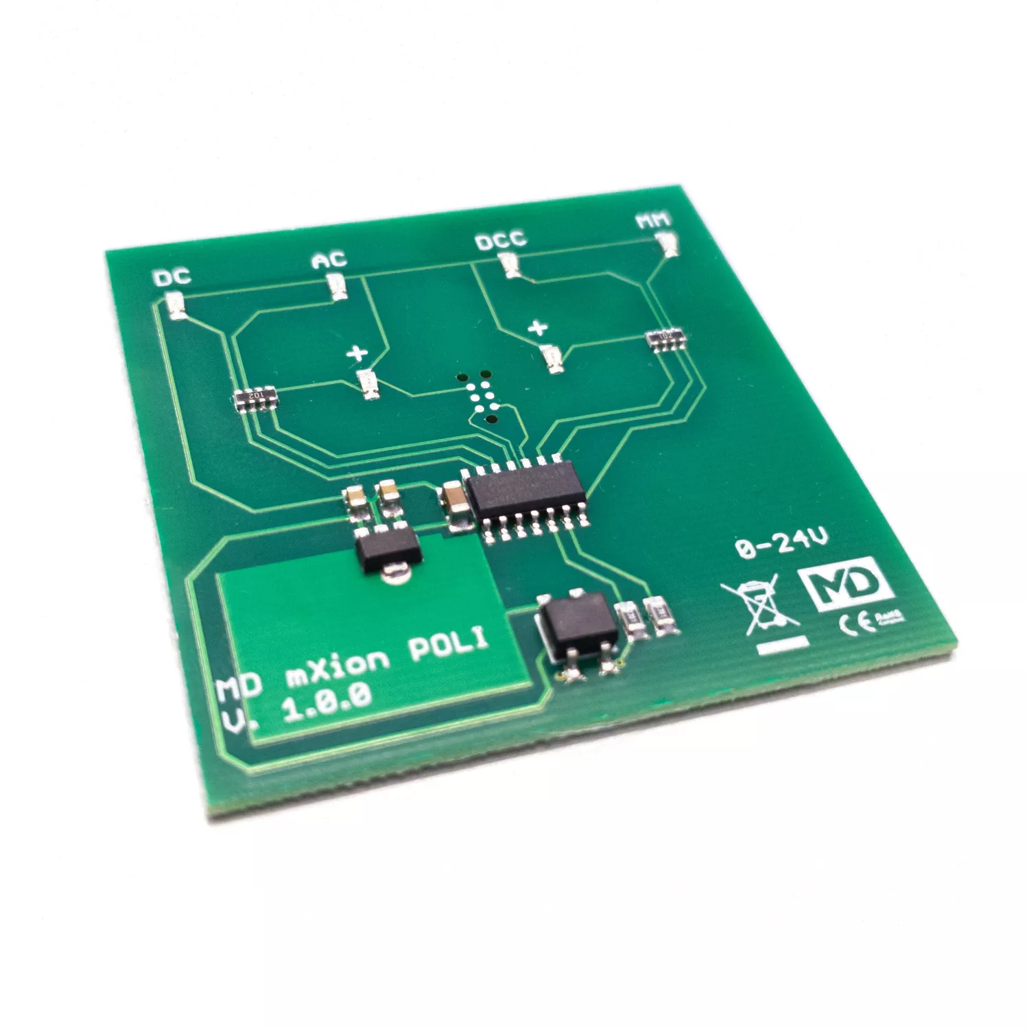

Mit dieser Platine lässt sich ganz einfach die korrekte Verdrahtung für Boosterbereiche, Kehrschleifen und andere Anwendungen prüfen.
1x Polaritätsprüfer
Das Tool braucht jeder Modellbahner! Mit unserem POLI ist es nun endlich möglich, korrekte Verdrahtung für Boosterbereiche, Kehrschleifen und div. andere Anwendungen zu machen ohne sich ständig fragen zu müssen ob die Polarität passt, die Verdrahtung korrekt ist. Das POLI ermittelt die Signalart (DC, AC, DCC oder Märklin-Motorola (kurz MM)) und ebenso die Signalpolarität. Dies ist besonders wichtig bei MM da es sich hierbei kein symmetrisches Signal handelt. Ebenso ist wichtig zu wissen, welche Polarität der Anschluss einzelner Abschnitt in Booster oder Segmentbereichen besitzt, da es sonst hier zu massiven Kurzschlüssen kommt. Mit dem POLI kann ermittelt werden, wie die Phasenausrichtung der Gleisspannung ist und ob der Boosterabschnitt korrekt oder umgepolt angeschlossen werden muss. Gleiches gilt für die Findung und Verdrahtung von Kehrschleifen.

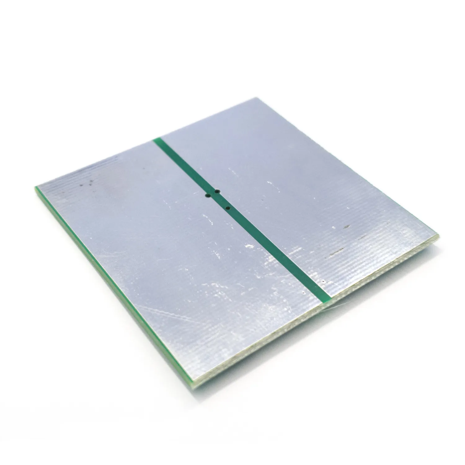

Legen Sie das POLI einfach auf Ihr Modellbahngleis (bei kleinen Spuren kann die Platine zugeschnitten werden oder Kabel an die Unterseite angelötet werden). Wenn Sie die Platine auf das Gleis legen, zeigt es Ihnen sofort durch die Signalisierung von LEDs die Signalform (bspw. DCC) und dessen Polarität an. Auf der Seite wo das „+“ leuchtet, ist entsprechend positiver Polarität. Sie haben einen Kurzschluss auf Ihrer Anlage? Sie finden diesen mithilfe des POLI. Einfach in Abschnitte trennen und Abschnittsweise das POLI auf die Gleise legen, da wo sich die Polarität ändert, wird eine Kehrschleife nötig werden. Ideal ist das POLI auch für Modulanlagen. Sind die Module richtig verdrahtet? Passt alles? Einfach das POLI auf die Module legen, Sie sehen sofort ob die einzelnen Module die gleiche Polarität besitzen!
