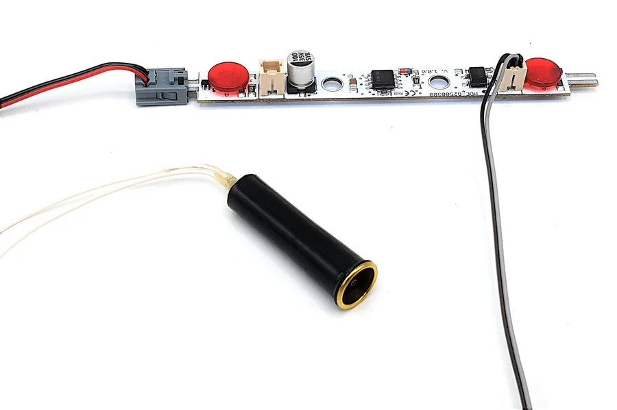

Das 1,5 m lange Kabel schaltet man an den Ausgang der DCC-Zentrale (Gleis). Mit dem Randverbinder wird das andere Ende vom Kabel auf die Lichtleiste gesteckt. Das Mini-CT Kabel verbindet den Verdampfer mit der Lichtleiste und wird auf den Ausgang A2 gesteckt. Durch aufkleben der roten Gläser auf die LEDs kann der Feuereffekt verstärkt werden.

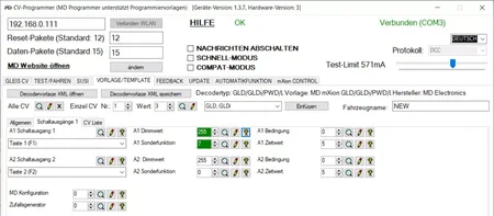

Die Lichtleiste kann man mit dem Dekoder-Programmer für Spur-G ML-Train 84000124 einfach eingestellt werden. Über die Sonderfunktionen wird das Licht auf die Feuersimulation gestellt (CV 127 = 7) und mit CV 121 kann man die Helligkeit einstellen. Den Verdampfer schaltet man über den zweiten Funktionsausgang (A2). (s. Video unten)

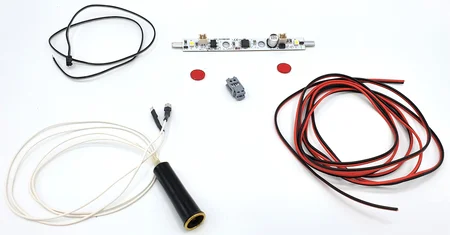

Zum Set gehört
- Eine LED Lichtleiste digital ML-Train 83201022 (Beschreibung s. unten)
- Schornstein Verdampfer Einsatz 16 - 22 Volt ML-Train 86001002
Befüllen Sie den Schornstein nur zur Hälfte mit Dampfflüssigkeit. Wenn zu viel Flüssigkeit verwendet wird, kann diese nicht verdampfen.
Achtung!! Das Heizelement in der Mitte des Dampfentwicklers nicht berühren. Er wird heiß und ist zerbrechlich.
- 1,5 m Kabel (schwarz/rot)
- 2x rote Laternengläser
- 1x Randverbinder-Stecker 2-polig
- 1x Mini-CT Stecker mit Zwillingskabel in den Farben schwarz und grau
