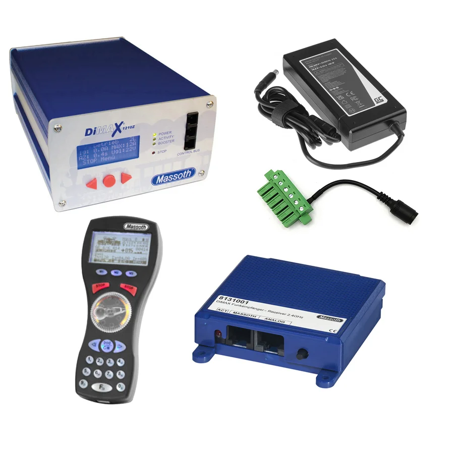

Komplettset mit Komponenten der Firma Massoth (Digitalzentrale, Navigator und Funkempfänger) und einem 180 Watt Netzteil mit Adapter der Firma Green Cell.
1x Digitalzentrale, 1x Navigator, 1x Funkempfänger von Massoth, 1x 180 W Schaltnetzteil von Green Cell, 1x Adapter Netzteil zur Zentrale

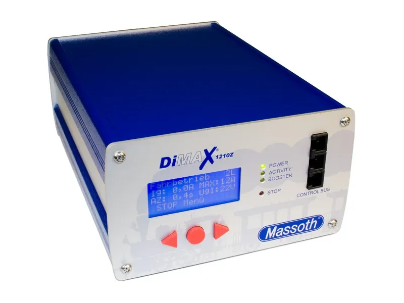

DiMAX 1210Z Digitalzentrale Massoth 8136501 -2.4GHz Funkfirmware Version 2.0 -
Basierend auf der großen DiMAX 1200Z Digitalzentrale leistet die kompakte Zentrale DiMAX 1210Z bis zu 12 Ampere. Durch die externe Spannungsversorgung kann die Zentrale für jede Spurweite von Z bis G individuell genutzt werden. Die einstellbare Endstufe (4; 7 und 12 Ampere) kann optimal für die unterschiedlichsten Anlagengrößen angepasst werden. Die Zentrale besitzt eine einstellbare Spannungsregelung von 14-22V. Neben der Regelung gibt es als Sicherheit eine zusätzliche Überspannungsbegrenzung. Damit ist die Zentrale nun auch für den Indoor-Bereich mit HO,N oder ähnlichen Spurweiten geeignet. Im Auslieferungszustand ist bereits das neue MASSOTH® Busprotokoll installiert.
Natürlich verfügt die Zentrale über einen temperaturgesteuerten Lüfter. Durch die PC Schnittstelle können direkt neuste Firmwareupdates und Funktionserweiterungen direkt eingespielt werden. Dadurch bleibt die Zentrale auch in Zukunft immer auf dem neusten Stand. Eine Boosterschnittstelle ist integriert. Auch an der DiMAX 1210Z kann der MASSOTH Buswandler für die Steuerung per LGB® MZS II Steuerkomponenten eingesetzt werden.
  • bis zu 12 Ampere Fahrstrom am Gleis (abhängig vom Netzteil)
  • einstellbarer maximaler Fahrstrom in den Stufen 4; 7 oder 12 Ampere (zum Anpassen an die Anlagengröße)
  • Versorgungsspannung: 16-24 DC
  • einfach ablesbares Display in modischem Design (mit blauer Hintergrundbeleuchtung)
  • wahlweise parallele oder serielle Funktionsdatenübertragung (für jede Lok einzeln konfigurierbar)
  • thermischer Überlastschutz / automatischer Überhitzungsschutz
  • temperaturgesteuerter Lüfter
  • automatischer Kurzschlussschutz (variable Zeit bis zur Abschaltung bei Kurzschluss)
  • zusätzlicher Programmiergleisausgang (mit 2 Ampere)
  • Betriebskontrollleuchte
  • Aktivitätskontrollleuchte
  • Boosterkontrollleuchte
  • STOP/NOTHALT-Kontrollleuchte
  • Taste mit STOP-Funktion während des Betriebs
  • einfache Navigation durch das Menü mit 3 Tasten
  • 2 x Anschluss für Steuergeräte (2 auf der Frontseite)
  • 1 x Boosteranschluss auf der Rückseite für DiMAX und LGB© Booster
  • Steuerbus mit 2 Ampere (bis zu 31 Eingabe- und Steuergeräte)
  • Steuerbusprotokoll wahlweise MASSOTH® oder LGB® MZS II
  • Steuerung über DiMAX - oder LGB® MZS-Komponenten (Lokhandy, Universalhandy, etc...)
  • PC-INTERFACE (USB) für Firmwareupdates aller DiMAX-Buskomponenten (Zentrale, Handys, etc...)
  • kostenlose Firmwareupdates per Internet
  • MASSOTH Gleisprotokoll 100% kompatibel zu NMRA DCC
  • LGB® MZS Gleisprotokoll kompatibel zu NMRA DCC
  • externe Spannungsversorgung mit 16 bis 24 Volt Gleichspannung
  • hochwertiges Gehäuse mit gebürsteter Aluminiumfront- und Rückplatte
  • ausführliche Bedienungsanleitung (auch als PDF erhältlich)
  • CE-zertifiziert
  • Hinweis: Um Sound-/Firmwareupdates an Decodern durchzuführen wird ein PC Modul benötigt!

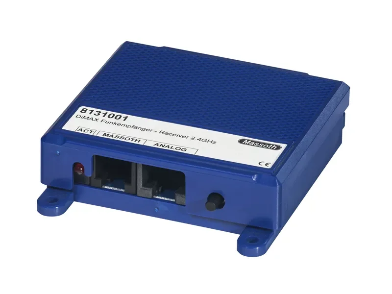

    DiMAX Funkempfänger 2.4 GHz Massoth 8131001
    Der neue DiMAX Funkempfänger funkt mit seinen 2.4 GHz international und kann daher weltweit eingesetzt werden. Er unterstützt zum aktuellen Zeitpunkt bis zu 4 Funkteilnehmer und kann sowohl an Zentralen mit Massoth-Bus (DiMAX 800Z, 1200Z, 1210Z, LGB 55006 und PIKO 35010), als auch analogen Fahrreglern (LGB 51070, 51079 oder PIKO 35002) eingesetzt werden. Die Reichweite beträgt im Freiland bis zu 100 Meter. Erstmals entfällt auch die klassische Stabantenne, diese ist intern verbaut.

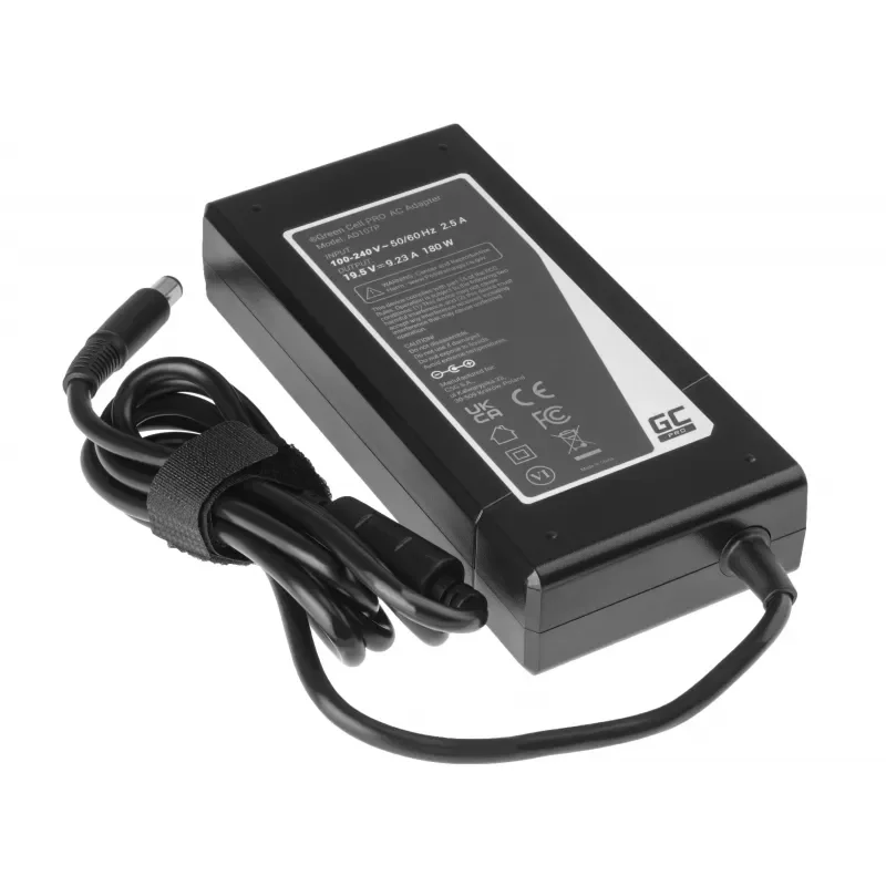

    Schaltnetzteil 19,5 V 9,23 A für Spur-G Stromversorgung Green Cell
    Das leistungsstarke Schaltnetzteil ist sehr gut für die Stromversorgung von Spur-G-Anlagen geeignet (z. B. für die Booster und die Zentralen von ML-Train oder Massoth.
    Mit einem Adapterkabel können Sie einfach das Netzteil mit der Digitalzentrale oder dem Booster verbinden
  • Spannung: 19,5 V DC Gleichspannung
  • Steckverbindung: rund mit dem Stift drin (7,4-5,0 mm)
  • Stromstärke: 9,23 A
  • Eingangsspannung: AC 230 V
  • Nutzleistung: 180 W
  • Netzkabel im Lieferumfang enthalten
  • Schutzklasse 2
    Das Gerät darf nur im Haus (trockene Umgebung) betrieben werden.

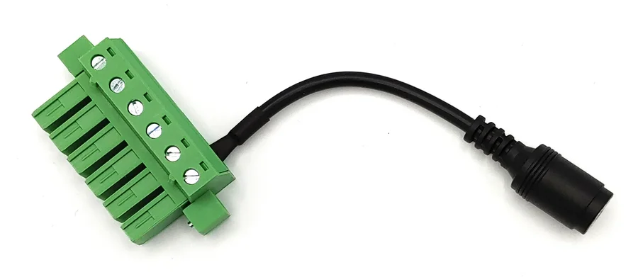

    Adapter vom 9,23 A Netzteil zur Massoth Zentrale ML-Train 84001071
    Mit diesem Anschlussadapter verbinden Sie das leistungsstarke 180 Watt Schaltnetzteil mit 9,23 A der Firma Green Cell (ML-Train 84001060) mit der Zentrale oder dem Booster der Firma Massoth. (DiMAX 1210Z Digitalzentrale Massoth 8136501 oder den Booster DiMAX 1202B Massoth 8137501).
