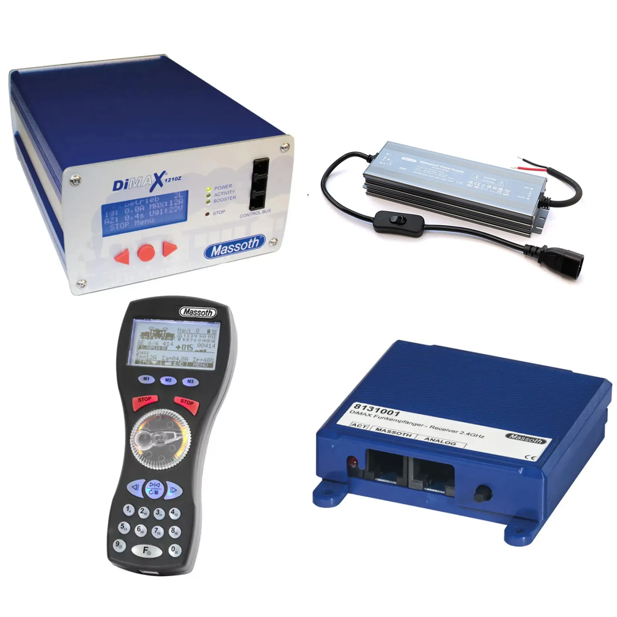

Komplettset mit Digitalzentrale, Schaltnetzteil, Navigator und Funkempfänger. 2.4GHz Funkfirmware Version 2.0
1x Digitalzentrale, 1x Schaltnetzteil, 1x Navigator, 1x Funkempfänger

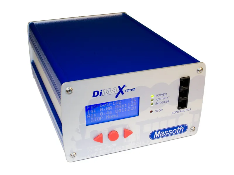

DiMAX 1210Z Digitalzentrale Massoth 8136501
Basierend auf der großen DiMAX 1200Z Digitalzentrale leistet die kompakte Zentrale DiMAX 1210Z bis zu 12 Ampere. Durch die externe Spannungsversorgung kann die Zentrale für jede Spurweite von Z bis G individuell genutzt werden. Die einstellbare Endstufe (4; 7 und 12 Ampere) kann optimal für die unterschiedlichsten Anlagengrößen angepasst werden. Die Zentrale besitzt eine einstellbare Spannungsregelung von 14-22V. Neben der Regelung gibt es als Sicherheit eine zusätzliche Überspannungsbegrenzung. Damit ist die Zentrale nun auch für den Indoor-Bereich mit HO,N oder ähnlichen Spurweiten geeignet. Im Auslieferungszustand ist bereits das neue MASSOTH® Busprotokoll installiert.
Natürlich verfügt die Zentrale über einen temperaturgesteuerten Lüfter. Durch die PC Schnittstelle können direkt neuste Firmwareupdates und Funktionserweiterungen direkt eingespielt werden. Dadurch bleibt die Zentrale auch in Zukunft immer auf dem neusten Stand. Eine Boosterschnittstelle ist integriert. Auch an der DiMAX 1210Z kann der MASSOTH Buswandler für die Steuerung per LGB® MZS II Steuerkomponenten eingesetzt werden.
  • bis zu 12 Ampere Fahrstrom am Gleis (abhängig vom Netzteil)
  • einstellbarer maximaler Fahrstrom in den Stufen 4; 7 oder 12 Ampere (zum Anpassen an die Anlagengröße)
  • Versorgungsspannung: 16-24 DC
  • einfach ablesbares Display in modischem Design (mit blauer Hintergrundbeleuchtung)
  • wahlweise parallele oder serielle Funktionsdatenübertragung (für jede Lok einzeln konfigurierbar)
  • thermischer Überlastschutz / automatischer Überhitzungsschutz
  • temperaturgesteuerter Lüfter
  • automatischer Kurzschlussschutz (variable Zeit bis zur Abschaltung bei Kurzschluss)
  • zusätzlicher Programmiergleisausgang (mit 2 Ampere)
  • Betriebskontrollleuchte
  • Aktivitätskontrollleuchte
  • Boosterkontrollleuchte
  • STOP/NOTHALT-Kontrollleuchte
  • Taste mit STOP-Funktion während des Betriebs
  • einfache Navigation durch das Menü mit 3 Tasten
  • 2 x Anschluss für Steuergeräte (2 auf der Frontseite)
  • 1 x Boosteranschluss auf der Rückseite für DiMAX und LGB© Booster
  • Steuerbus mit 2 Ampere (bis zu 31 Eingabe- und Steuergeräte)
  • Steuerbusprotokoll wahlweise MASSOTH® oder LGB® MZS II
  • Steuerung über DiMAX - oder LGB® MZS-Komponenten (Lokhandy, Universalhandy, etc...)
  • PC-INTERFACE (USB) für Firmwareupdates aller DiMAX-Buskomponenten (Zentrale, Handys, etc...)
  • kostenlose Firmwareupdates per Internet
  • MASSOTH Gleisprotokoll 100% kompatibel zu NMRA DCC
  • LGB® MZS Gleisprotokoll kompatibel zu NMRA DCC
  • externe Spannungsversorgung mit 16 bis 24 Volt Gleichspannung
  • hochwertiges Gehäuse mit gebürsteter Aluminiumfront- und Rückplatte
  • ausführliche Bedienungsanleitung (auch als PDF erhältlich)
  • CE-zertifiziert
  • Hinweis: Um Sound-/Firmwareupdates an Decodern durchzuführen wird ein PC Modul benötigt!

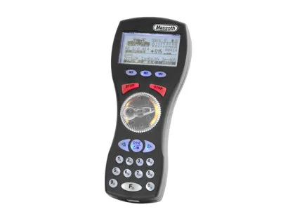

    DiMAX Navigator mit 2.4GHz Funk-Firmware Version 2.0 Massoth 8134802
    Erleben Sie maximale Bewegungsfreiheit mit dem DiMAX Navigator. Dieser Handregler bietet weitreichende Funktionen, die über klassische Bedienmöglichkeiten hinausgehen. So können Lokomotiven gesteuert und Weichen gleichzeitig geschaltet werden. Für optimalen Komfort wurde das Gehäuse ergonomisch gestaltet und perfekt ausbalanciert, wodurch es angenehm in der Hand liegt. Dank des symmetrischen Designs eignet sich der Navigator sowohl für Links- als auch Rechtshänder.Das große, übersichtliche Grafikdisplay mit Hintergrundbeleuchtung liefert alle wichtigen Informationen zur gesteuerten Lok in einer frei wählbaren Sprache. Eine dimmbare blau/weiße Tastaturbeleuchtung ermöglicht einen reibungslosen Fahrbetrieb zu jeder Tageszeit. Der Drehknopf leuchtet je nach Funktion in unterschiedlichen Farben und verbessert so die Bedienbarkeit.Lokomotiven sämtlicher Großserienhersteller können mit individuellen Symbolen und Namen auf dem Display dargestellt werden. Zusätzlich zeigt der Bildschirm Funktionen, Lichteinstellungen und die aktuelle Fahrstufe an. Der DiMAX Navigator ist für ein bidirektionales Funksystem ausgelegt und bietet eine Reichweite von bis zu 100 Metern..

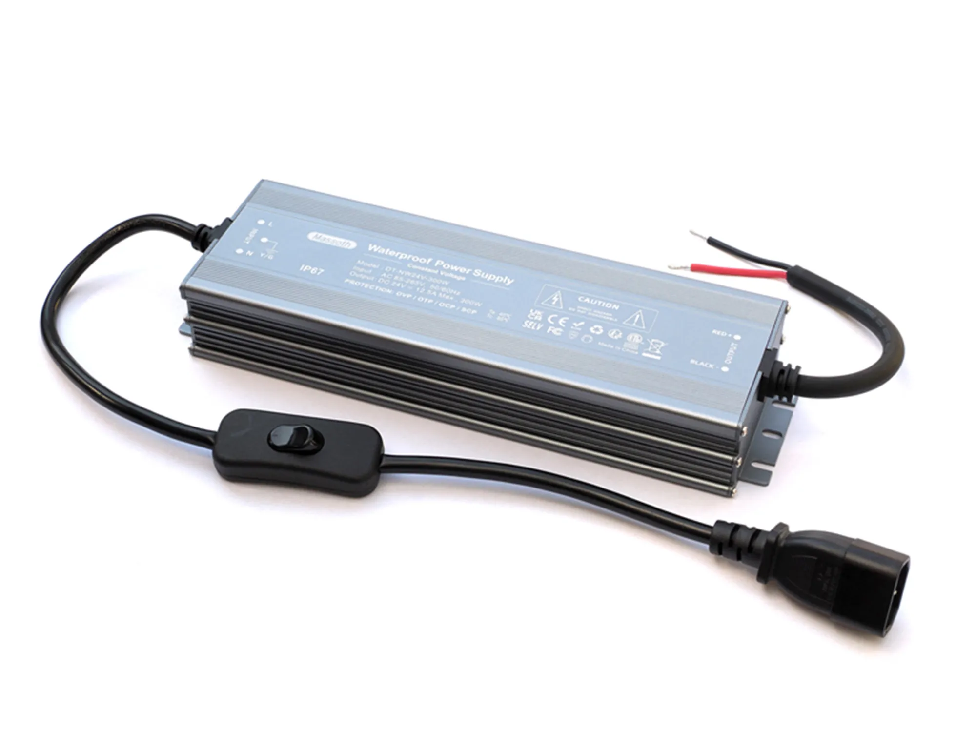

    DiMAX Schaltnetzteil 24 V 12,5 A Massoth 8135611
    Das DiMAX Schaltnetzteil mit einer beeindruckenden Leistung von 24 V und 12,5 A versorgt es selbst leistungshungrige Spur G Anwendungen zuverlässig und konstant. Es wurde speziell für die hohen Anforderungen der DiMAX Produktreihe entwickelt und ist der optimale Stromlieferant für die DiMAX Digitalzentralen (z.B. 1210Z) und den Digitalbooster 1202B. Das Netzteil ersetzt die nicht mehr lieferbaren Modelle 8135501 und 8135601 und verfügt über einen praktischen Netzschalter, der ein komfortables Ein- und Ausschalten ermöglicht. Dank Schutzklasse IP67 ist das Gerät gegen Staub und Wasser geschützt, jedoch nicht die Steckerkupplung und der Schalter. Erhältlich mit Netzstecker für Deutschland, Schweiz, Großbritannien und die USA – achten Sie auf die länderspezifischen Bestellnummern.

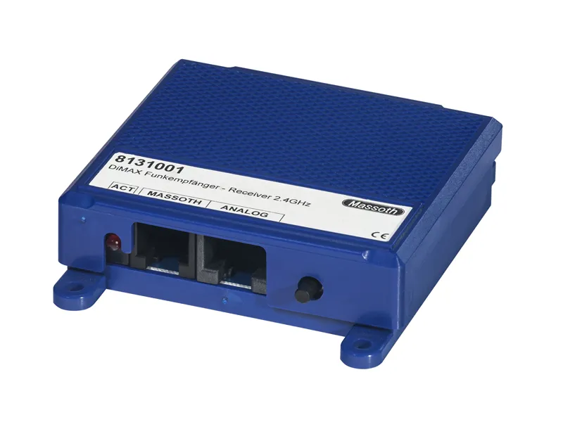

    DiMAX Funkempfänger 2.4 GHz Massoth 8131001
    Der neue DiMAX Funkempfänger funkt mit seinen 2.4 GHz international und kann daher weltweit eingesetzt werden. Er unterstützt zum aktuellen Zeitpunkt bis zu 4 Funkteilnehmer und kann sowohl an Zentralen mit Massoth-Bus (DiMAX 800Z, 1200Z, 1210Z, LGB 55006 und PIKO 35010), als auch analogen Fahrreglern (LGB 51070, 51079 oder PIKO 35002) eingesetzt werden. Die Reichweite beträgt im Freiland bis zu 100 Meter. Erstmals entfällt auch die klassische Stabantenne, diese ist intern verbaut.
