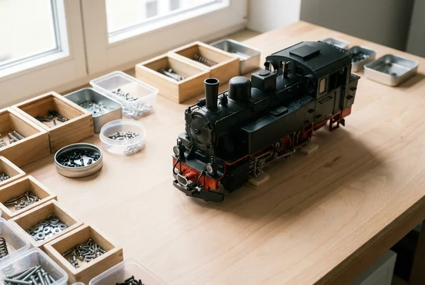

Schritt 1: Demontage des Getriebegehäuses
Um Zugriff auf das Innenleben der Antriebseinheit zu erhalten, muss zunächst das Getriebegehäuse geöffnet werden. Legen Sie die Lokomotive sicher auf eine geeignete Montagevorrichtung. Entfernen Sie die Bodenschrauben des Getriebeblocks mit einem passenden Schraubendreher. Achten Sie dabei genau auf die Position der unterschiedlichen Schraubenlängen, um beim späteren Zusammenbau die Gehäuseintegrität nicht zu gefährden. Hebeln Sie den Getriebedeckel vorsichtig ab, ohne die umlaufenden Dichtungen oder die Rastnasen zu beschädigen. Bei vielen LGB-kompatiblen Modellen ist hier besondere Vorsicht geboten, damit die Stromabnehmerkohlen und Schleifer nicht unkontrolliert herausspringen.
  • Lösen Sie alle Gehäuseschrauben des Getriebeblocks und dokumentieren Sie deren exakte Position für die spätere Remontage.
  • Heben Sie den Getriebedeckel vorsichtig an, um die integrierten Stromabnahmekontakte und Federn nicht zu beschädigen.
  • Entnehmen Sie die Radsätze mitsamt der Achslager vorsichtig aus den Führungen des Getriebegehäuses.
  • Prüfen Sie die internen Stromleitungen und Lötstellen auf mechanische Integrität, bevor Sie weitere Komponenten entnehmen.
  • Reinigen Sie das Gehäuseinnere von altem Schmiermittel und Abrieb, um eine saubere Arbeitsumgebung für die neuen Bauteile zu schaffen.
