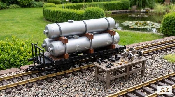

Verschleißteile bei Gartenbahn-Güterwagen gezielt ersetzen
Die langfristige Zuverlässigkeit einer Spur-G-Anlage hängt maßgeblich vom technischen Zustand des Rollmaterials ab. Insbesondere Güterwagen sind im Ganzjahresbetrieb im Außenbereich hohen mechanischen Belastungen und wechselnden Witterungseinflüssen ausgesetzt. Um die Betriebssicherheit zu gewährleisten und Entgleisungen oder Stromkreisunterbrechungen zu vermeiden, ist eine regelmäßige Wartung der Fahrwerke und Kupplungssysteme unerlässlich. Erfahrene Modellbahner stellen sich oft die Frage, welche Ersatzteile verlängern die Lebensdauer von Gartenbahn Güterwagen effektiv und nachhaltig.
Die Antwort liegt in der Identifikation der primären Verschleißpunkte: Achslager, Radsätze und Kupplungsexpander. Durch den Einsatz hochwertiger Komponenten, wie sie beispielsweise die Eigenmarke ML-Train bietet, lässt sich die mechanische Reibung reduzieren und die Laufruhe signifikant steigern. Modell-Land unterstützt Sie dabei mit einem Sortiment von über 6.000 Ersatzteilen und tiefgreifendem Fachwissen in unserem Experten-Wiki, um Ihre Gartenbahn-Güterwagen technisch auf dem neuesten Stand zu halten.
Radsätze als zentrale Wartungskomponente
Der Kontakt zwischen Schiene und Rad ist die kritischste Schnittstelle im Fahrbetrieb. Original verbaute Radsätze aus Kunststoff unterliegen bei hoher Laufleistung einer Materialermüdung und können durch UV-Einstrahlung spröde werden. Zudem neigen sie dazu, Schmutzpartikel stärker zu binden, was die Gleisanlage verunreinigt. Ein Austausch gegen kugelgelagerte Metallradsätze ist eine der effektivsten Maßnahmen zur Optimierung.
  • Metallradsätze bieten eine höhere Eigenmasse, was den Schwerpunkt des Wagens senkt und die Entgleisungssicherheit in Kurvenbereichen erhöht.
  • Kugelgelagerte Achsen minimieren den Rollwiderstand, wodurch längere Zugbildungen ohne zusätzliche Belastung der Lokomotivmotoren möglich sind.
  • Die harte Oberfläche von verchromten oder Edelstahl-Radsätzen reduziert den Abrieb an den Schienenprofilen und sorgt für eine saubere Anlage.
  • Stromabnehmende Radsätze ermöglichen die Nachrüstung von Funktionsmodulen wie Schlusslichtern oder Soundmodulen direkt im Güterwagen.
Kupplungssysteme und Pufferbohlen
Die Kraftübertragung innerhalb eines Zugverbandes erfolgt über die Kupplungen. Bei schweren Güterzügen wirken enorme Zug- und Druckkräfte auf die Haken und Federkontakte. Ein Defekt an diesen Stellen führt zu Zugtrennungen, die insbesondere in Steigungsstrecken gefährlich für das nachfolgende Rollmaterial sind. Hier ist die Prüfung der Kompatibilität entscheidend; viele Komponenten sind LGB-kompatibel und lassen sich einfach austauschen.
Besonderes Augenmerk gilt den Kupplungsfedern und den Exzentern. Erlahmte Federn verhindern das sichere Einkuppeln. Ersatzteile wie verstärkte Kupplungshaken oder Bügelkupplungen aus witterungsbeständigem Material sichern den Verbund. Auch die Puffer selbst können bei engen Radien abnutzen oder durch Kollisionen beschädigt werden. Ein zeitnaher Ersatz schützt den Wagenkasten vor Folgeschäden durch direkte mechanische Einwirkung.
Achslager und Schmierung im Außenbereich
Staub, Pollen und Feuchtigkeit setzen den Lagerschalen zu. Bei Gartenbahn-Güterwagen führt trockene Reibung in den Achshaltern zu einer thermischen Belastung des Materials, was im Extremfall zum Verbiegen der Achsaufnahme führen kann. Bei der Frage, welche Ersatzteile verlängern die Lebensdauer von Gartenbahn Güterwagen, darf daher das Zubehör zur Schmierung nicht fehlen. Spezielle harz- und säurefreie Schmiermittel sind hier zwingend erforderlich, um die Kunststoffe der Fahrgestelle nicht anzugreifen.
Sollten die Achslager bereits ausgeschlagen sein, bietet Modell-Land passende Ersatz-Fahrgestelle oder Austausch-Lagerblöcke an. Diese Reparatur ist oft wirtschaftlicher als eine komplette Neuanschaffung und erhält die Substanz Ihrer wertvollen Modelle. Technisches Präzisionszubehör von ML-Train ist hierbei speziell auf die Anforderungen der Spur G zugeschnitten.

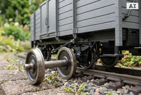

Fahrwerk und Achsen: Die Basis für einen sicheren Lauf
Der Radsatz ist das am stärksten beanspruchte Bauteil jedes Güterwagens. Verschmutzungen, Korrosion oder mechanischer Abrieb an den Laufflächen können zu Entgleisungen und erhöhtem Verschleiß an den Schienenprofilen führen. Ein rechtzeitiger Austausch der Achsen ist daher essenziell für den Schutz der gesamten Anlage.
  • Präzise gefertigte Metallradsätze sorgen durch ihr höheres Eigengewicht für eine tiefere Schwerpunktlage und verbessern somit die Gleislage des Waggons erheblich.
  • Wetterfeste Materialien verhindern die Bildung von Rost an den Achslagern, was den Rollwiderstand minimiert und die Zugkraft der Lokomotive schont.
  • Kugellager-Radsätze reduzieren die Reibung auf ein Minimum und ermöglichen selbst langen Güterzügen ein leichtgängiges Anfahren in Steigungen oder engen Radien.
  • Die Kompatibilität der Radsätze muss zwingend auf das jeweilige Modell abgestimmt sein, um eine korrekte Spurkranzhöhe und ein sauberes Passmaß im Drehgestell zu garantieren.
  • Regelmäßiges Reinigen der Achslageraufnahmen verhindert, dass eingedrungener Schmutz wie feiner Sand oder Staub wie Schmirgelpapier auf die Achsstummel wirkt.

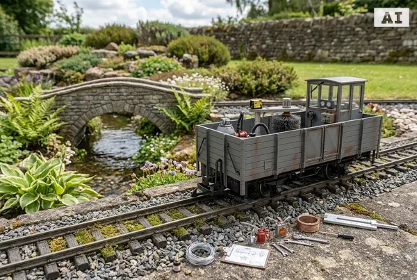

Reinigungswaggons: Spezialisierte Instandhaltung
Güterwagen, die für Reinigungszwecke modifiziert wurden, nehmen eine Sonderrolle in der Wartungshierarchie ein. Während Standard-Waggons primär rollen müssen, erfüllen Reinigungswaggons eine aktive technische Funktion. Hier ist die regelmäßige Kontrolle der Reinigungseinsätze entscheidend. Abgenutzte Schleifkörper oder verschmutzte Filze beeinträchtigen die Leitfähigkeit der Gleise und können im schlimmsten Fall Kratzer auf den Schienenprofilen verursachen.
Der Austausch dieser Verschleißteile ist oft mit wenigen Handgriffen erledigt. In unserem Experten-Wiki finden Sie detaillierte Anleitungen und Videos, die den fachgerechten Wechsel dieser Komponenten beschreiben. So stellen Sie sicher, dass Ihr Reinigungswaggon seine Aufgabe effizient erfüllt, ohne die Infrastruktur Ihrer Gartenbahn zu belasten.
