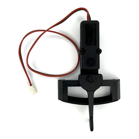

Automatischer Entkuppler für Diesellok Schienentraktor Tm 2/2 Spur-G LGB 21411-M010
21411010
89,95 €
