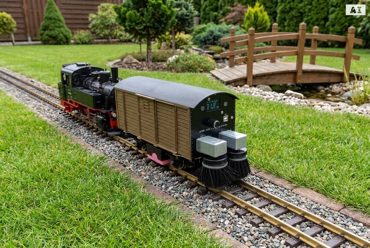

Effektive Reinigungsmethoden für dauerhaften Fahrspaß
Um Stromunterbrechungen bei Gartenbahnen durch oxidierte Kontakte richtig zu lösen, ist eine regelmäßige Wartung unumgänglich. Dabei sollte methodisch vorgegangen werden:

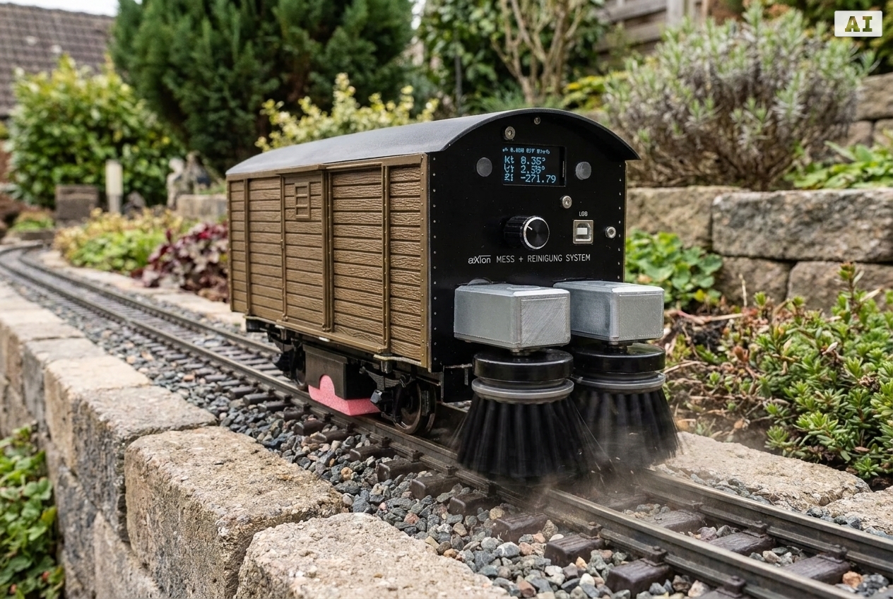

  • Schienenreinigungswagen: Diese Wagen verfügen über Schleifpads oder Reinigungsrollen, die während der Fahrt leichte Verschmutzungen und beginnende Oxidation entfernen.
  • Manueller Reinigungsklotz: Bei hartnäckigen Verkrustungen oder nach der Winterpause hilft ein spezieller Reinigungsschleifer, um die Schienenoberfläche mechanisch zu säubern, ohne das Profil zu beschädigen.
  • Chemische Kontaktreiniger: Spezielle Fluide lösen Oxidschichten an schwer zugänglichen Stellen wie Weichenzungen oder Stromabnehmerkohlen der Lokomotiven.

Helfen automatische Schienenreinigungswagen wirklich?
Ja, im regelmäßigen Betrieb halten sie die Schienenköpfe blank. Sie ersetzen jedoch nicht die Grundreinigung nach der Winterpause oder bei massiver Oxidation durch lange Standzeiten.
