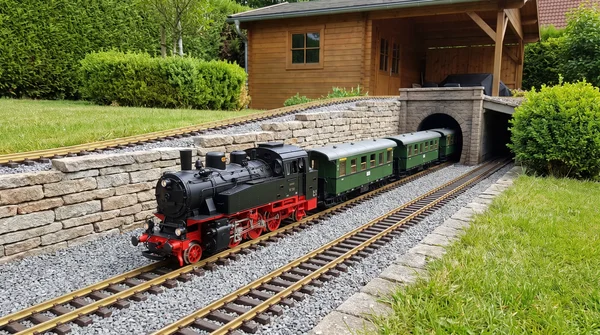

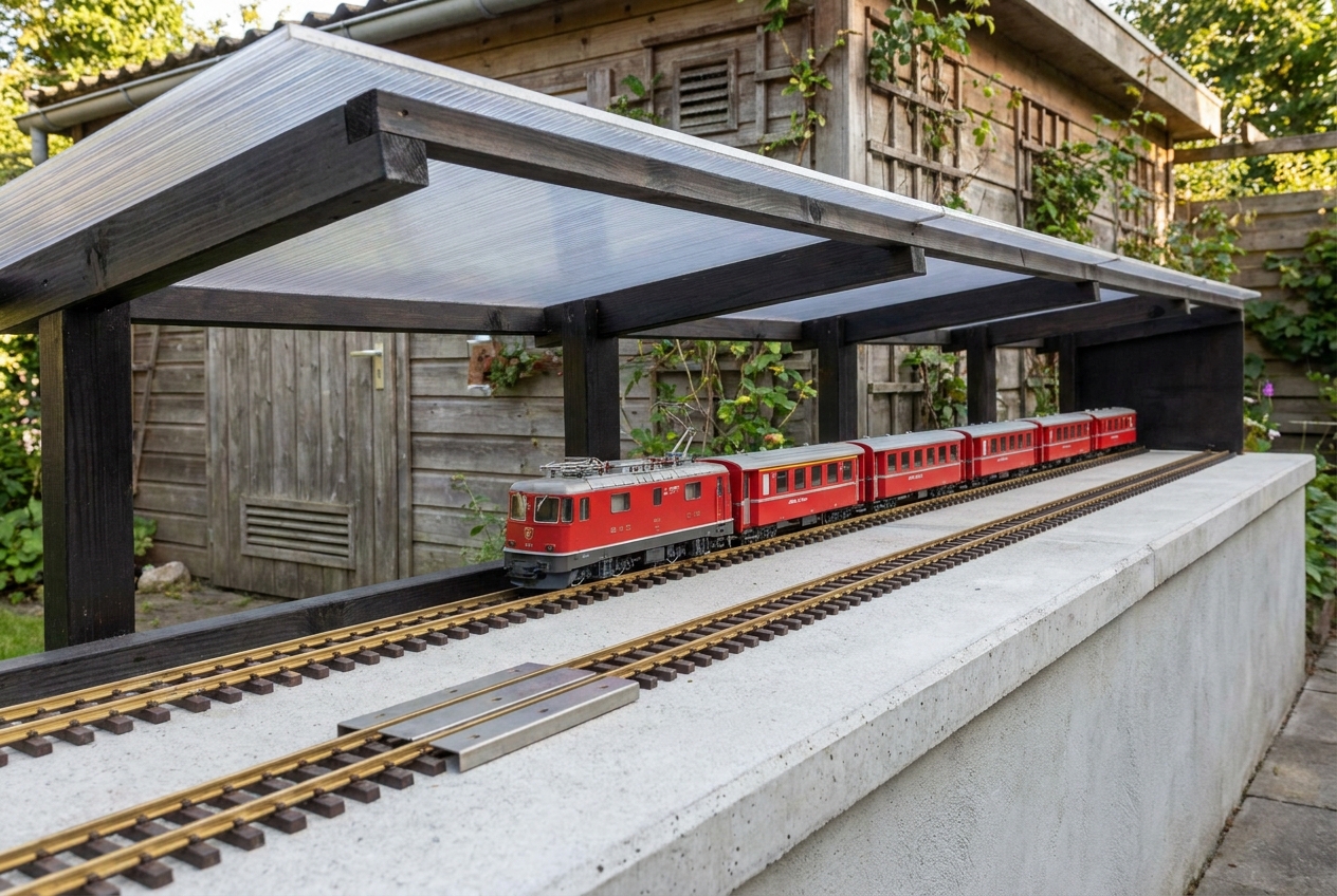

Der optimale Standort: Schutz vor Wind und Wetter
Die Wahl des Standorts entscheidet über die Lebensdauer Ihrer Technik. Ein effektiver Witterungsschutz Gartenbahn fängt bereits bei der baulichen Hülle an. Während Lokomotiven im Außenbereich zwar wetterfest konstruiert sind, schadet stehende Feuchtigkeit der Elektronik auf Dauer. Ein trockener Kellerdurchbruch oder ein massives Gartenhaus bieten hier die besten Voraussetzungen für einen geschützten Abstellbereich.
Achten Sie auf eine ausreichende Belüftung der Räumlichkeiten. In geschlossenen Gehäusen bildet sich schnell Kondenswasser, was Korrosion an Stromabnehmern und Radsätzen fördert. Besonders eine RhB E-Lok Krokodil 20400 mit ihren filigranen Gestängen profitiert von einem konstant trockenen Klima. Vermeiden Sie direkte Sonneneinstrahlung, um das Ausbleichen der Gehäusefarben zu verhindern.
Die Zufahrt zum Schattenbahnhof sollte steigungslos oder mit nur geringem Gefälle erfolgen. Dies schont die Motoren und Getriebe Ihrer Triebfahrzeuge beim Anfahren unter Last. Schwere Maschinen wie eine UP-Dampflok 20230 benötigen beim Start aus dem Stand eine hohe Traktion. Ein ebener Standort verhindert zudem das ungewollte Entrollen von abgestellten Waggons.
Falls ein Durchbruch ins Haus nicht möglich ist, bieten spezielle Überdachungen aus UV-beständigem Kunststoff oder Holz einen Basisschutz. Diese sollten jedoch zu den Seiten hin so abgeschirmt sein, dass Schlagregen die Gleise nicht erreicht. Eine integrierte Beleuchtung im Depot erleichtert die optische Kontrolle der Zugpositionen erheblich. So erkennen Sie frühzeitig, ob alle Kupplungen korrekt geschlossen sind.

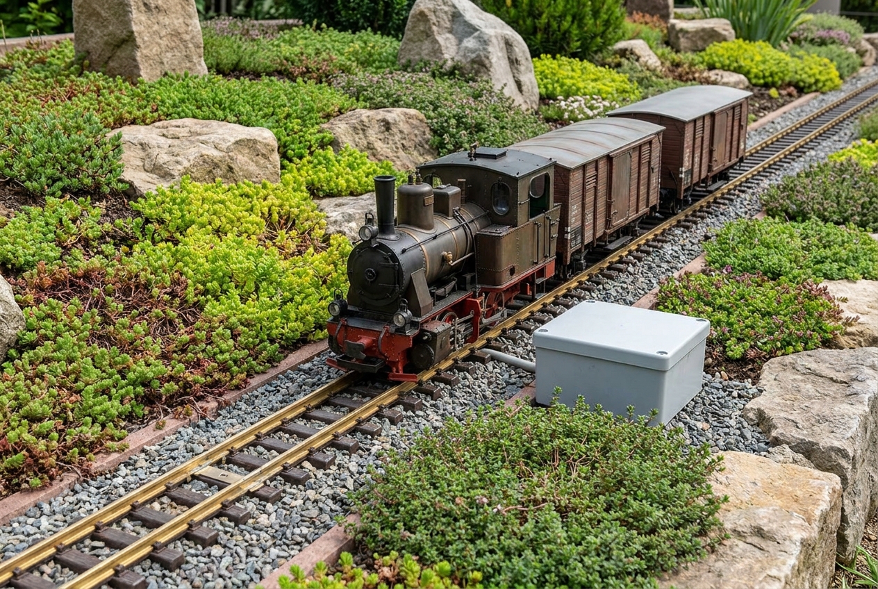

Stabile Stromversorgung bei langen Fahrwegen
Spannungsverluste sind der natürliche Feind der Spur G. Auf langen Wegen durch den Garten nimmt der Widerstand der Schienenprofile spürbar zu. Besonders bei Steigungen oder beim Anfahren schwerer Züge bricht die Spannung ein. Eine punktuelle Einspeisung Gartenbahn reicht für einen Schattenbahnhof mit mehreren Gleisen keinesfalls aus. Fachleute setzen hier auf eine Ringleitung, die das Areal umschließt.
Der gewählte Kabelquerschnitt Spur G ist dabei der entscheidende Faktor. Wir empfehlen für die Hauptleitung mindestens 2,5 mm², bei extremen Distanzen sogar 4 mm². Nur so kommt die volle Leistung der Zentrale verlustfrei am Gleis an. Jedes Abstellgleis sollte zudem über eine eigene Zuleitung verfügen. Dies verhindert, dass digitale Befehle im Rauschen untergehen oder Motoren ruckeln.
Verwenden Sie für die Verbindungen ausschließlich wetterfeste Komponenten. Offene Klemmen korrodieren im Außenbereich innerhalb einer Saison. Schrumpfschläuche und wasserdichte Verteilerdosen schützen die Kontaktstellen vor Kriechströmen. Achten Sie darauf, dass auch die Beleuchtung der Anlage über einen separaten Stromkreis läuft. So beeinflussen Lichteffekte nicht die Fahrspannung Ihrer Lokomotiven.
Besondere Aufmerksamkeit verdienen die Übergänge zwischen den Schienen. Schraubverbinder sind den herkömmlichen Steckverbindern im Schattenbahnhof deutlich überlegen. Sie garantieren eine mechanische Festigkeit und dauerhafte elektrische Leitfähigkeit. Wenn Sie ältere Modelle wie eine UP-Dampflok 20230 einsetzen, profitieren diese massiv von der stabilen Stromführung. Hohe Stromaufnahmen alter Motoren führen sonst schnell zu einer Überlastung unterdimensionierter Leitungen.
