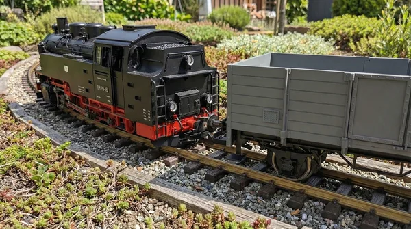

Bevor Sie mit der Installation beginnen, muss die vorhandene Hardware rückstandslos entfernt werden. Platzieren Sie das Fahrzeug auf einer weichen Unterlage, um Lackschäden an Gehäuseteilen zu vermeiden. Lokomotiven wie die UP-Dampflok 20230 erfordern hierbei besondere Vorsicht an den filigranen Anbauteilen. Lösen Sie die zentrale Befestigungsschraube an der Unterseite des Drehgestells oder der Pufferbohle.
Bewahren Sie die entnommenen Schrauben sorgfältig auf, sofern diese nicht durch das neue Set ersetzt werden. Prüfen Sie den Aufnahmeschacht auf Verschmutzungen oder alte Schmierfettreste. Eine saubere Basis ist entscheidend für die Freigängigkeit der neuen Bauteile. Oft sitzen alte Federn fest oder sind durch Witterungseinflüsse korrodiert.
Entfernen Sie vorsichtig den Kupplungshaken und die Zentrierfeder. Achten Sie bei Modellen wie dem Einheitswagen 2-achsig 30000 30190 darauf, die Kunststoffführungen nicht zu überdehnen. Falls die Schraube festsitzt, hilft ein Tropfen Feinmechaniköl. Gewalt führt bei den verwendeten Thermoplasten schnell zu irreparablen Rissen im Chassis.
Untersuchen Sie nach der Demontage die Kontaktflächen. Eventuelle Grate am Spritzguss sollten Sie mit einer feinen Feile glätten. Dies stellt sicher, dass die neue Montageanleitung Spur G Kupplung Schritt für Schritt ohne mechanische Widerstände umgesetzt werden kann. Nur eine plane Auflagefläche garantiert später das horizontale Spiel der Kupplung.

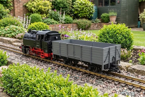

Der Kern der Montage liegt in der korrekten Positionierung der Rückholfeder. Diese sorgt dafür, dass die Kupplung nach der Kurvenfahrt wieder in die Mittelstellung zurückkehrt. Setzen Sie die Feder in die vorgesehene Aussparung ein, bevor Sie den Kupplungsarm auflegen. Eine falsche Spannung führt dazu, dass der Haken in Kurven hängen bleibt.
Führen Sie den Kupplungshaken nun in die Führung ein. Die Ausrichtung muss absolut waagerecht erfolgen, damit die Kompatibilität zu anderen Fahrzeugen gewahrt bleibt. Bei schweren Triebfahrzeugen, etwa der Fünfkuppler-HSB-Schmalspurdampflok 99 222 LGB 26811, ist auf einen festen Sitz der Schraubverbindung zu achten. Die Zugkräfte im Gartenbetrieb sind nicht zu unterschätzen.
Ziehen Sie die Befestigungsschraube handfest an. Der Kupplungsarm muss sich ohne Kraftaufwand nach links und rechts schwenken lassen. Er sollte bei Loslassen eigenständig und zügig in die Mitte zurückfedern. Ist dies nicht der Fall, sitzt die Schraube zu fest oder die Feder verkantet im Gehäuse.
Prüfen Sie die Höhe des Kupplungskopfes. Nutzen Sie hierfür ein Referenzfahrzeug oder eine Gleislehre. Differenzen in der Höhe führen bei Steigungen zu ungewollten Entkupplungsvorgängen. Hochwertige Lok- und Wagenteile ermöglichen meist eine Feinjustierung über Distanzscheiben oder verschiedene Montagepunkte am Drehgestell.
Abschließend kontrollieren Sie den Sitz des Kupplungsbügels. Dieser muss leichtgängig nach oben klappen, um das automatische Einkuppeln zu ermöglichen. Ein Tropfen silikonfreies Öl an den Gelenkpunkten verbessert die Funktion bei frostigen Temperaturen im Außeneinsatz. Damit ist der wichtigste Teil der Montageanleitung Spur G Kupplung Schritt für Schritt abgeschlossen.
Funktionstest auf der Schiene
Keine Montage ist ohne einen praktischen Test unter Realbedingungen vollständig. Stellen Sie das umgerüstete Fahrzeug auf ein ebenes Gleisstück. Führen Sie ein zweites Fahrzeug langsam heran. Die Kupplungen müssen bei leichtem Kontakt sicher einrasten, ohne dass Sie manuell nachhelfen müssen.
Wiederholen Sie diesen Vorgang mehrfach. Testen Sie insbesondere das Einkuppeln in leichten Kurvenradien. Hier zeigt sich, ob die Federkraft korrekt eingestellt ist. Ein zu schwacher Widerstand verhindert das Einrasten, während eine zu starke Feder das Fahrzeug aus dem Gleis drücken kann. Achten Sie auf das typische Klick-Geräusch der einfallenden Haken.
Führen Sie anschließend eine Probefahrt mit maximaler Anhängelast durch. Beobachten Sie das Verhalten der Kupplung bei Lastwechseln, etwa beim Anfahren oder Abbremsen. Die Verbindung muss stabil bleiben und darf sich nicht vertikal verwinden. Besonders bei langen Zügen wirken enorme Hebelkräfte auf die Montagepunkte am Chassis.
Prüfen Sie die Durchfahrt von Weichenstraßen und S-Kurven. Wenn die Kupplungen an den Puffern hängen bleiben, muss der Ausschlagwinkel vergrößert werden. Nach erfolgreichem Testbetrieb empfiehlt sich eine regelmäßige Kontrolle der Schraubverbindungen. Die Vibrationen während der Fahrt können lose Bauteile mit der Zeit lockern.
