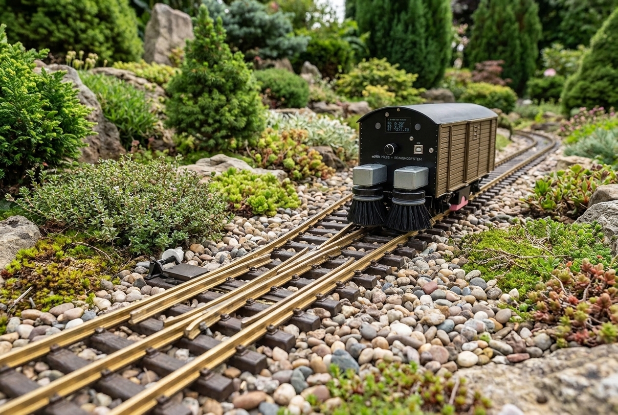

Um die Stromaufnahme verbessern zu können, ist die Analyse der Gleisbeschaffenheit unumgänglich. Im Garten setzen Umwelteinflüsse dem Material stark zu. Pollenflug, Staub und organische Rückstände bilden einen isolierenden Film auf dem Profil. Selbst kleinste Ablagerungen unterbrechen den Kontaktweg zwischen Rad und Schiene bei langsamer Fahrt sofort.
Eine regelmäßige LGB Schienenreinigung ist für den Werterhalt Ihrer Anlage essenziell. Oxidation an den Schienenstößen verhindert zudem einen fließenden Übergang des Stroms in den nächsten Abschnitt. Feuchtigkeit beschleunigt diesen Prozess massiv. Schraubbare Schienenverbinder bieten hier eine dauerhafte Lösung gegenüber simplen Steckverbindungen.
Besonders bei komplexen Triebfahrzeugen wie der UP-Dampflok 20230 zeigt sich die Relevanz sauberer Kontakte. Große Loks benötigen eine stabile Leistungszufuhr für Soundmodule und Dampfgeneratoren. Ein Spannungsabfall unter Last führt hier schnell zum Neustart des Decoders. Reinigen Sie daher kritische Abschnitte vor jedem Fahrbetrieb gründlich mit einem Reinigungsklotz.
Die Gartenbahn Kontaktpflege umfasst auch die Kontrolle der Weichenherzen und Radlenker. Hier sammeln sich bevorzugt Rückstände an, die den Stromfluss hemmen. Auch die interne Beleuchtung von Waggons dient oft als Indikator. Flackern die Lampen bereits in der Kurve, liegt meist eine Verschmutzung der Laufflächen vor. Saubere Kontaktstellen sind die Grundvoraussetzung für jedes störungsfreie Hobby-Erlebnis.
Vernachlässigte Schienenprofile entwickeln mit der Zeit eine dunkle Patina. Diese Schicht besitzt einen hohen elektrischen Widerstand. Durch den Funkenabriss bei schlechtem Kontakt entstehen zudem winzige Einbrennungen im Metall. Diese Krater ziehen Schmutz magisch an und verschlimmern das Problem exponentiell. Nur eine mechanische oder chemische Grundreinigung stellt die volle Leitfähigkeit wieder her.

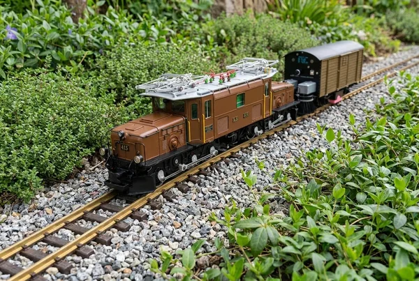

Besonders kritisch wird es, wenn eine RhB E-Lok Krokodil auf digitaltaugliche Komponenten umgerüstet wurde. Die Gartenbahn Spannungsversorgung muss in solchen Fällen konstant und geglättet sein. Ein moderner Fahrregler mit geregelter Gleichspannung löst diese Probleme meist sofort. Er schont zudem die Wicklungen der Motoren vor Überhitzung durch Induktionsspitzen.
