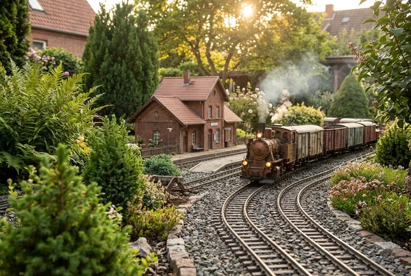

Gleisbau zubehör für die spur g im außenbereich – Detailansicht

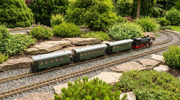

Gleisbau zubehör für die spur g im außenbereich in der Praxis
