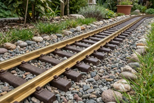

Oxidschichten und hartnäckigen Schmutz entfernen
Messinggleise bilden an der Luft eine dunkle Oxidschicht. Diese Patina sieht zwar realistisch aus, leitet den Strom jedoch deutlich schlechter als blankes Metall. Um die Leitfähigkeit verbessern zu können, ist ein mechanischer Abtrag dieser Schicht unumgänglich. Hierzu greifen Profis zu speziellen Reinigungsschwämmen oder Schienenreinigungsgummis.
Führen Sie den Reinigungsschwamm mit leichtem Druck über das Schienenprofil. Arbeiten Sie in langen, gleichmäßigen Bewegungen. Sie erkennen den Erfolg sofort am hellen Glanz des Metalls. Achten Sie darauf, auch die Innenseiten der Schienenköpfe zu bearbeiten. Dort nehmen die Spurkränze oft Kontakt für die Stromaufnahme auf.
Bei Weichen ist besondere Vorsicht geboten. Die feinen Weichenzungen dürfen nicht verbogen werden. Reinigen Sie diese Stellen vorsichtig von Hand, um die Mechanik nicht zu dejustieren. Eine saubere Weiche verhindert Entgleisungen und sorgt für eine unterbrechungsfreie Fahrt Ihrer RhB E-Lok Krokodil 20400 oder anderer schwerer Triebfahrzeuge.
Nach der mechanischen Reinigung bleiben oft feine Metallpartikel und Schleifstaub zurück. Diese Rückstände müssen unbedingt entfernt werden. Ein trockener, fusselfreier Lappen eignet sich hierfür ideal. Werden die Partikel nicht beseitigt, wirken sie wie Schmirgelpapier auf die Schleifkontakte Ihrer Einheitsfünfkuppler Dampflok 99 222 der HSB.
Wiederholen Sie diesen Vorgang vor allem nach längeren Betriebspausen oder nach Regengüssen. Feuchtigkeit beschleunigt die Oxidation bei Messingprofilen massiv. Eine gut vorbereitete Anlage reduziert den Wartungsaufwand während der restlichen Saison. Die Investition von wenigen Minuten in die Grundreinigung zahlt sich durch störungsfreien Fahrspaß sofort aus.

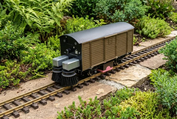

Einsatz von Mess- und Reinigungs-Güterwagen
Reinigungs-Güterwagen bilden das Rückgrat der automatisierten Gleispflege. Diese Spezialwagen werden einfach in einen bestehenden Zugverband eingereiht. Während die Lokomotive ihre Runden dreht, bearbeiten unter dem Wagen montierte Reinigungsschuhe die Schienenköpfe. Diese Methode spart Zeit und erreicht auch schwer zugängliche Tunnelabschnitte oder Brückenbauwerke.
Besonders effizient arbeiten Wagen, die mit einem Reinigungsset Spur G ausgestattet sind. Diese Sets enthalten oft wechselbare Filze oder Schleifpads für unterschiedliche Verschmutzungsgrade. Für die Zugkraft spielt das Gewicht des Wagens eine entscheidende Rolle. Ein schwerer Wagen erhöht den Anpressdruck der Reinigungseinheit. Dies ist besonders wichtig, wenn die Anlage nach einer längeren Pause reaktiviert wird.
Die Integration in den Fuhrpark ist technisch unkompliziert. Viele Nutzer koppeln den Reinigungswagen direkt hinter eine leistungsstarke UP-Dampflok 20230 oder eine schwere Güterzuglok. So wird die Reinigung zum festen Bestandteil des Betriebswerks. Der Verschleiß der Reinigungspads sollte dabei regelmäßig kontrolliert werden. Abgenutzte Pads verlieren ihre Wirkung und müssen rechtzeitig ersetzt werden.
Neben der reinen Säuberung bieten Messwagen zusätzliche Vorteile für den ambitionierten Modellbahner. Sie erfassen Daten wie Steigungen oder Gleisspannungen in Echtzeit. Diese Informationen helfen dabei, Schwachstellen in der Stromversorgung frühzeitig zu identifizieren. In Kombination mit hochwertigen Lok- und Wagenteilen entsteht so ein wartungsarmes Gesamtsystem für den Außenbereich.
Justierung der Reinigungsbürsten für optimale Ergebnisse
Die mechanische Feinabstimmung der Reinigungskomponenten ist entscheidend für den Erfolg. Ein zu geringer Druck führt dazu, dass hartnäckige Verkrustungen auf dem Gleis verbleiben. Ein zu hoher Druck hingegen bremst den Zug unnötig aus und erhöht den Verschleiß an Motor und Getriebe. Die meisten Profi-Reinigungswagen erlauben eine präzise Justierung der Bürstenhöhe.
Achten Sie bei der Einstellung darauf, dass die Bürsten oder Schleifschuhe plan auf dem Schienenkopf aufliegen. Bei Unebenheiten im Gleisverlauf, etwa an Weichenherzen, müssen die Komponenten ausreichend Spiel aufweisen. Eine starre Aufhängung könnte hier zu Entgleisungen führen. Die Flexibilität der Aufhängung schützt zudem empfindliche Einheitswagen im selben Zugverband vor abrupten Stößen.
In der Praxis hat sich bewährt, die Reinigungswirkung schrittweise zu steigern. Beginnen Sie mit einer weichen Einstellung für den täglichen Staub. Für die erste Fahrt im Frühjahr kann der Druck erhöht werden. Falls Ihre Anlage viele Steigungen aufweist, platzieren Sie den Reinigungswagen idealerweise in der Mitte des Zuges. Dies stabilisiert die Laufruhe und verteilt die Last gleichmäßig auf die Kupplungen.
Prüfen Sie nach der Justierung das Laufbild auf verschiedenen Gleisabschnitten. Besonders in engen Radien neigen falsch eingestellte Bürsten zum Verkanten. Eine korrekte Wartung Gartenbahn umfasst auch die Reinigung der Bürsten selbst. Setzen sich diese mit Öl oder Fett zu, verteilen sie den Schmutz lediglich auf der Anlage. Ein kurzes Auswaschen der Reinigungselemente erhält die volle Funktionsfähigkeit über die gesamte Saison.

Haben Sie Praxis-Tipps zum Verstellen der Höhe der Reinigungs-Bürsten beim Mess- und Reinigungs-Güterwagen 889190600?
Die Höhenverstellung beim Mess- und Reinigungs-Güterwagen erfolgt über die zentrale Einstellschraube direkt am Reinigungschassis. Drehen Sie die Schraube im Uhrzeigersinn, um den Anpressdruck für stark verschmutzte Schienen zu erhöhen. Achten Sie darauf, dass die Bürsten die Schienenköpfe gleichmäßig berühren, ohne den Wagen aus den Gleisen zu heben. Für den täglichen Erhaltungsbetrieb empfiehlt sich eine mittlere Einstellung, die den Rollwiderstand minimiert. Prüfen Sie die Justierung regelmäßig, da sich die Bürstenhaare mit der Zeit abnutzen und der Druck nachlässt.
