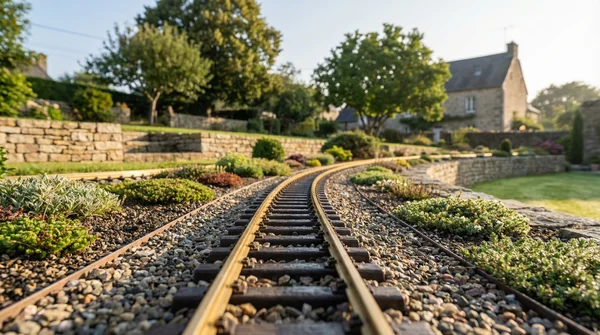

Eine Gartenbahn im Freien ist ständig der Witterung ausgesetzt. Staub, Pollen und Oxidation bilden schnell einen isolierenden Film auf den Schienenprofilen, der den Stromfluss unterbricht und zu unschönem Ruckeln Ihrer Lokomotiven führt. Damit Ihre wertvollen Triebwagen und Züge jederzeit flüssig über die Anlage gleiten, ist eine regelmäßige Pflege unerlässlich. Doch wie reinigt man Gleise der Gartenbahn richtig, ohne das Material zu beschädigen? In diesem Ratgeber erfahren Sie alles über die effektivsten Methoden – vom manuellen Schienenreiniger bis hin zu chemischen Hilfsmitteln. Wir zeigen Ihnen, wie Sie hartnäckigen Schmutz entfernen und die Leitfähigkeit Ihrer Spur G Anlage dauerhaft erhalten, damit der Fahrspaß im Garten niemals getrübt wird.
Grundlagen der Schienenreinigung bei der Gartenbahn
Die fachgerechte Instandhaltung der Gleisanlagen ist die Grundvoraussetzung für einen störungsfreien Betrieb jeder Gartenbahn in der Spur G. Da die Stromabnahme bei analogen wie digitalen Systemen direkt über die Schienenprofile erfolgt, entscheiden die Oberflächenbeschaffenheit und der Leitwert der Gleise über die Fahrkultur Ihrer Lokomotiven. Werden die Schienen vernachlässigt, führt dies zu Spannungsabfällen, Ruckeln der Triebfahrzeuge oder einem kompletten Stillstand der Anlage. Um dies zu vermeiden, ist eine systematische Herangehensweise bei der Reinigung erforderlich.

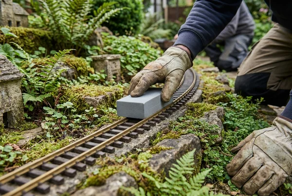

  • Verwenden Sie für die manuelle Grundreinigung spezielle Schienenreinigungsgummis oder Reinigungsklötze, die auf die Spur G abgestimmt sind.
  • Führen Sie den Reinigungsklotz mit gleichmäßigem Druck über die Schienenoberkante, bis das Metall wieder einen matten oder hellen Glanz aufweist.
  • Vermeiden Sie den Einsatz von grobem Schmirgelpapier, da die entstehenden Riefen die Schmutzanhaftung langfristig erhöhen.
  • Setzen Sie bei hartnäckigen Verkrustungen auf Reinigungsflüssigkeiten, die rückstandsfrei verdunsten und die Kunststoffschwellen nicht angreifen.
  • Prüfen Sie nach der Reinigung die Schienenstöße und Schienenverbinder auf festen Sitz, um den Stromfluss über die gesamte Anlage sicherzustellen.

Die mechanische Entfernung von Oxidschichten und festsitzendem Schmutz ist die effektivste Methode. Ein spezieller Reinigungsklotz dient als Basiswerkzeug für jeden Gartenbahner. Führen Sie den Klotz mit leichtem Druck über das Schienenprofil. Die abrasive Oberfläche löst Verkrustungen, ohne das Metall tief zu zerkratzen. Vermeiden Sie unbedingt grobes Schmirgelpapier aus dem Baumarkt.
