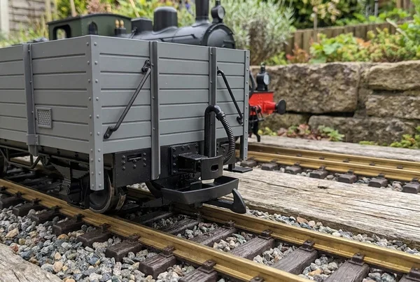

Schritt-für-Schritt: Bremsschlauch korrekt befestigen
Die Montage von Bremsschläuchen gehört zur hohen Schule der Detailverbesserung im Modellbau. Bei der Spur G kommt es nicht nur auf die Optik, sondern auf die Robustheit an. Eine Gartenbahn ist Wind und Wetter ausgesetzt. Filigrane Anbauteile müssen daher fest sitzen. Ein loser Schlauch führt im schlimmsten Fall zu Entgleisungen oder geht im Schotterbett verloren. Mit der richtigen Technik werten Sie Ihre Güterwagen massiv auf.
Viele Modellbahner unterschätzen den mechanischen Anspruch bei der Montage. Ein Bremsschlauch an der Pufferbohle wirkt wie ein kleiner Hebel. Beim Rangieren oder Reinigen der Anlage stößt man schnell gegen diese Bauteile. Eine einfache Steckverbindung reicht hier oft nicht aus. Wir zeigen Ihnen, wie Sie die Montage fachgerecht ausführen. So bleibt Ihr Rollmaterial auch nach Jahren im Außeneinsatz optisch perfekt.
Bevor Sie mit dem Kleber hantieren, steht die Passgenauigkeit im Fokus. Die Pufferbohlen der verschiedenen Hersteller variieren in der Materialstärke. Auch die Aufnahmen für Zubehörteile sind nicht immer identisch gebohrt. Hier ist Präzision gefragt. Ein schief sitzender Schlauch stört das Gesamtbild der Lokomotive oder des Waggons sofort. Nehmen Sie sich Zeit für die Vorbereitung jedes einzelnen Bauteils.

Im Außenbereich wirken starke Kräfte auf das Spur G Zubehör. Um das Spur G Zubehör befestigen zu können, empfiehlt sich ein hochwertiger Sekundenkleber auf Cyanacrylat-Basis. Wählen Sie eine gelartige Konsistenz. Dünnflüssiger Kleber läuft oft unkontrolliert über die Pufferbohle und hinterlässt hässliche Flecken. Ein kleiner Tropfen am Schaft des Schlauchs genügt für eine kraftschlüssige Verbindung.
Zusätzliche Sicherheit bietet die mechanische Verankerung auf der Rückseite. Wenn der Schaft des Bremsschlauchs lang genug ist, können Sie diesen innen vorsichtig mit einem heißen Metallgegenstand breitdrücken. Dies wirkt wie eine Vernietung. Selbst wenn die Klebeverbindung durch extreme Temperaturunterschiede im Winter spröde wird, kann das Teil nicht herausfallen. Diese Methode hat sich bei vielen Profi-Anlagen bewährt.
Achten Sie beim Kleben auf die Ausrichtung des Schlauchbogens. Der Schlauch muss immer nach unten hängen, um die Kupplung nicht zu behindern. Ein falsch fixierter Schlauch schränkt den Schwenkbereich der Kupplungsdeichsel ein. Dies führt unweigerlich zu Entgleisungen in engen Radien. Prüfen Sie die Freigängigkeit der Kupplung unmittelbar nach dem Einsetzen des Schlauchs, solange der Kleber noch korrigierbar ist.
Für den harten Betrieb im Garten ist eine elastische Verklebung oft im Vorteil. Spezielle Modellbaukleber bleiben nach dem Aushärten leicht flexibel. Dies fängt Stöße besser ab als glasharter Sekundenkleber. Besonders bei tief hängenden Schläuchen, die gelegentlich Bodenkontakt haben könnten, verhindert dies ein Abbrechen des Bauteils. Die Detailverbesserung soll schließlich die Freude am Fahren steigern und nicht zu ständigen Reparaturen führen.
