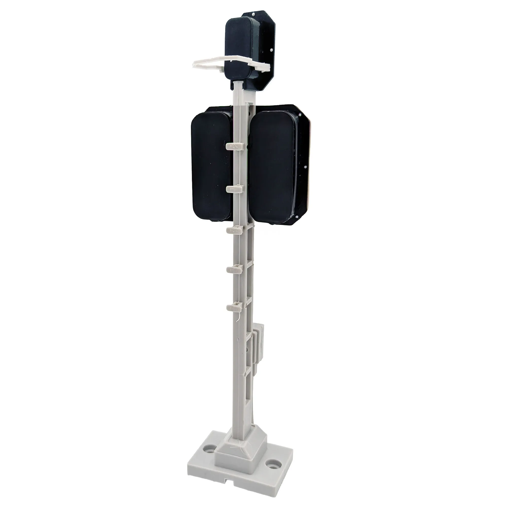

Lichtsignal Typ L 2-fach mit RhB Vorsignal für Spur G analog / digital mit Decoder Ml-Train 83814623
83814623 | EAN: 04251170424271 | SR2 AZ / SR-04-05
109,95
Versandgewicht: 0,330 kg
Nur noch 1 Stück auf Lager.
Originalgetreue Nachbildung
Die Signalbaugruppe basiert auf realen Vorbildern der Rhätischen Bahn und bietet durch maßstabsgetreue Gestaltung sowie funktionale Kopplung von Haupt- und Vorsignal ein realistisches Erscheinungsbild für den Modellbahnbetrieb.
Witterungsbeständige Konstruktion
Durch die Verwendung widerstandsfähiger Kunststoffe und eines tragenden, lackierten Stahlrohres ist das Signalmodul für dauerhaften Einsatz im Außenbereich geeignet.
Flexibles Modulsystem
Das Vorsignal kann je nach Anwendungsbedarf fest verbaut oder modular auf das Hauptsignal aufgesteckt werden. Dies erlaubt individuelle Konfigurationen und die Darstellung kombinierter Fahrzustände auf realitätsnahen Streckenabschnitten.
Digitale Steuerung
Der integrierte Decoder arbeitet NMRA-DCC-konform und ermöglicht individuelle Konfigurationen via CV-Programmierung. Unterstützt werden unter anderem invertierte Ausgänge, Resetfunktionen und Mapping für komfortables Einstellen über Zentrale oder App.
Analoger Betrieb möglich
Auch ohne digitale Steuerzentrale lässt sich das Signalmodul nutzen. Die wichtigsten Signalbilder können im Analogmodus über einfache Spannungsansteuerung ausgegeben werden.
1x Lichtsignal Typ L 2-fach mit Vorsignal RhB für Spur G analog / digital mit Decoder
Funktionsbeschreibung:

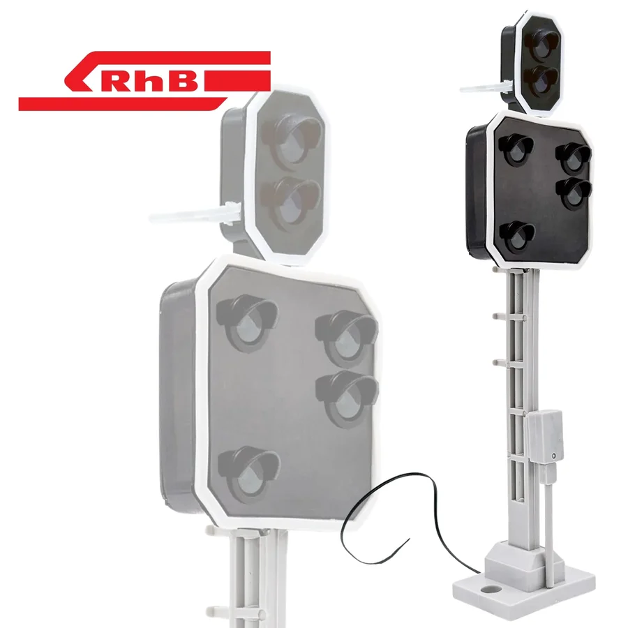

Die Kombination aus RhB Typ L Hauptsignal und Vorsignal ermöglicht eine originalgetreue Signalgebung nach dem Vorbild der Rhätischen Bahn (RhB). Das integrierte Vorsignal zeigt frühzeitig die Stellung des nachfolgenden Hauptsignals an und unterstützt so eine vorbildgerechte Betriebsdarstellung auf der Gartenbahnanlage. Beide Signalteile arbeiten synchron und lassen sich gemeinsam oder getrennt ansteuern. Der integrierte Decoder gestattet den Betrieb im digitalen DCC-Format sowie im analogen Modus mit Grundfunktionen.
Funktionsumfang:
  • Vorbildgetreue Gestaltung: Signalelemente wurden maßstabsgetreu nach RhB-Vorbild konstruiert und sind funktional aufeinander abgestimmt.
  • Material: Verwendung wetterfester Kunststoffe mit zusätzlicher Stabilisierung durch ein lackiertes Stahlrohr.
  • Modulares System: Vorsignal ist fest verbaut oder ansteckbar, ideal für kombinierte Anzeige von Streckenzuständen.
  • Decoder-Funktionen: NMRA-DCC-kompatibel mit invertierbaren Ausgängen, Reset- und Mappingfunktionen, POM-Programmierung und CV-Zugriff.

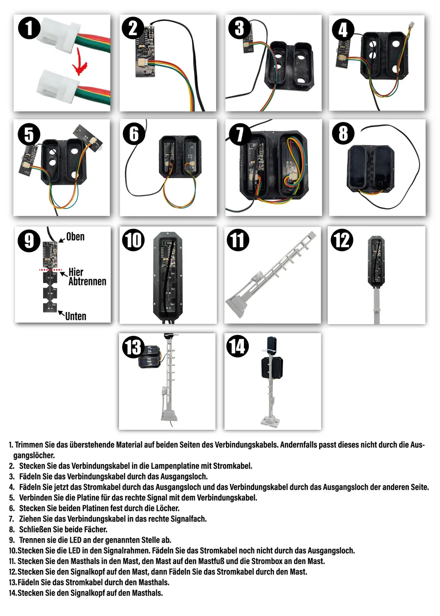

  • Installation:
  • Platzierung: Signale können gemeinsam oder separat aufgestellt werden – bei getrenntem Aufbau empfiehlt sich die Zuordnung derselben Adressen.
  • Einbauort: Montage an einem geschützten Platz empfohlen, dauerhafte Feuchtigkeit ist zu vermeiden.
  • Befestigung: Vorsignal sollte sicher auf der Anlage verankert werden.
  • Anschluss: Der Decoder ermöglicht Direktanschluss an die Steuerzentrale. Im Analogbetrieb erfolgt die Schaltung über konventionelle Spannungsversorgung.
  • Programmierung und Betrieb:
  • DCC-Betrieb: Signalbilder lassen sich über CVs individuell konfigurieren, das Vorsignal folgt automatisch dem Hauptsignal.
  • Analogbetrieb: Anzeige von Grundfunktionen in einfacher Logik (z. B. Rot/Grün).
  • Synchronisation: Adresseinstellungen nach Anleitung sorgen für paralleles Schalten von Haupt- und Vorsignal.
  • Wartung und Pflege:
  • Reinigung: Schutzabdeckungen und Gehäuseteile regelmäßig von Staub, Schmutz und Feuchtigkeit befreien.
  • Überprüfung: Funktionsprüfung nach längerer Nichtbenutzung oder starker Witterungseinwirkung empfohlen.
  • Technische Daten:
  • Spannung: 7–27 V DC/DCC, 5–18 V AC
  • Stromaufnahme: 10 mA (ohne Funktionsausgänge)
  • Maximaler Gesamtstrom: 0,1 A
  • Temperaturbereich: –40 bis 85 °C
  • Abmessungen: 1 × 4 × 22 cm
