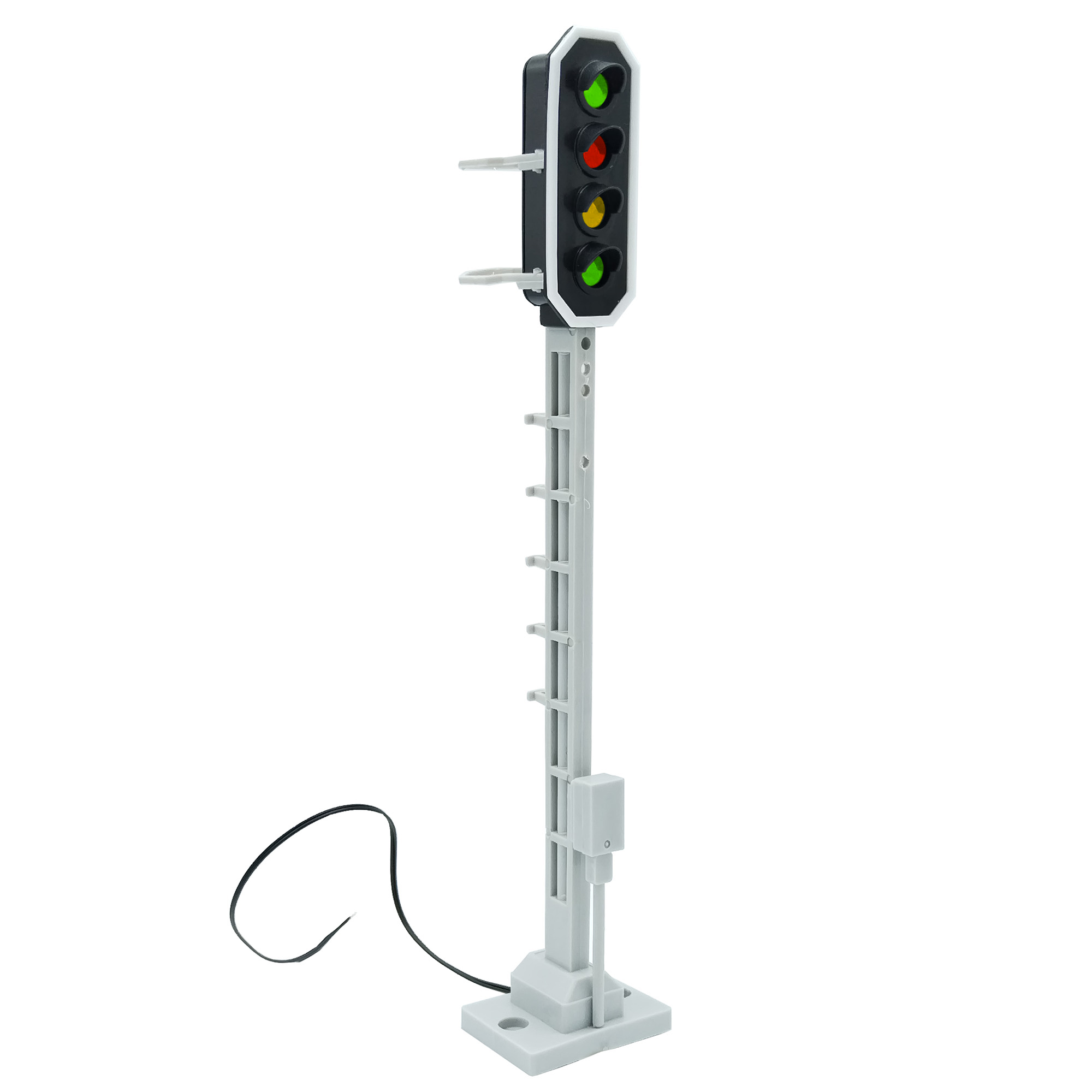

Lichtsignal Typ L 4-fach RhB für Spur G analog / digital mit Decoder ML-Train

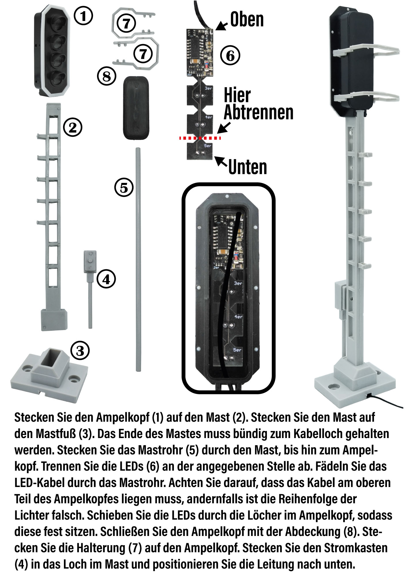

Bedienungs- und Bauanleitung
