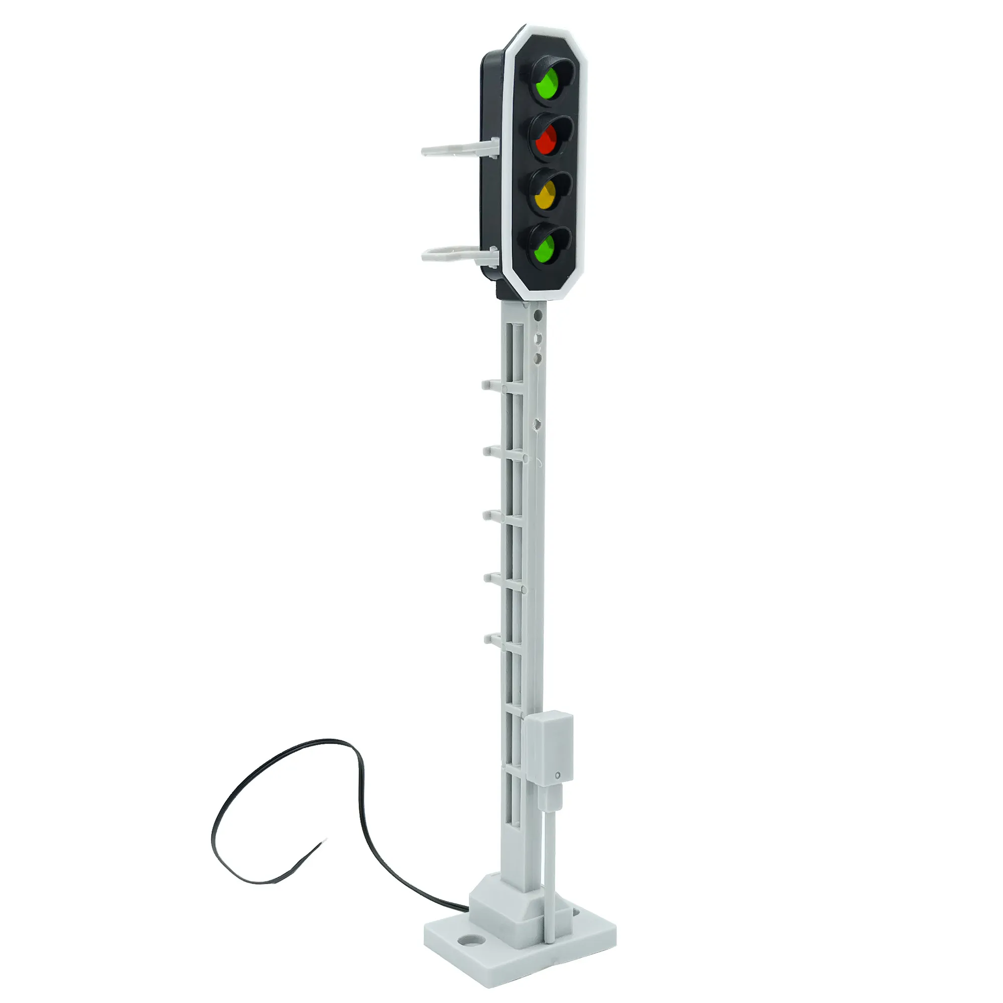

Authentisches RhB-Signal
Nach den echten Signalen der Rhätischen Bahn umgesetzt – sorgt für originalgetreue Signalbilder auf der Spur-G-Anlage.
Integrierter Digitaldecoder
Sofort betriebsbereit für DCC-NMRA-Digitalbetrieb oder analogen Einsatz mit den Grundfunktionen Rot und Grün.
Robuste Konstruktion
Kombination aus UV-beständigem Kunststoff und lackiertem Stahlrohr gewährleistet Stabilität und Wetterfestigkeit.
Erweiterte Signalsteuerung
Ausführung mit 4 Begriffen und Vorsignaloption, komfortabel einstellbar per CV-Programmierung und Funktionsmapping.
Vorbildgerechtes 4-Licht-System Typ A
Reproduziert die Signalbilder Freie Fahrt, Halt, Warnung 40–55 km/h und Langsamfahrt 25 km/h nach RhB-Standard.

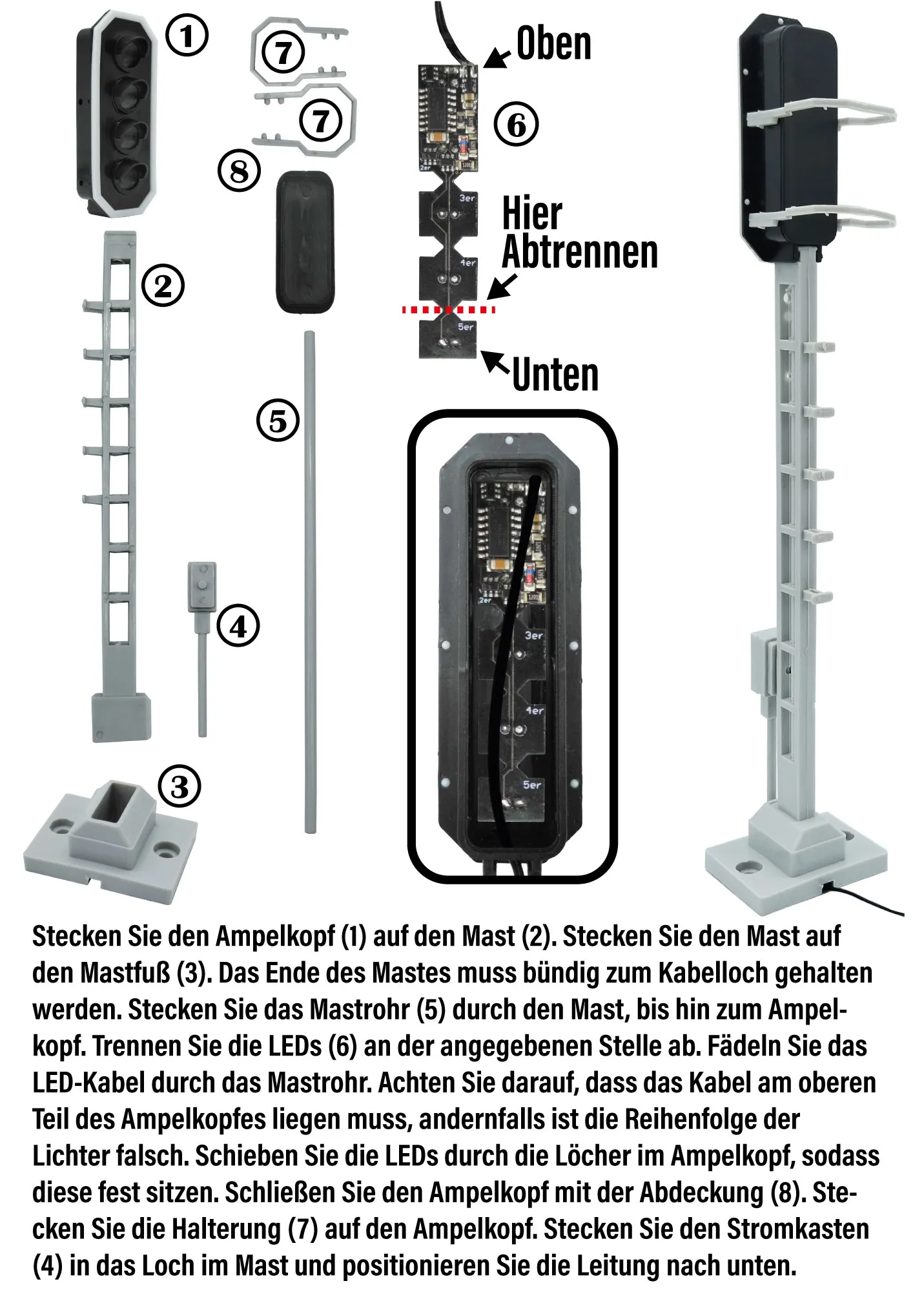

  • Installation:
  • Platzierung: Wählen Sie den Standort für das Signal auf Ihrer Anlage. Berücksichtigen Sie die Sichtbarkeit und die Relevanz für den Zugbetrieb.
  • Montage: Befestigen Sie das Signal mit dem beiliegenden Stahlrohr fest im Untergrund Ihrer Anlage.
  • Anschluss: Verbinden Sie das Signal über den integrierten Decoder direkt mit Ihrer digitalen Steuerzentrale. Bei analogem Betrieb stehen die Grundfunktionen rot und grün zur Verfügung.
  • Eine umfangreiche Erklärung finden Sie in der Bedienungsanleitung.

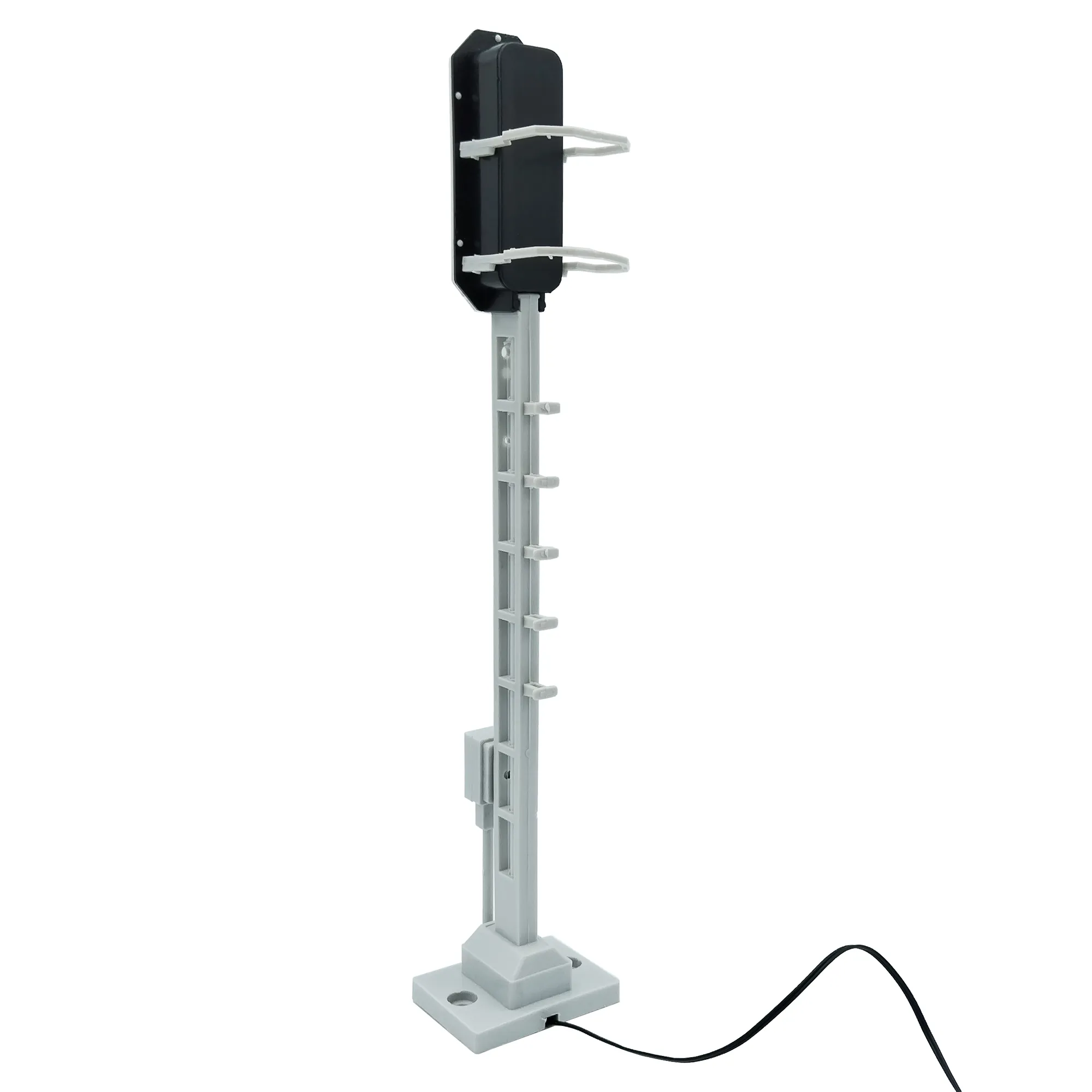

    Witterungsbeständig & Langlebig
    Das Mastrohr ist aus robustem, graulackiertem Stahl gefertigt, während Sockel, Gittermast, Stromkasten, Halterung und Signalkopf aus widerstandsfähigem, grauem Kunststoff bestehen. Diese Kombination gewährleistet, dass das Signal wetterfest ist und sich ideal für den Einsatz im Freien eignet, ohne dabei an Qualität oder Optik zu verlieren.
