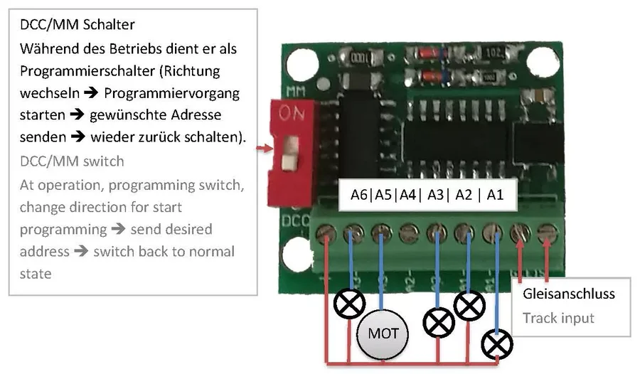

Neben der Programmierung über CVs können die Adressen auch über den Programmiertaster gesetzt werden. Der Decoder unterstützt das DCC- und Märklin-Motorola Protokoll.

  • Ausgänge unabhängig adressierbar
  • 6 Schaltausgänge
  • 18 Effekte je Ausgang
  • Spezialdecoderfunktion (SDF) Lauflichtern, belebtes Haus, Baustelle, Kirmes uvm.
  • Ideal zum Einsatz von Bahnhofslampen etc.
  • Ausgänge dimmbar
  • Ausgänge invertierbar
  • Steuern, CV lesen/schreiben mit jeder DCC und Märklin-Motorola-Zentrale möglich
  • Programmierung auch per Programmierschalter möglich
  • Keine Last bei Programmierung erforderlich
  • 2048 Weichenadressen
