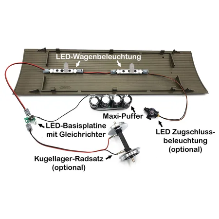

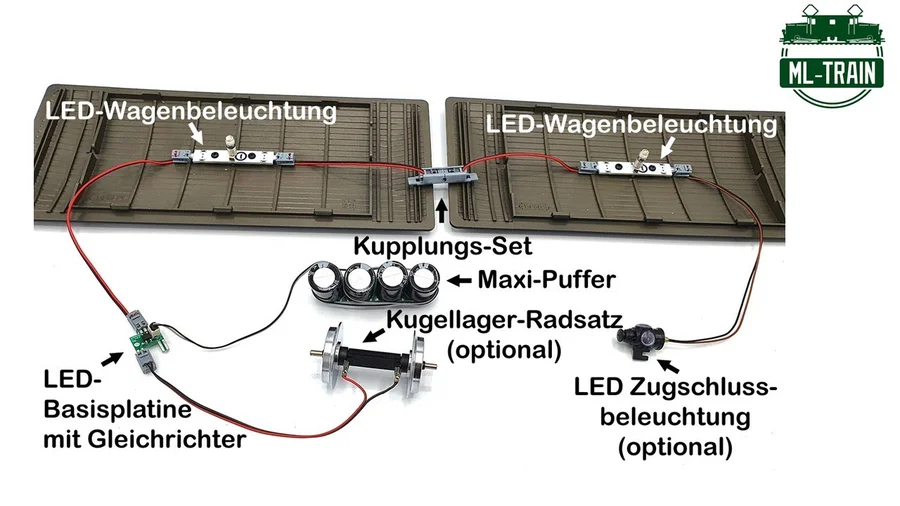

AUFBAU-BEISPIELE:
Mit diesem LED-Stecksystem können Sie zwei kurze Spur-G Wagen beleuchten oder wahlweise einen langen Wagen. Bei einer angeschlossenen LED-Beleuchtung beträgt die Standleuchtzeit bis zu 8 Minuten. Dieses wird durch einen Elko-Puffer erreicht. Das System kann beliebig auf viele Wagen erweitert werden. Sie benötigen nur eine Stromversorgung. Der Anschluss einer Schlussleuchte ist hier kein Problem. Mit dem Kupplungsset können Sie einfach die Stromversorgung unterbrechen und die Wagen abkuppeln.
Das Beleuchtungs-System können Sie mit den folgenden Bauteilen weiter ausbauen bzw. ergänzen:
LED Beleuchtungs-Set für kurze und lange Wagen ML-Train 83801001
LED-Basisplatine mit Gleichrichter und Pufferanschluss ML-Train 83801002
Kupplungs-Set für die Spur-G Wagenbeleuchtung ML-Train 83801003
2 Stück LED-Wagenbeleuchtung warmweiß 7-24 V ML-Train 83801004
LED Zugschlussbeleuchtung warmweiß 7-24 V ML-Train 83801006
Maxi Puffer (27200 µF) für Lichtleisten ML-Train 88201015
4 Stück Flachstecker-Verbinder 2-polig ML-Train 85201019
4 Stück Randverbinder-Stecker 2-polig ML-Train 85201021
LGB Flachstecker 2 polig 2 Stück ML-Train 85201003
Kabel für Kugellagerradsatz mit Randverbinder-Stecker ML-Train 85101062
Verbindungskabel für Lichtleisten ML-Train 85101063

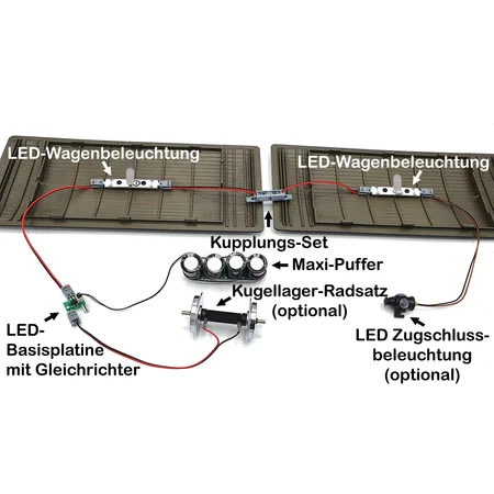

AUFBAU-BEISPIELE:
